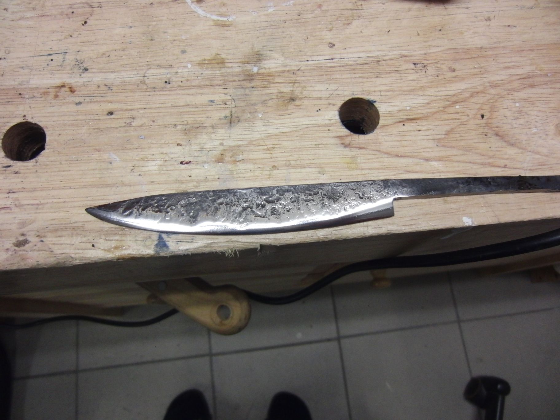

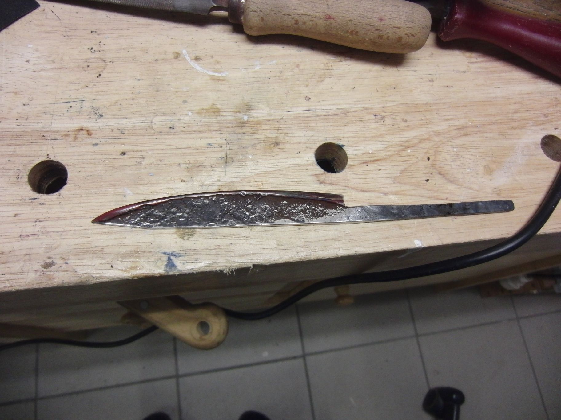

Habe inzwischen den Rohling richtig scharf gemacht und danach mit nem eigens dafür angeschafften polierset (schwabbelscheibe und polierpaste) richtig auf Hochglanz gebracht. Obwohl der Rohling dadurch wieder etwas an Schärfe verloren hat, konnte ich heute meinen Arm damit rasieren :D . (aber nur ein gaaanz kleines Stück, obwohl das iwie schon interessant war :) )

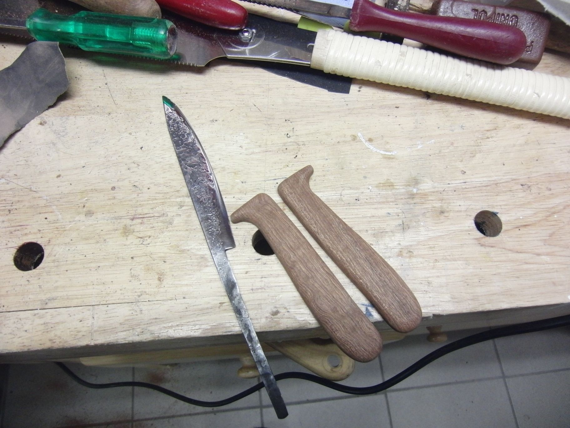

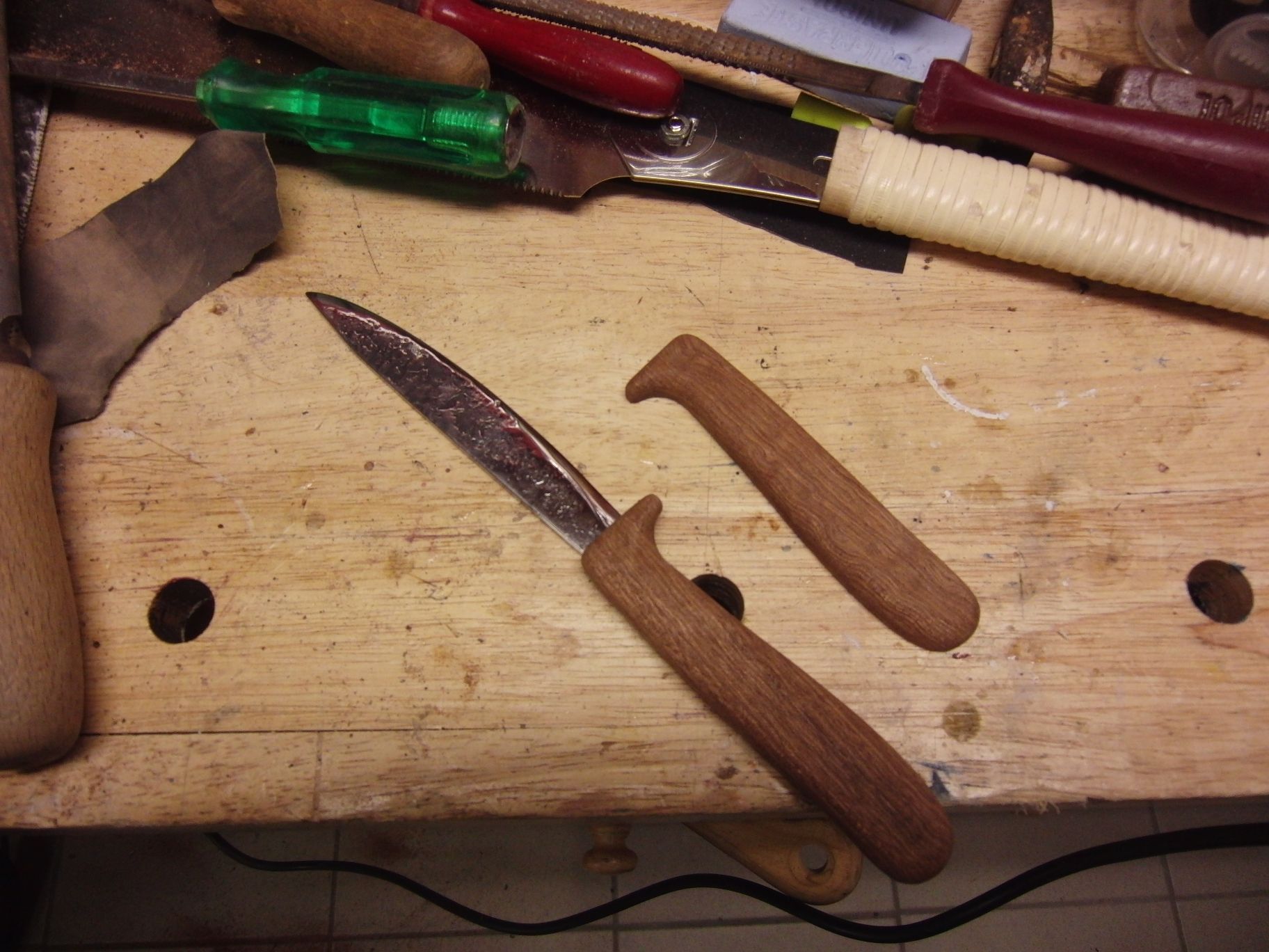

danach habe ich dann überlegt wie der Griff aussehen soll. Kurzerhand in die Werkstatt gegangen und mal nachgeschaut, was da noch so rumlungert. Als erstes wollte ich Eiche nehmen und die mit Amoniak schwarz färben. Dummerweise war da der Holzwurm drinnen :/ Also hab ich nen Stück Hartholz genommen... weis auch garnicht was genau das ist... schätze nen Reststück Ipe oder Bangkirai. Auch egal...
das dann so grob in Form geraspelt und schön fein geschliffen. Morgen wollte ich dann mit der Oberfräse einen kleinen Einlass machen, damit ich die Klinge dann mit Epoxy da reinleimen kann. Danach wollte ich durchbohren und zwei Nieten setzen. Falls das nicht gehen sollte wollte ich dann zwei Ziernieten aus Zinn ins Holz gießen, quasi als intarsie.
Bilder folgen
LG. Daniel
Und so dann mit Messer (ist ein <br />wenig verrutscht.... soll dann grade<br /> drinnen stecken ;) )
So soll der Griff dann mal ausschauen
Hochglanz zweite Seite
Hochglanz erste Seite

@ Messer: Ich würde den Erl ein kleines Stück aus dem Griff ragen lassen so daß eine Fehlschärfe entsteht. Ist nicht nur Geschmackssache, sondern auch besser zu schärfen.

hmmm.. sorry, ich finde, der Griff passt nicht zur Klingenform!

Aber in einem muss ich dem Raben zustimmen: der Griff passt nich wirklich zur Klinge. Die Klinge ist etwas unkonvetionell, den Griff finde ich hingegen etwas "steif". Aber nur persönliche Meinung...

hm... @Rabe: wie würdest du denn die Grifform machen? ich hab einfach mal drauf losgezeichnet und das ist bei rausgekommen :D
ich hab noch genug von dem Holz :)
ich kann auch jederzeit noch Änderungen vornehmen
LG. Daniel
