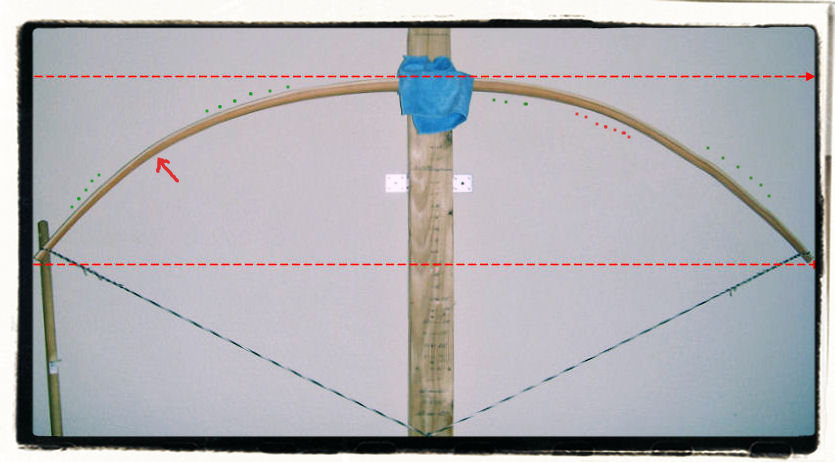

Garnicht übel, auch wenn Du den Tiller so wie beim letzten gemacht hast, ...
Links hast Du einen leichten Knick, darüber einen etwas längeren rel steiferen Bereich richtung Griff .
Am rechten Wurfarm ist es ab etwas um die Mitte rum zu den Tips hin zu steif .
ABER , es sieht trotzdem nicht schlecht aus zumal eine Tillerbeurteilung vor Ort besser ist.
Schmiergel ihn halbwegs glatt, dann geh erstmal 100 schwere Pfeile schiessen , so bei 26 " Auszug die ersten 40 Stk dann auf 28" Auszug gehen.
Nach dem Schiessen hängst Du ihn wieder auf den Tillerstock und schaust nach ob sich was groß verändert hat , falls dem nicht so ist lass es wie es ist.
Hast Du dir punktell an einer Stelle set eingefangen , dann bereinige diesen umgehend durch tillern !
Die Eibe hat hervorragende Qualität also habe ich da wenig bedenken bei dem Zuggewicht, aber bedenke wenn sie bricht , dann explodiert sie absolut gnadenlos UND meist ohne Vorwarnung .

ALso für ungetillert ist das echt hammer ;)
AAAABER:
schau mal hier->
Ich habe ein bisschen gemalt. Der rote Pfeil zeigt einen leichten Knick und die roten Punkte etwas zuviel Biegung. bei den grünen Punkten vielleicht noch ein bisschen kratzen um die roten Stellen zu entlasten. Dann ist er perfekt!
Kann doch nicht sein das du uns hier einen Bogen ohne Tillern baust... *Kopfschüttel* Nee das geht nicht !!!

Galighenna hat geschrieben:
Doch geht. ;)
Die Punkte die du angezeichnet hast habe ich auch im Auge, aber wie gesagt: das nehm ich mit Schmirgel weg. erstmal Hornnocken machen und wie Acker erwähnt hat, bischen schießen damit.
Evtl. setzen sich die steifen Stellen noch und wenn ich die JETZT abtrage, habe ich nachher eine Schwachstelle.
Galighenna
Beiträge: 8846
Hat gedankt: 3 Mal
Re: No.7 Eibe ELB Dayluue Gwynek
Beitrag von Galighenna »
Oder die schwachen geben noch mehr nach :-P
Nein mach man ruhig, sind ja keine groben Schnitzer sondern nur Feinheiten. Ist schon erstaunlich...
