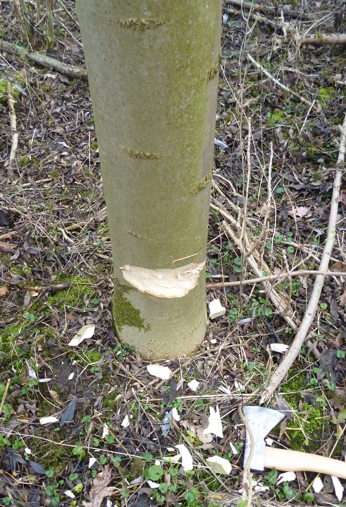

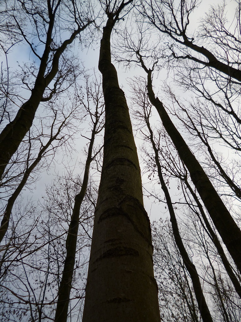

Heute hatte ich mal wieder ein Termin mit dem Förster.
Dabei zeigte er mir eine Stelle, ca. 500 meter von meinem Haus entfernt wo wunderbar gerade Eschen stehen. Ich kannte die Bäume bereits und war froh nun etwas davon haben zu dürfen.
Er sagte ich kann mir "so viel nehmen wie ich mag". Also habe ich mir erstmal so bescheiden wie ich bin einen Baum mit ca. 30cm durchmesser und 15m Höhe ausgesucht.
Also ab ne Kerbe rein schlagen da er eh schon in die Richtung krumm steht.
Nun von der anderen Seite bis in die Mitte angesägt und nen Keil reingeschlagen. Baum kippt, alles gut.
Doch während er kippt reißt er an einem Nachbarbaum einen morschen Ast runter. Genau über mir.... Habe noch nen Satz zur seite gemacht, sodass er mich nur gestriffen hat. Trotzdem hat mich die Wucht zu boden gerissen.
Leichter Schlag an der Schulter und beim Umkippen aufs Knie. " Aua" dachte ich mir. Halb so wild. Bin aufgestanden, kein Schädelbrummen, nichts. Glück gehabt. Da gucke ich auf meine Hose und sehe ein Loch, genau auf'm Knie. "Natoll, hab ich mir meine Hose aufgerissen..."
Ja doof aber auch dass ich mir nicht die Hose aufgerissen habe sondern der Ast mir den Arm samt Beil in der Hand gegen mein Knie geschlagen hat. Hose hoch gekrämpelt und meine Kniescheibe gesehen. Yuppi! Eine Hälfte haut links, eine rechts und ein wunderbar glatter Schnitt bis auf den Knochen in der Mitte.
Ab zum KH. Zum glück nichts kaputt gemacht... Nun isses genäht und ich habe erstmal Pause :P Das Holz gehe ich die Tage holen... So schöne Esche hatte ich noch nie gesehen...

Bisserl deppert!
Das ist ja wohl die Untertreibung, da wurden alle Regeln für die Forst verletzt. ::)
So kann man bestenfalls noch Bäume bis 15cm Durchmesser im Garten umschubsen, eine Esche mit 30cm Durchmesser und 15m Höhe im Wald ist was anderes.
Zuerst hätte sich der Förster mal einen Kettensägenschein zeigen lassen müssen, damit ist der, bei diesen Unfall eigentlich mit dran. Dann darf man Fällarbeiten im Wald nie allein durchführen, beim Fällen ist dann ein Helm mindestens Pflicht, eine Schnittschutzhose wäre hier auch nicht schlecht gewesen, die macht auch ohne Kettensäge Sinn. Dann hätte man den Fallkerb mit einer Säge machen müssen, so kann es keinen graden Scharniersteg geben. Der Fällschnitt selbst gehört dann von der anderen Seite her bis auf 3cm oder 4cm an den Fällkerb herran, den Keil setzt man dann bei erreichen der Stammhälfte schon mal an und sägt dann mit Keil im Sägeschnitt weiter bis man das erste Knacken hört. Dann kann man den Keil noch einen oder zwei Schläge verpassen und beim ersten Zittern des Baumes springt man seitlich aus den Weg und beobachtet genau was passiert.
Sollte dennoch was unerwartetes passieren kann im Zweifel der zweite Mann helfen, was wäre wenn, der Kopf getroffen worden wäre oder der Schnitt eine Arterie erwischt hätte?
Nein ausserhalb des bebauten Gebietes, im Wald, gelten andere Sicherheitsregeln, man sollte schon Wissen was man da tut!
und gute Besserung, mach einen Kettensägeschein und lerne das Fällen richtig!
