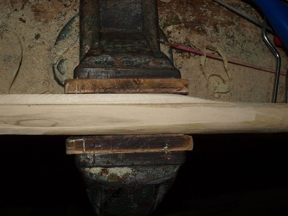

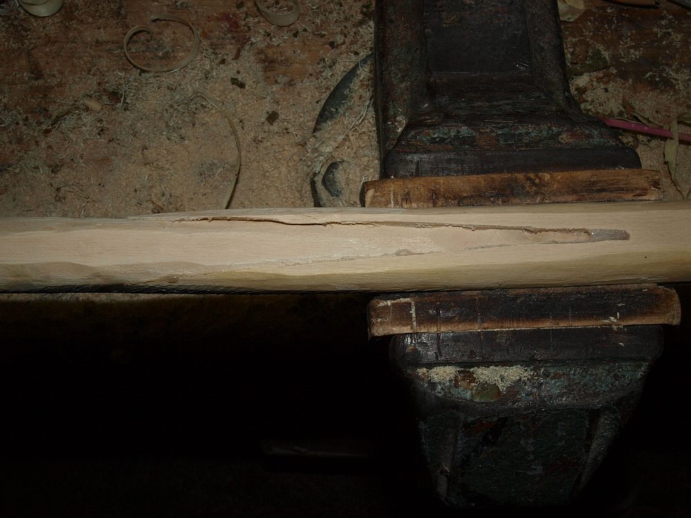

1 Sache ganz neu... nämlich daß man Holler max. nur EINMAL mittels trockener Hitze biegen oder richten sollte... beim zweiten Mal, nur wenige mm neben der ersten Stelle, hats dann beim aufspannen ganz kurz und trocken "Knack" gesagt...
Völlig unspektakulär, einfach so... :P
Also merken...: Holler mags wohl lieber, feucht und heiß gebogen / gerichtet zu werden... ;) :D
Die 2´te Sache war nicht ganz so neu, hat sich aber halt bestätigt,
nämlich daß man Holler ohne Probleme bis zum dorthinaus biegen kann...
Siehe auch ackers Bruchtest... einfach Wahnsinn, das Zeugs... :o ;D

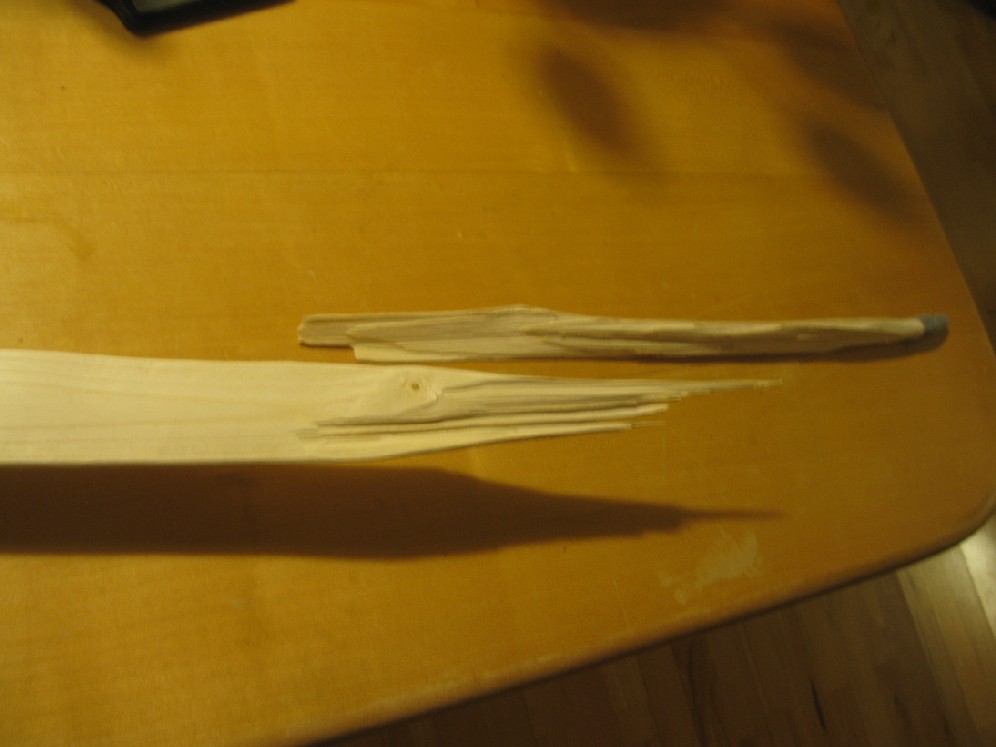

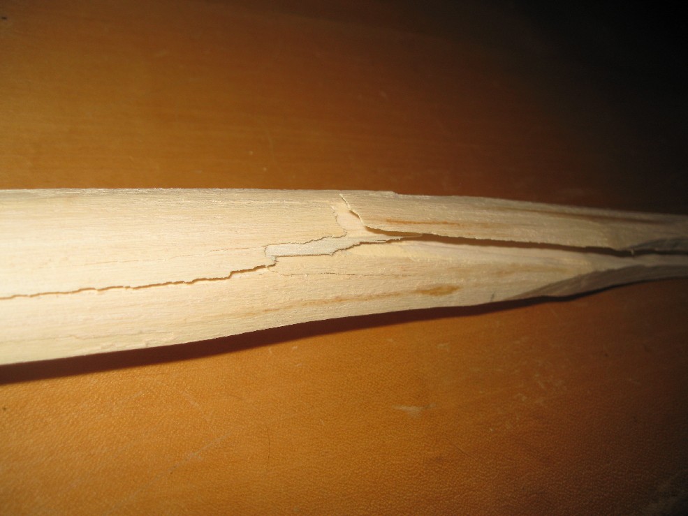

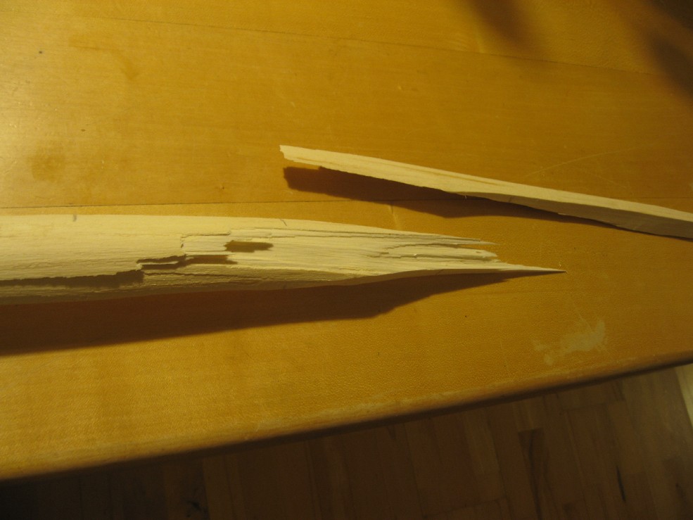

Leider muss ich einen ersten Todesfall bekannt geben, der Eschensapling ist leider gerade eben ins Brennholz eingegangen, leider mit bereits aufgeklebten Hornnocks. Der Stave war 194cm lang, sollte eigentlich ganz unkompliziert bis 28" zu ziehen sein.
Die Ursache ist wahrscheinlich ein zu dünner Rückenring(weniger als 1mm), es sieht so aus, als hätte er da angefangen zu reissen.
Der Tiller sah eigentlich total gut aus.
3 Fotos habe ich vom Bruch gemacht, Meinungen und Hinweise werden dankend angenommen.
Mein Hartriegel ist übrigens ebenfalls schon aus dem Rennen, der hat sich extrem verdreht und verzogen.
Beiträge: 22804
Hat Dank erhalten: 237 Mal
Bowster hat geschrieben: Die Ursache ist wahrscheinlich ein zu dünner Rückenring(weniger als 1mm), ...
Oh ja, wahrscheinlich, SEEEHR wahrscheinlich... ::) :-[ :-X
