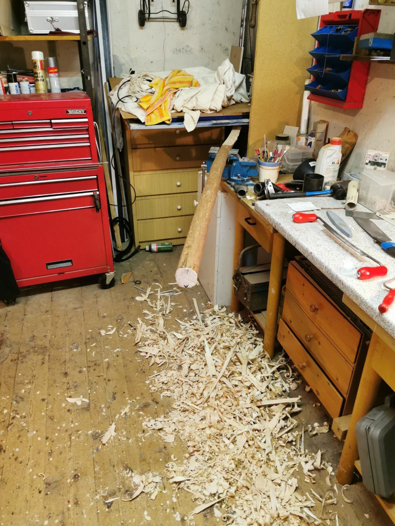

So! Nach dem der ganze Feiertagsstress vorbei ist, bin ich auch mal dazu gekommen weiter zu machen.
Die beiden Staves lagen bis dahin im Keller und haben auch schon einiges an Gewicht verloren.
Nun habe ich am Samstag mal bei beiden die Dicke auf etwa die Hälfte reduziert damit das Ganze noch schneller trocknet.
Leider hat der Hasel ziemlichen Drehwuchs und da offenbar mein Ziehmesser nicht scharf genug war hat es mir beim bearbeiten immer Fasern raus gerissen so dass ich dem Drehwuchs folgen musste. Wieder was gelernt. Aber der wird vermutlich zu nichts mehr taugen.
Der Hartriegel war ziemlich....hart. Im Vergleich zur Hasel echt mühsam zu bearbeiten aber das ging dann doch.
Jetzt sind beiden zum weiter trocknen im Keller, ich hoffe dass sich da nichts weiter verzieht.

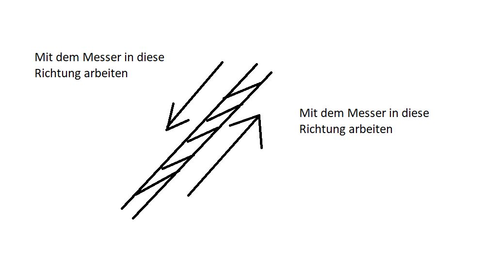

cali hat geschrieben: 10.01.2023, 11:31 Leider hat der Hasel ziemlichen Drehwuchs und da offenbar mein Ziehmesser nicht scharf genug war hat es mir beim bearbeiten immer Fasern raus gerissen so dass ich dem Drehwuchs folgen musste.
Das hat weniger mit der Schärfe des Ziehmessers zu tun, sondern damit dass du gegen den Faserverlauf geschnitten hast. Auch mit einem scharfen Ziehmesser muss man den Faserverlauf beachten.

Neumi hat geschrieben: 10.01.2023, 13:52 Das hat weniger mit der Schärfe des Ziehmessers zu tun, sondern damit dass du gegen den Faserverlauf geschnitten hast. Auch mit einem scharfen Ziehmesser muss man den Faserverlauf beachten.
Hm... Das ist komisch, ich dachte ich wäre in Faserrichtung unterwegs. Also vom Griff Richtung Nocke, und da immer möglichst so dass nix ausreißt. Ist dann aber trotzdem passiert.

cali hat geschrieben: 11.01.2023, 11:25 Hm... Das ist komisch, ich dachte ich wäre in Faserrichtung unterwegs. Also vom Griff Richtung Nocke, und da immer möglichst so dass nix ausreißt. Ist dann aber trotzdem passiert.
Hier nochmal zur Veranschaulichung, was mit "in Faserrichtung" arbeiten gemeint ist. Man müsste eigentlich spezifizieren, dass man so mit der Faser arbeiten soll, dass die Fasern vom Bogen weg laufen und nicht in den Bogen hinein.
Hier mal ein Bild dazu, die gestrichelten Linien sollen den Faserverlauf darstellen
Dann schau dir mal an wie Drehwuchs aussieht. Du wirst erkennen dass vom Griff Richtung Nocke nur auf einer Seite funktioniert. Machst du das auf beiden Seiten, schneidest du auf einer Seite gegen den Faserverlauf.
Edit: da ist ja auch schon die passende Skizze 👍
Rotzeklotz
Beiträge: 1779
Re: Neuling hat Bogenholz gefunden, glaub ich...
Beitrag von Rotzeklotz »
So wie Neumi sagt :D
In der Konsequenz, du musst den Rohling öfter umdrehen, je nachdem an welcher Seite du gerade arbeitest.
cali
Beiträge: 33
Registriert: 05.12.2022, 12:00
Beitrag von cali »
Danke! Jetzt hab ich´s verstanden! Die Skizze war sehr hilfreich.
