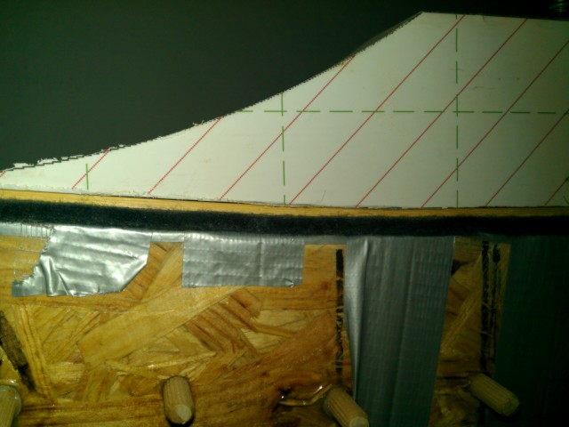

atze
Beiträge: 89
Registriert: 24.11.2013, 11:19
Re: Laminatbogenbau Formbau
Beitrag von atze »
So ist der Plan..nun noch ne gerade Holzplatte aufschrauben und los gehts.l.g.atze

atze
Beiträge: 89
Beitrag von atze »
Danke Mike ,aber die Vorrichtung ist für die Griffstücke:l.g.

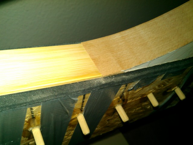

So weit :) unter dem griffstück sind zwei kleine lücken die ich nicht mehr wegschleiffen kann sonst wirds zu kurtz.
Swissbow
Beiträge: 314
Registriert: 14.02.2010, 20:06
Beitrag von Swissbow »
Die Fades laufen meiner Meinung nach noch etwas gar steil aus. Ich würde die noch ein wenig flacher ausschleifen, sonst riskierst Du dass es die Wurfarme wie über eine Kante runterbiegt und das ist nicht schön.

Bogensport Bernhard
Beiträge: 348
Registriert: 30.01.2009, 23:53
Beitrag von Bogensport Bernhard »
Hallo atze,
seh ich das richtig, dass du ein Griffstück aus Buche verwendest?
Bernhard
Firestormmd
Beiträge: 3528
Beitrag von Firestormmd »
Nee, das ist doch nur die Form zum Verleimen. ;)
Grüße, Marc
Nachtrag: Jetzt seh ich es auch. Also meinen Beitrag bitte nicht beachten. ;D

atze
Beiträge: 89
Beitrag von atze »
ja aus Buche.
