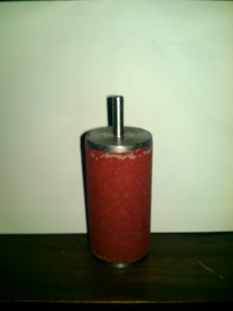

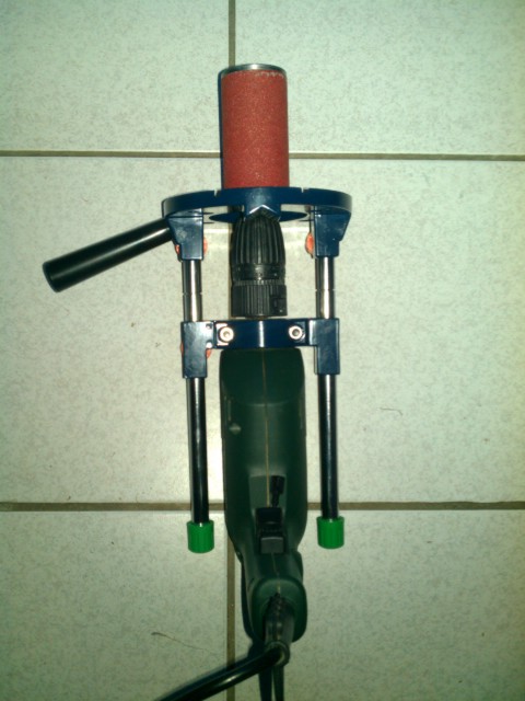

Danke für die guten tipps...bei mir gehts erst mal mit dem bau eines Zylinderschleifers weiter...zum einschleifen der G riffstücke.l.g.atze :D

So ist der Plan..nun noch ne gerade Holzplatte aufschrauben und los gehts.l.g.atze

Danke Mike ,aber die Vorrichtung ist für die Griffstücke:l.g.

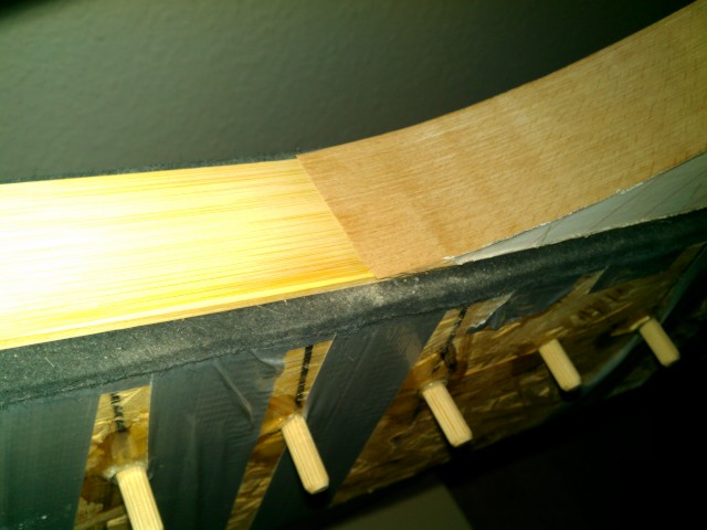

Beitrag von atze »
So weit :) unter dem griffstück sind zwei kleine lücken die ich nicht mehr wegschleiffen kann sonst wirds zu kurtz.
Swissbow
Beiträge: 314
Registriert: 14.02.2010, 20:06
Re: Laminatbogenbau Formbau
Beitrag von Swissbow »
Die Fades laufen meiner Meinung nach noch etwas gar steil aus. Ich würde die noch ein wenig flacher ausschleifen, sonst riskierst Du dass es die Wurfarme wie über eine Kante runterbiegt und das ist nicht schön.

atze
Beiträge: 89
Registriert: 24.11.2013, 11:19
Beitrag von atze »
ja aus Buche.
