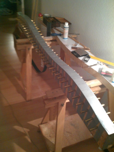

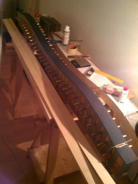

Meine Laminatbogenform abgekukkt bei Swissbow.
Fichtenelch78
Beiträge: 1306
Re: Laminatbogenbau Formbau
Beitrag von Fichtenelch78 »
Naja...sieht doch nicht schlecht aus. :D Sind die Bolzen aus Metall? Dann aber beim laminieren nicht die Frischhaltefolie vergessen und evtl. auf die Auflagefläche noch ne dünne Schicht Moosgummi kleben. Damit gehts einfach besser und der Druck verteilt sich gleichmässiger.

Hallo ...die Bolzen sind alte Patronenhülsen Frischhaltefolie ist gekauft und Moosgummi kommt auch noch drauf.l.g.atze :)
Beiträge: 7180
Hat gedankt: 217 Mal
Hat Dank erhalten: 216 Mal
Gute Alternative zu Moosgummi (eigentlich besser) ist eine Lage Filz. Moosgummi hat die Tendenz, bei Wärme und unter Druck zusammenzubappen (irreversible Formänderung).

Mmmh..Bolzen aus Patronenhülsen? Die sind doch aus Messing,oder? Und wenn die schon leer sind (was ich hoffe) find ich das jetzt nicht so toll. Wenn du da wirklich mit nem alten Fahrradschlauch Zug auf die Dinger bringst hätte ich angst das die sich wegbiegen. Geh doch einfach in den Baumarkt, hol die ein Paar 10er Gewindestäbe, flex die zurecht und gut ist.
Glaub mir du bekommst nen Anfall wenn einer der Hülsen während des Laminieren versagt!

:D Natürlich sind die Hülsen leer.Ich habe sie mit Epoxy eingeklebt und da ich sonst keine verwendung dafür habe war es einfach ne preiswerte variante. Die Filzschicht ist auch drauf.
Fichtenelch78
Beiträge: 1306
N Tip am rande..nimm anstand von vielen einzelnen Gummis ein Paar alte Fahrradschläuche und schneide der Länge nach auf. So kannst du viiiieeel mehr Druck aufbauen. Ich hab nämlich leider mal schlechte Erfahrungen mit der "viele-kleine-gummis"-Methode gemacht. :)

Hallo Leute von Heute...Die Patronenhülsen sind raus und dafür kommen jetzt Buchendübel rein.l.g.
Marvpath
Beiträge: 39
Registriert: 25.12.2013, 17:50
Beitrag von Marvpath »
Also ich glaube dass die Patronenhülsen schon halten würden, wobei es da auf die Wandstärke der Hülsen ankommt...
Aber da der Druckpunkt durch die Gummibänder ohnehin knapp an der Form ist würde es denk ich halten :)
Ich benutze auch einfache Buchendübel(10mm), da hats bis jetzt keine Probleme gegeben, schade um die Arbeit ;)
lg martin
Fichtenelch78
Beiträge: 1306
Neeeiin......!! Meinst du die Dübel die man zum Möbelbauen nimmt? Genau dieee hats mir damals aus der Form gerissen! Nimm Gewindestab. Nur zur verdeutlichung mit welchen Druck ich laminiere wenn ich nen Bogen baue: hab grade das Facing an meinen Reiterbogen geklebt und zwar so:
Das ganze habe ich dann unter Zug auf einer Länge von 50 cm (so lang ist das eine Teil des Facings) mit 2 aufgeschnittenen Fahrradschläuchen umwickelt. Das waren etwa 50 Wicklungen a ca. 60 kg Zug. Das heißt auf 50 cm Laminat liegt jetzt der Druck von 3 Tonnen.
Wer beim Laminieren nicht schwitzt macht was falsch.....oder hat nen druckschlauch :P

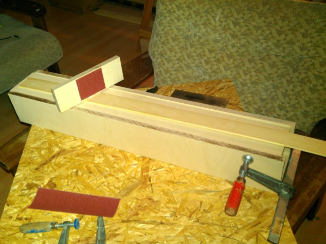

Danke Fichtenelch aber ich mache mir gerade zum thema tapern gedanken ..hier meine idee...Tapervorrichtung.l.g.
Fichtenelch78
Beiträge: 1306
Passt! Ist bewährte Technik :D Ersetze noch das Sandpapier durch nen Bandschleifer, dann hast du`s leichter! :D
atze
Beiträge: 89
Registriert: 24.11.2013, 11:19
Beitrag von atze »
Dann schleife ich doch die Auflageflächen mit runter..Der Schleifklotz gleitet an den rändern und nimmt nur in der mitte Material weg..
