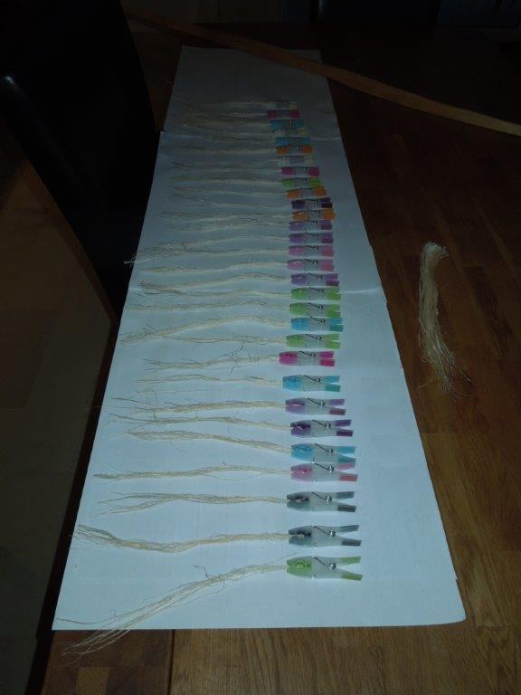

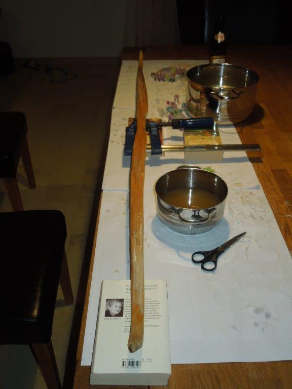

Exkurs Sehnenbacking, Projekt A (Osage Light Recurve):
Vorbereitung und Grundausstattung:
Hautleim: Eine Einheit HL-Perlen mit 3-4 Einheiten lauwarmen Wasser mischen und mind. 3 Stunden quellen lassen, dann auf ca. 50 Grad erwärmen damit er flüssig (sirupartig) wird...
grosser Topf mit lauwarmen Wasser, Sehne, Wäscheklammern
Sehnenbündel vorbereiten und...
mit den Wäscheklammern im lauwarmen Wasser 1 Stunde ziehen lassen...
Bogen vorbereiten, d.h. den mit 40er Schleifpapier aufgerauten Rücken entstauben, entfetten und fixieren, alles bereit stellen (ca. 50 Grad heisser Hautleim, aufgeweichte Sehnen, Bier, usw...
nach ca. 2 Stunden wilder Klekserei ist die erste Schicht Sehne druff...
und jetzt kommt der wirklich unangenehme Teil - warten...mind. 4 Wochen... :(
Edit: natürlich wird der aufgeraute, entstaubte und entfettete Rücken vor dem Sehnenbelag mit 2 Schichten Hautleim grundiert.
Edit2: warum beschreibe ich das eigentliche Auflegen der Sehne nicht näher, man kann es nicht beschreiben - nicht besser als es eh tausendfach im Netz nachzulesen ist - einfach machen und ein Gefühl dafür entwickeln - wenn man denn Gefallen daran findet ;) .
