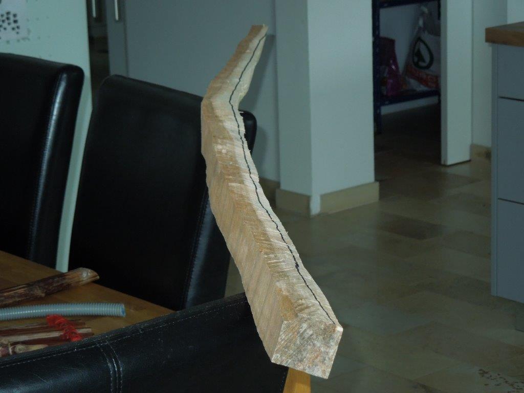

hier ein erstes Foto von Plan B:
der Stave hat sich beim trocknen im Griffbereich einen ordentlichen Reflex reingezogen, wenns die Ringe zulassen könnte eine schöne Splint/Kernholz Kombination draus werden.

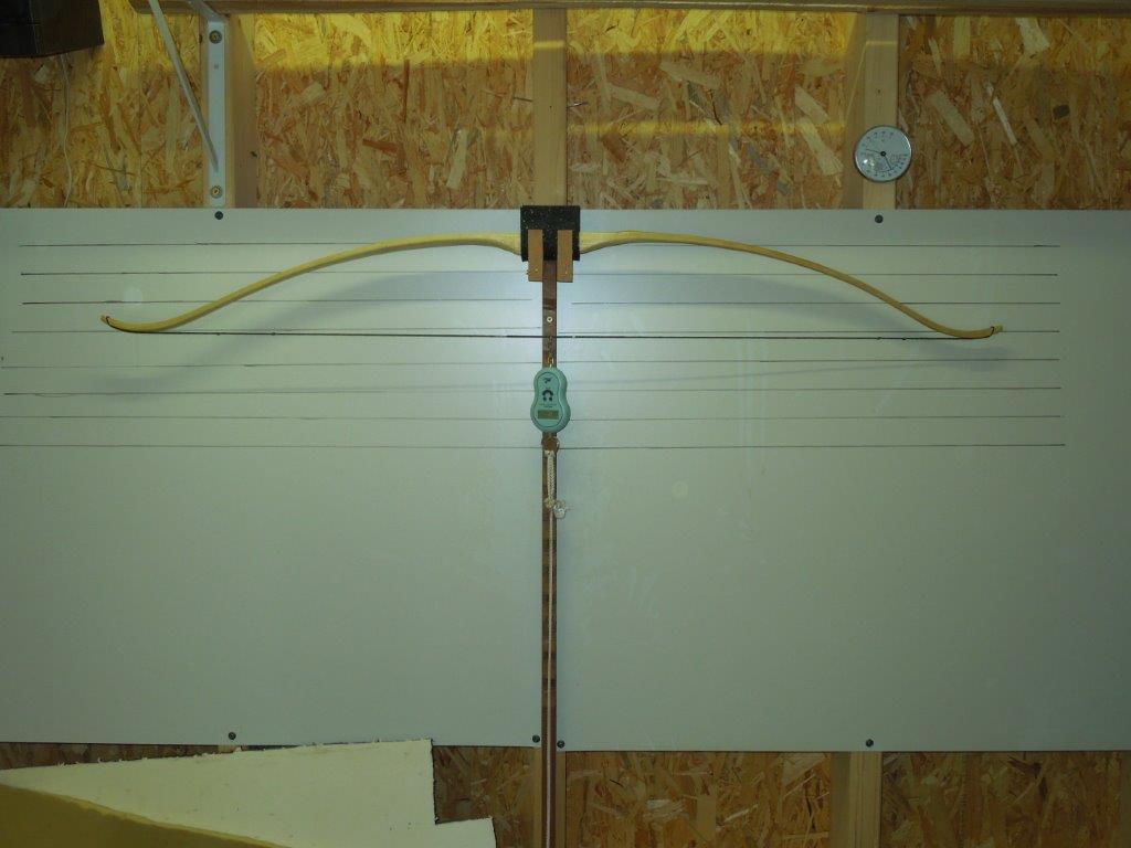

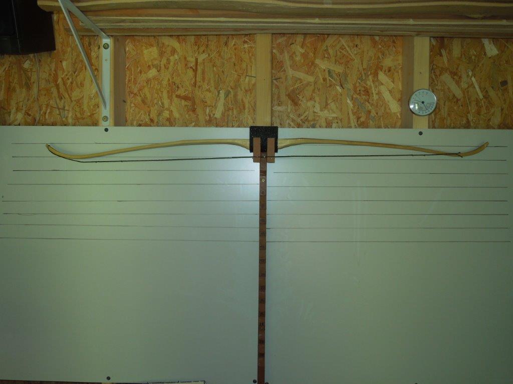

So, hier ein aktueller Status von Projekt A für das Bow Swap 1:
Der Osage Light Recurve:
- nach zusätzlicher Trocknung und Tempern hat er wieder an Spannung gewonnen
- aktuelle Masse: 393 Gramm
- er biegt sich und wurde bis 26" vorgetillert
- 60 Pfeile sind schon geflogen, Auszug 26"
- das Zuggewicht liegt bei 38# @26", also zu noch immer zu niedrig
Standhöhe ca. 14cm
Standhöhe ca. 14cm

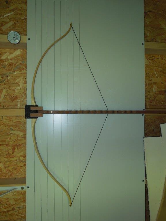

Auszug 24"
Auszug 24"
direkt nach dem Abspannen, 2-3" Set
Als nächstes kommen 2 Lagen Sehne drauf um der Leistung etwas auf die Sprünge zu helfen

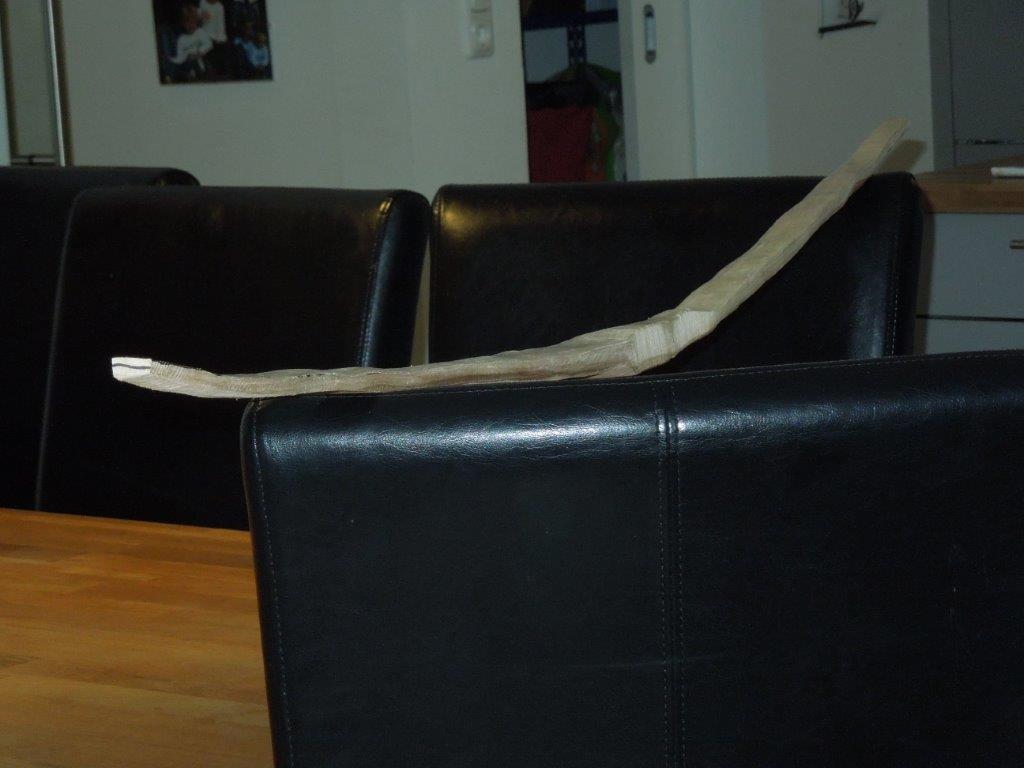

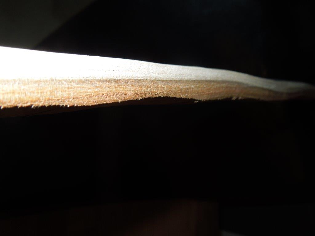

Projekt bzw. Plan B:
Die Bergulme, die noch immer nicht genau weiß, was sie werden will:
Länge: 174cm
aktuelle Masse: etwas über 750 Gramm
der Rohling trocknet sich weiterhin in einen unglaublichen Reflex, ursprünglich ca. 4cm, aktuell über 9cm...
stellenweise ist der Kontrast vom Splint zum Kern traumhaft...

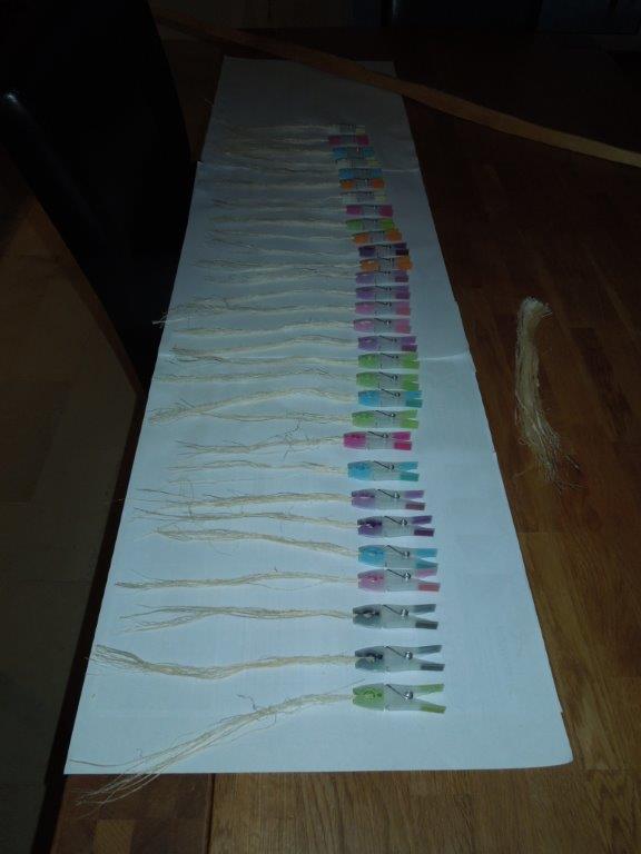

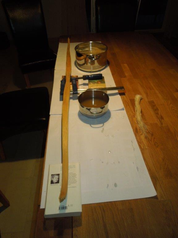

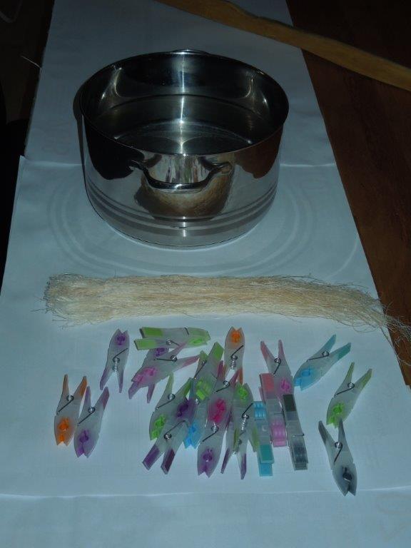

Exkurs Sehnenbacking, Projekt A (Osage Light Recurve):
Vorbereitung und Grundausstattung:
Hautleim: Eine Einheit HL-Perlen mit 3-4 Einheiten lauwarmen Wasser mischen und mind. 3 Stunden quellen lassen, dann auf ca. 50 Grad erwärmen damit er flüssig (sirupartig) wird...
grosser Topf mit lauwarmen Wasser, Sehne, Wäscheklammern
Sehnenbündel vorbereiten und...
mit den Wäscheklammern im lauwarmen Wasser 1 Stunde ziehen lassen...

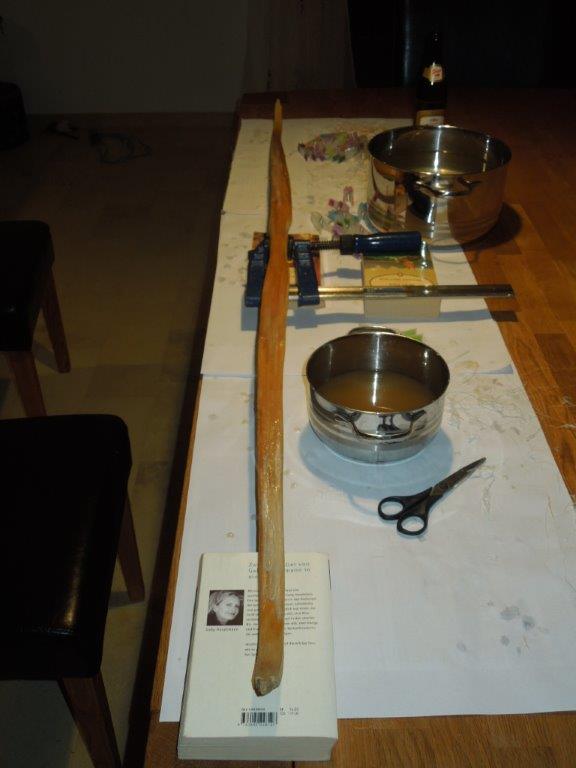

Bogen vorbereiten, d.h. den mit 40er Schleifpapier aufgerauten Rücken entstauben, entfetten und fixieren, alles bereit stellen (ca. 50 Grad heisser Hautleim, aufgeweichte Sehnen, Bier, usw...
nach ca. 2 Stunden wilder Klekserei ist die erste Schicht Sehne druff...
und jetzt kommt der wirklich unangenehme Teil - warten...mind. 4 Wochen... :(
Edit: natürlich wird der aufgeraute, entstaubte und entfettete Rücken vor dem Sehnenbelag mit 2 Schichten Hautleim grundiert.
Edit2: warum beschreibe ich das eigentliche Auflegen der Sehne nicht näher, man kann es nicht beschreiben - nicht besser als es eh tausendfach im Netz nachzulesen ist - einfach machen und ein Gefühl dafür entwickeln - wenn man denn Gefallen daran findet ;) .
