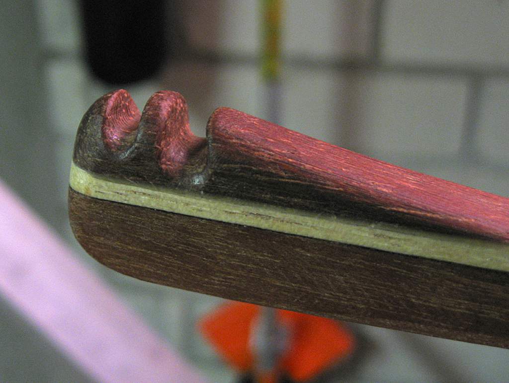

Von den Sehnenkerben hatte ich noch ein Bild versprochen, hier kommts: Die Verbiegung des WA ist wohl rein Tillerstockbedingt. Es zeigt sich so langsam, das der Bogen doch in beide Richtungen etwa gleich stark zur Seite verbiegt.

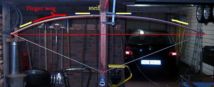

Deshalb hier jetzt nochmal ein Tillerbild: Der Tiller ist noch nicht wirklich gleichmäßig. Der rechte WA ist noch einiges steifer, biegt sich dafür aber gleichmäßiger.
Der linke WA hat etwa in der Mitte noch zu viel Biegung. Da geht noch ein kleines bischen was zu den Tips und ein wenig mehr zum Griff.
Ich denke, wenn der recht WA dann genauso "schwach" ist wie der Linke, dann kann ich ihn bereits auf eine kleine Standhöhe bringen.
Momentan zieht er das Dacron noch wie ein Gummiband auseinander...
Morgen gehts weiter

Ja wird doch !
Sieht doch schon ganz gut aus.
Vergess nicht die Sehne beim tillern zu kürzen
Lass die steifen Bereiche im Griff erstmal in Ruhe und gleich den rechten Wurfarm an , also etwas schwächen .
