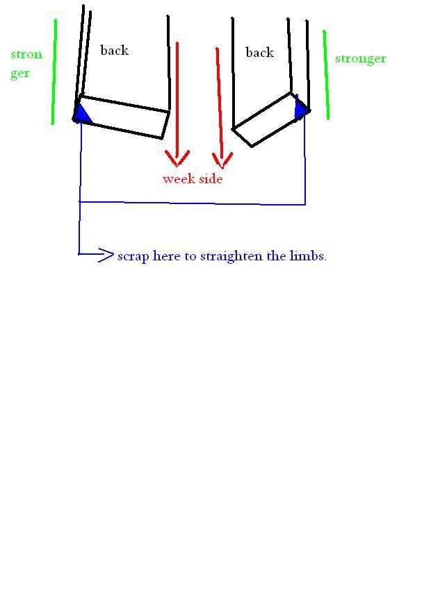

Es biegt sich doch zur Seite, und zwar so viel, das ich ihn nicht auf Standhöhe spannen konnte. Vom Griff aus zum Tip geguckt biegt er sich nach rechts... ALso er biegt sich und verdreht sich dabei auch.
Ich hatte ihn am Tillerbaum mit Hilfe meines neuen Seilzuges 8) und der Spannschnur gezogen und dann die neue Tillersehne eingehängt. Dann hab ich laaangsam den Bogen die Tillersehne beanspruchen lassen, bis mir auffiel, dass das alles total schief wird. Die Tillersehne ist wie aus Beton, die rührt sich nicht, dafür der Bogen um so mehr. Ich hab mich auch nicht getraut das so zu lassen um ein Foto zu machen. Ich hab gleich den Bogen wieder gezogen und von der Sehne befreit.
Die Frage ist nun: was tun?? Ich bin mir sicher, das die Mittellinie durch den Bogen gerade ist, und das auch die Tips und der Grif auf einer Linie liegen.
Sonst müsste mir das Massa schon wieder einen Streich gespielt und sich Tage nach dem Sägen überlegt haben: Och verzieh ich mich mal son paar Millimeter nach rechts... Kann das sein? gibts sowas? Wegen des Reflex kann ich das nicht mehr wirklich genau nachmessen. mir fehlt so ein flexibles Stahllinieal. Werd ich mir mal besorgen bei Gelegenheit...

Kriegen wir in den Griff Galli , das machen die immer...
Gib mir mal ein Foto von der Draufsicht des Bogens , also eine Frontale .
Ein paar Angaben : Breite Griff und wann er in die Pyramide geht.
Dann brauch ich ein Foto des Hick wo man die Ringe erkennen kann , das backing ist doch aus stehenden Jahresringen oder ?
Dann hier nochmal als Erklärende Hilfe :
