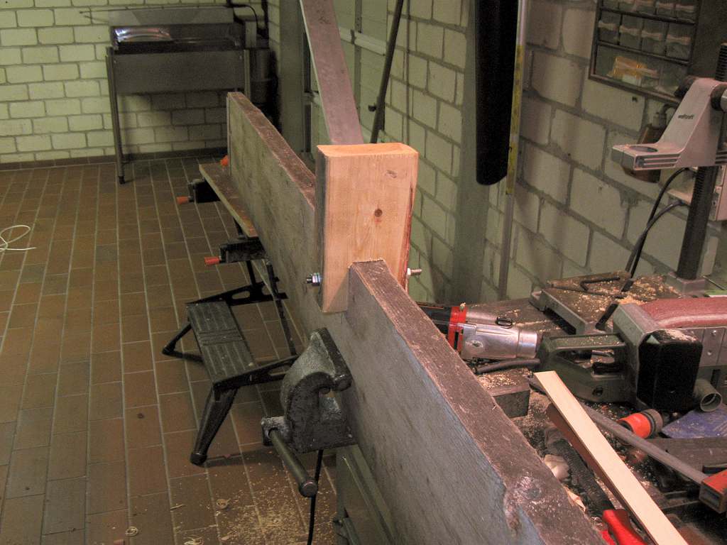

Ausserdem musst ich mir eine Form bauen in die ich den Bogen einspannen kann. Die Stütze in der Mitte ist 11cm hoch.

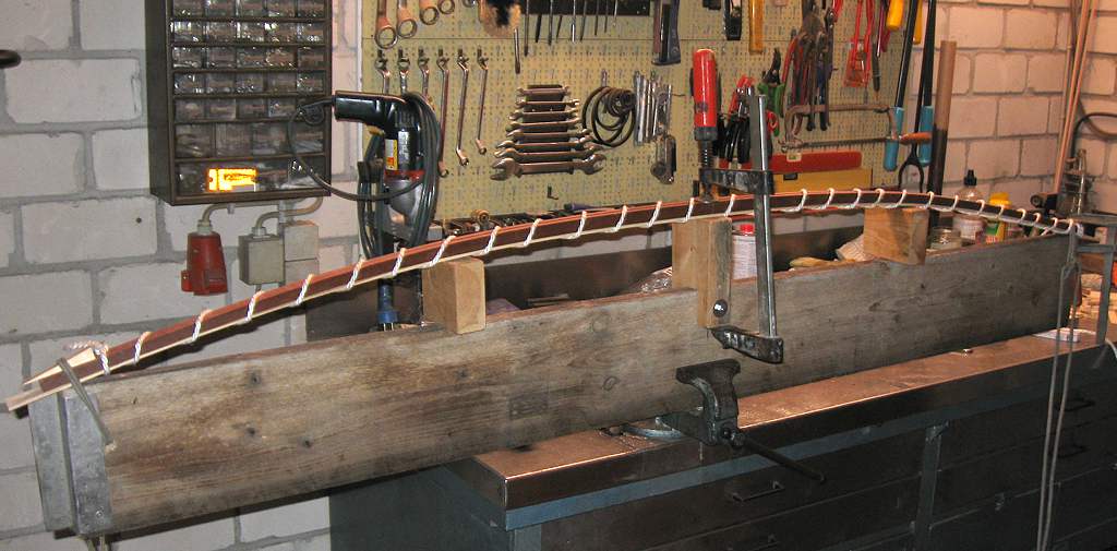

Hier seht ihr einen Testlauf bei dem ich den Bogen in die Form gespannt habe.
In der Mitte auf die Stütze gelegt und dann die Enden mit einem Seil so stramm es ging nach unten gebunden.
Die beiden anderen Stützen sind ein Versuch, den Reflex vom Griff weg mehr auf die Wurfarmmitte bis Wurfarm-Ende zu verteilen, dahin wo der Bogen mehr arbeitet...
Man kann aber erkennen, dass das Unterfütten mit einem Holzklotz die Biegung schlceht beeinflusst. Es bildet sich durch den Holzklotz eine Art Knick. Den möchte ich natürlich nicht in den Bogen leimen. Gut das das nur ein Test war !

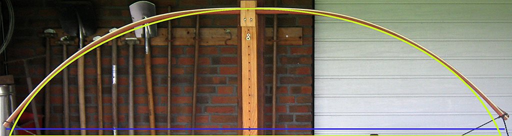

Heute habe ich die Massa-Leiste noch ein wenig getillert damit sie sich gleichmäßiger biegt. Dann hab ich die Massa-Leiste ordentlich mit Aceton entfettet und den Kleber draufgeschmiert...
Das Ergebnis davon seht ihr hier:
Mit der Seil&Keil Methode geht das wirklich super. Besonders wenn n Freund zu Besuch da ist und einem mal schnell zur Hand gehen kann. Ruckzuck war das Seil drumzu gewickelt und die Keile untergebracht...
Man denkt gar nicht wie viel Kraft auf das Seil wirkt wenn man die Keile mit dem Hammer druter schlägt... Das Ganze härtet jetzt bis morgen früh. Dann werde ich mal sehen wie der Bogen aussieht wenn ich ihn aus seiner Zwangslage befreie *gg*
