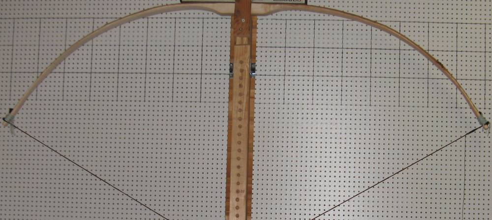

Hi Zwirn,
sieht jetzt echt super aus. Da muss man Dir einfach ein dickes Kompliment machen was Du als Anfänger aus diesem Rohling gemacht hast.... beide Daumen hoch !
Eddy hat recht, tempern wäre eine Möglichkeit.
Wenn ich mich recht erinnere, ist der Bogen noch um die 180 cm lang, da könntest Du problemlos an jedem Ende 2-3 cm kürzen. Damit würdest Du bestimmt 5 Pfund gewinnen und der Bogen würde ein bißchen bissiger werfen.
Ich persönlich würde ihn jetzt aber so lassen und ihn später immer wieder bewundern und denken..."das war mein Erster"
Edit: Nee, nicht kürzen, habe gerade das Auszugsbild nochmal angeschaut. Hast Du schon gekürzt ? Ansonsten würdest Du beim Kürzen Probleme mit dem Sehnenwinkel an den Tips bekommen.

Re: Erster Bogen: Haselnuss Flachbogen Holmegaard
@Gornarak...
Deswegen sagte ich ja, ich bin mir nicht ganz sicher...
Wenn tatsächlich nur deflexe Stelle, würde ich persönlich den jetzt erst einmal so lassen und auf 28" Auszug gehen...
Zeigt sich da beim Pumpen nix, ab nach draußen und 20 Schuß machen, 5 mit 25" Auszug, dann 5 mit 26" Auszug und so weiter und so fort...
Und immer nach jedem 2´ten Schuß den Bauch auf Stauchrisse u. ähnl. kontrollieren, dann nach den 20 noch mal an die Tillerwand und Nachschauen, ob sich was verändert hat, dann nochmal 20 mit 28" Auszug, kontrollieren, wieder 20 und immer so weiter...
Auszug: 28"
Zuggewicht: 26#
Tiller:
ca 8cm Set:
LG Zwirn
Sieht gut aus, jetzt erstmal Schießen gehen...!
