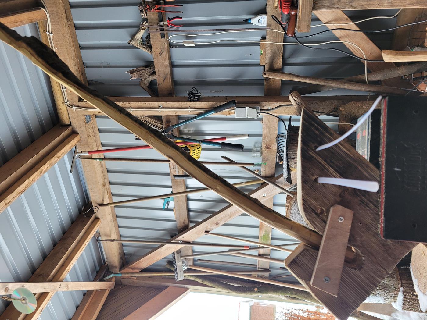

Phase 4 seitliche Korrektur #2
vorher
vorher
und nachher
und nachher
soweit ganz zufriedenstellend. Zwei kleinere Einrisse konnte ich wegschnitzen. Morgen werde ich versuchen den natürlichen Recurve nachzubilden. Dafür hatte ich heute schon zwischendrin eine Q&D Biegeform angefertigt.
Danach werde ich dann die RInde abnehmen,weiter Material reduzieren und den Rohling dann in etwas wärmere Gefilde stellen

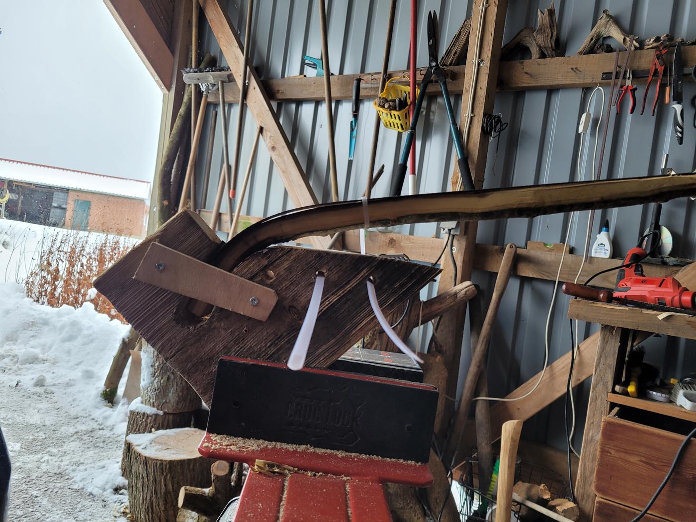

weiter gehts mit dem Recurve einföhnen.
in der Form
in der Form
und gebogen
und gebogen
Am Bauch hatte ich ein altes Sägeblatt als Bruchschutz angeheftet, hat aber nicht gereicht. es gab ein Knacksen und ich habe ihn nicht ganz auf die Form gebogen.
der angehobene Span ist nicht schön, aber auch kein Drama denke ich. Entweder er wird noch weggeschnitzt oder mit Epoxy stabilisiert. Soll ja ein statischer Recurve werden.

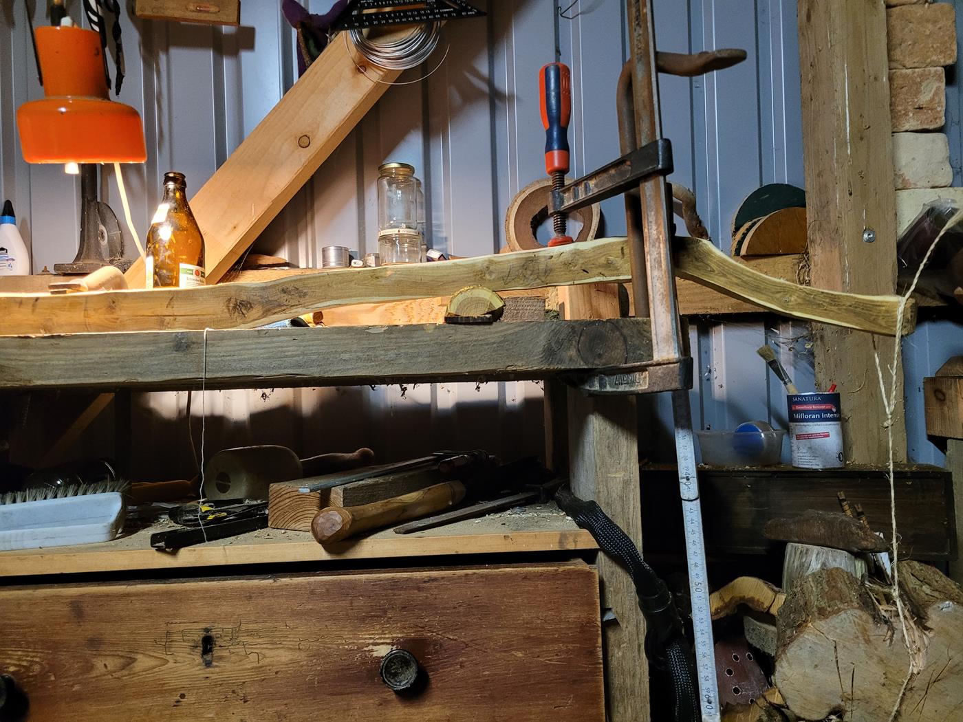

Hier nochmal der aktuelle Verlauf. Soweit, so gut.

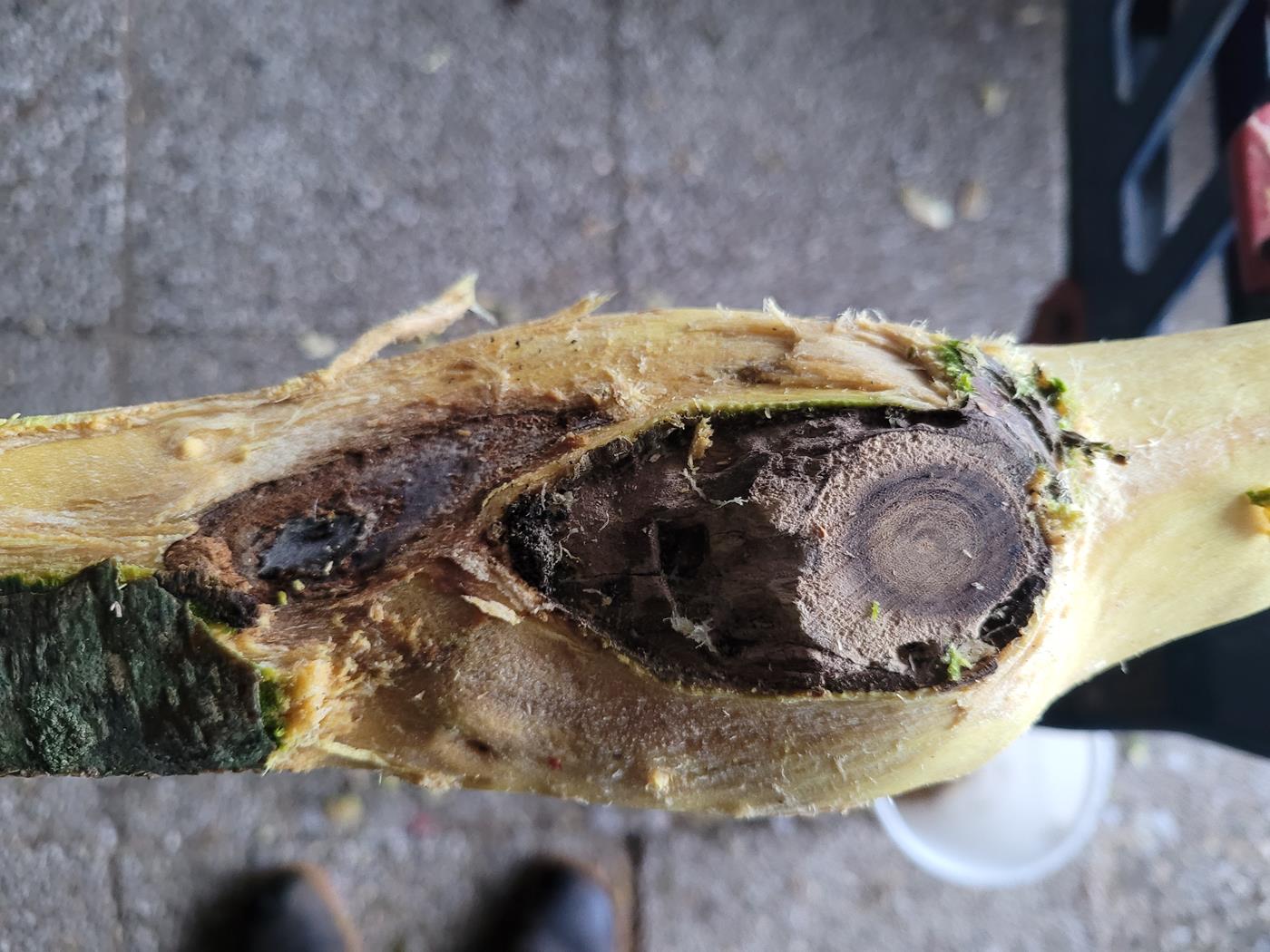

Dann wollte ich endlich mal unter die Rinde schauen. Abgeschabt mit einem Reststück vom gleichen Stämmchen.
Um den Totast kam etwas zutage, oh mann, es wird spannend :o
Rinde und Bast vernünftig entfernt, dann sieht es schon weniger gruselig aus. Aber die dunkle Stelle ist recht unheilvoll. Nagelprobe ist ok, trotzdem nicht gerade vertrauenseinflößend.

Arcito hat geschrieben: 07.01.2026, 20:41 Um den Totast kam etwas zutage, oh mann, es wird spannend :o
Fehlt nur noch, dass da Eiter raustropft :o

Kein Eiter, aber etwas Holzwurm-Matsche ;D

Die Gammelstelle hält weitere Überraschungen bereit....
Zuerst den Ast herausgelöst, dann das schwarze und bröselige Zeugs raus. Hoffentlich bleibt genug stabiles Holz übrig!
Am Astloch ist öfter ein höherer Grat. Dieser muss abgetragen und abgerundet werden um Spannungsspitzen zu vermeiden.
Grat
Grat
Grat abgetragen
Grat abgetragen
