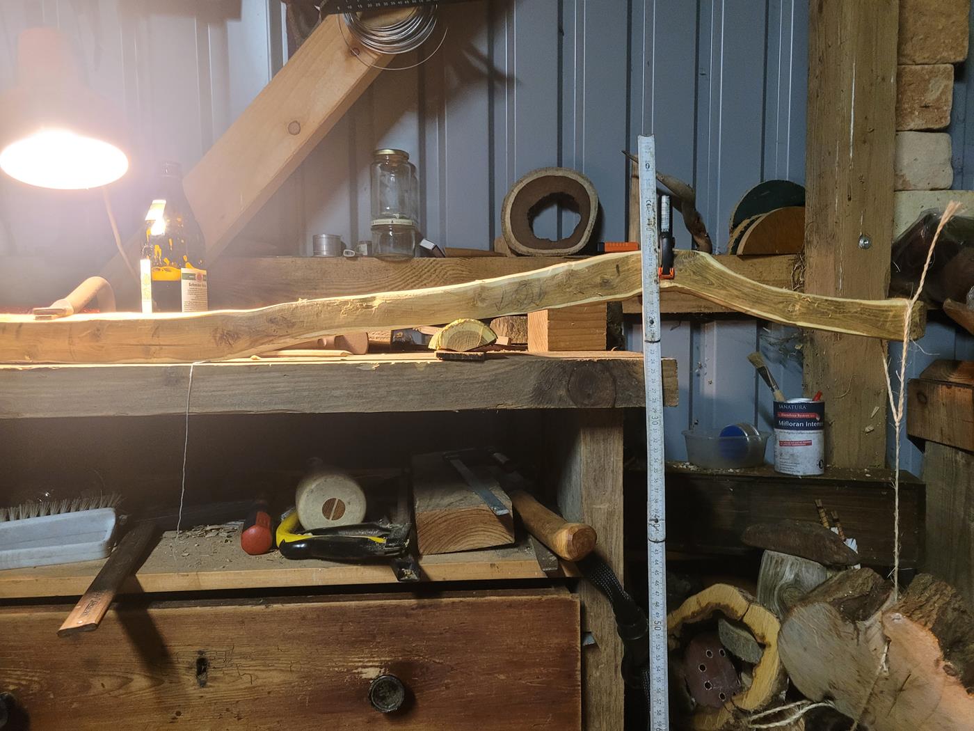

Hier nochmal der aktuelle Verlauf. Soweit, so gut.

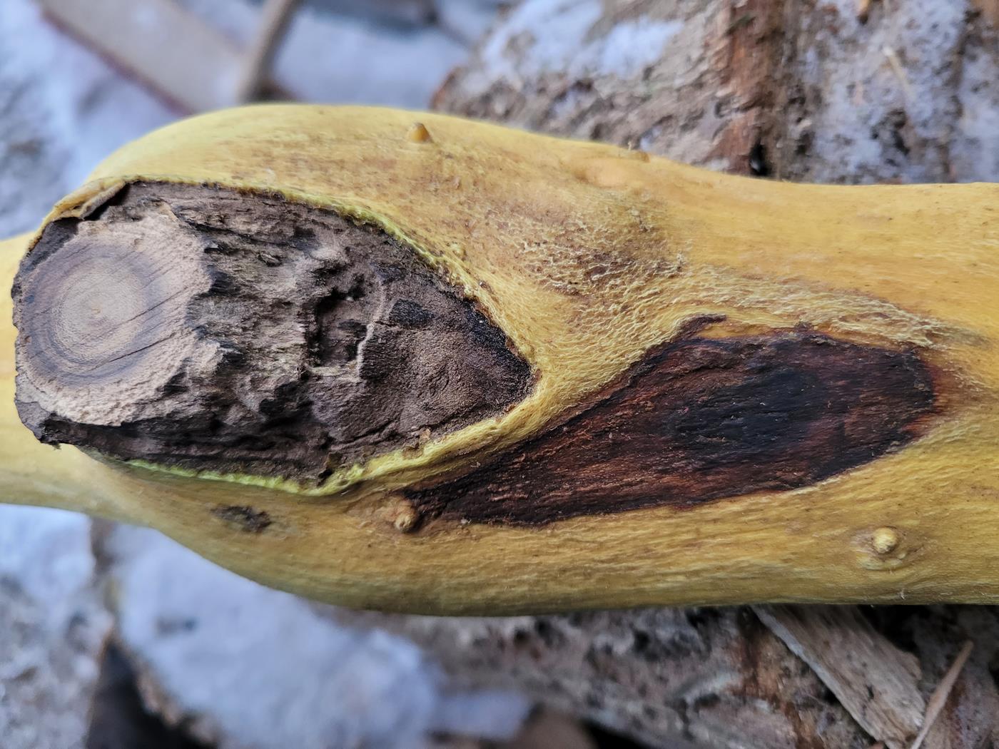

Dann wollte ich endlich mal unter die Rinde schauen. Abgeschabt mit einem Reststück vom gleichen Stämmchen.
Um den Totast kam etwas zutage, oh mann, es wird spannend :o
Rinde und Bast vernünftig entfernt, dann sieht es schon weniger gruselig aus. Aber die dunkle Stelle ist recht unheilvoll. Nagelprobe ist ok, trotzdem nicht gerade vertrauenseinflößend.

Der Splint direkt unter dem Bast ist schön gelb. Hier im Kontrast zum Neuschnee

Die Gammelstelle sieht klasse aus 🎂

Super schwieriger Stave, der verlangt viel Geduld vom Bogenbauer. ;D

Arcito hat geschrieben: 07.01.2026, 20:41 Um den Totast kam etwas zutage, oh mann, es wird spannend :o
Fehlt nur noch, dass da Eiter raustropft :o

fatz hat geschrieben: 07.01.2026, 22:02 Fehlt nur noch, dass da Eiter raustropft :o
:D :D :D witzig!
Wenn du den fertig kriegst, wird das ein supercooler Bogen, und das sieht bis jetzt ganz danach aus.
Tolles Projekt!

Ja, echt ein mega Stave. Viel Glück 🍀

Kein Eiter, aber etwas Holzwurm-Matsche ;D

Die Gammelstelle hält weitere Überraschungen bereit....
Zuerst den Ast herausgelöst, dann das schwarze und bröselige Zeugs raus. Hoffentlich bleibt genug stabiles Holz übrig!
Am Astloch ist öfter ein höherer Grat. Dieser muss abgetragen und abgerundet werden um Spannungsspitzen zu vermeiden.
Grat
Grat
Grat abgetragen
Grat abgetragen
