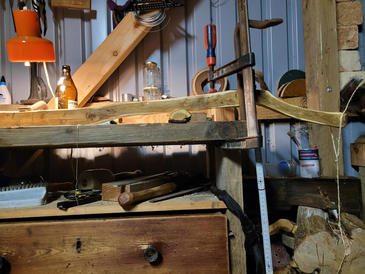

Phase 4 seitliche Korrektur #2
vorher
vorher
und nachher
und nachher
soweit ganz zufriedenstellend. Zwei kleinere Einrisse konnte ich wegschnitzen. Morgen werde ich versuchen den natürlichen Recurve nachzubilden. Dafür hatte ich heute schon zwischendrin eine Q&D Biegeform angefertigt.
Danach werde ich dann die RInde abnehmen,weiter Material reduzieren und den Rohling dann in etwas wärmere Gefilde stellen

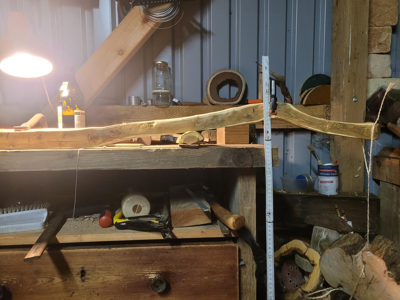

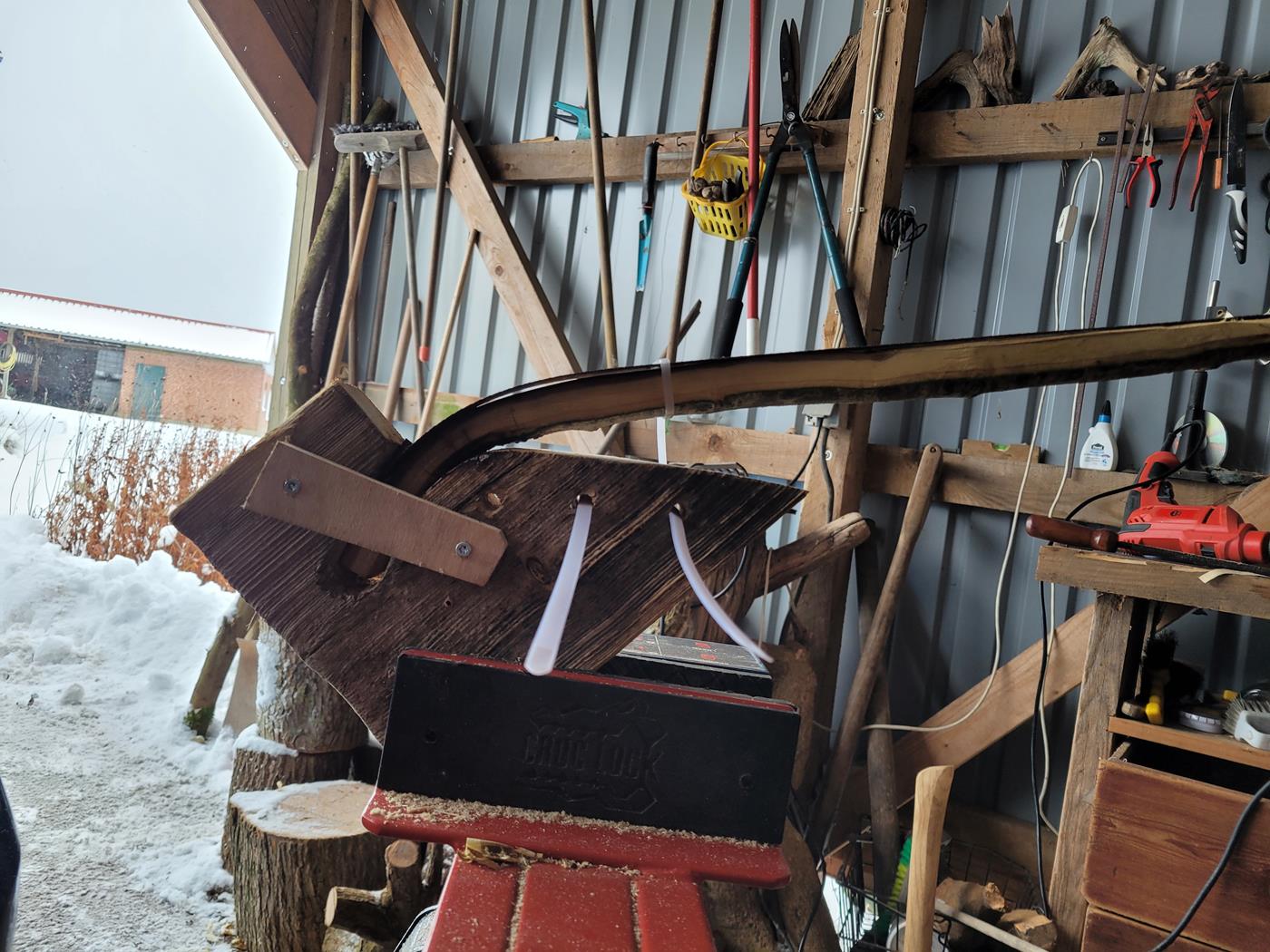

weiter gehts mit dem Recurve einföhnen.
in der Form
in der Form
und gebogen
und gebogen

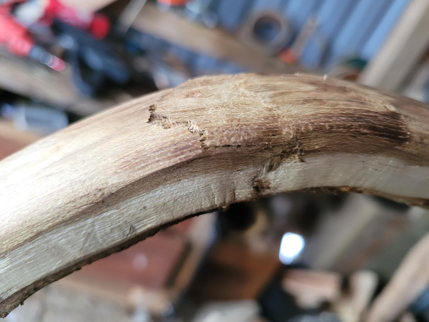

Am Bauch hatte ich ein altes Sägeblatt als Bruchschutz angeheftet, hat aber nicht gereicht. es gab ein Knacksen und ich habe ihn nicht ganz auf die Form gebogen.
der angehobene Span ist nicht schön, aber auch kein Drama denke ich. Entweder er wird noch weggeschnitzt oder mit Epoxy stabilisiert. Soll ja ein statischer Recurve werden.
Knack
Knack

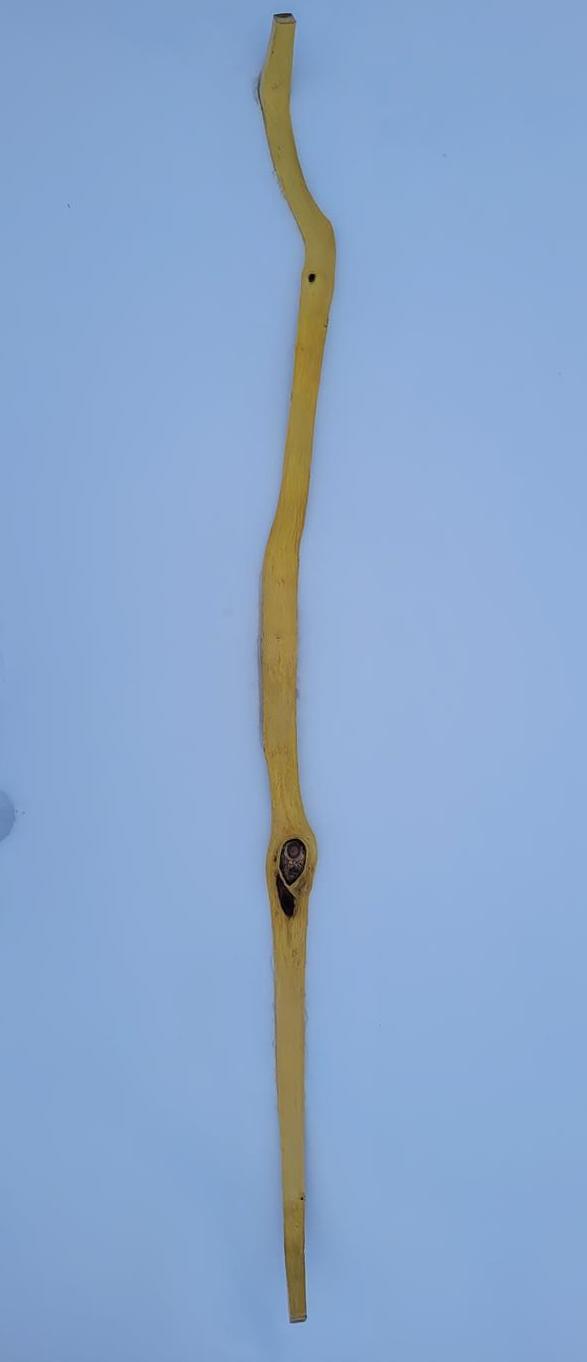

Hier nochmal der aktuelle Verlauf. Soweit, so gut.

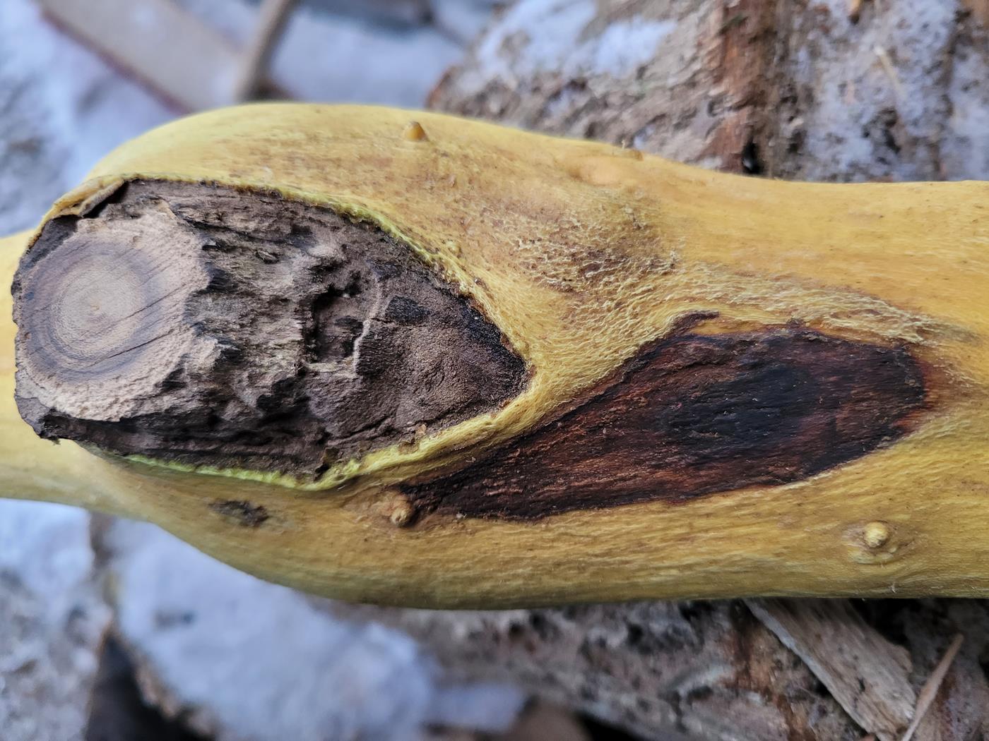

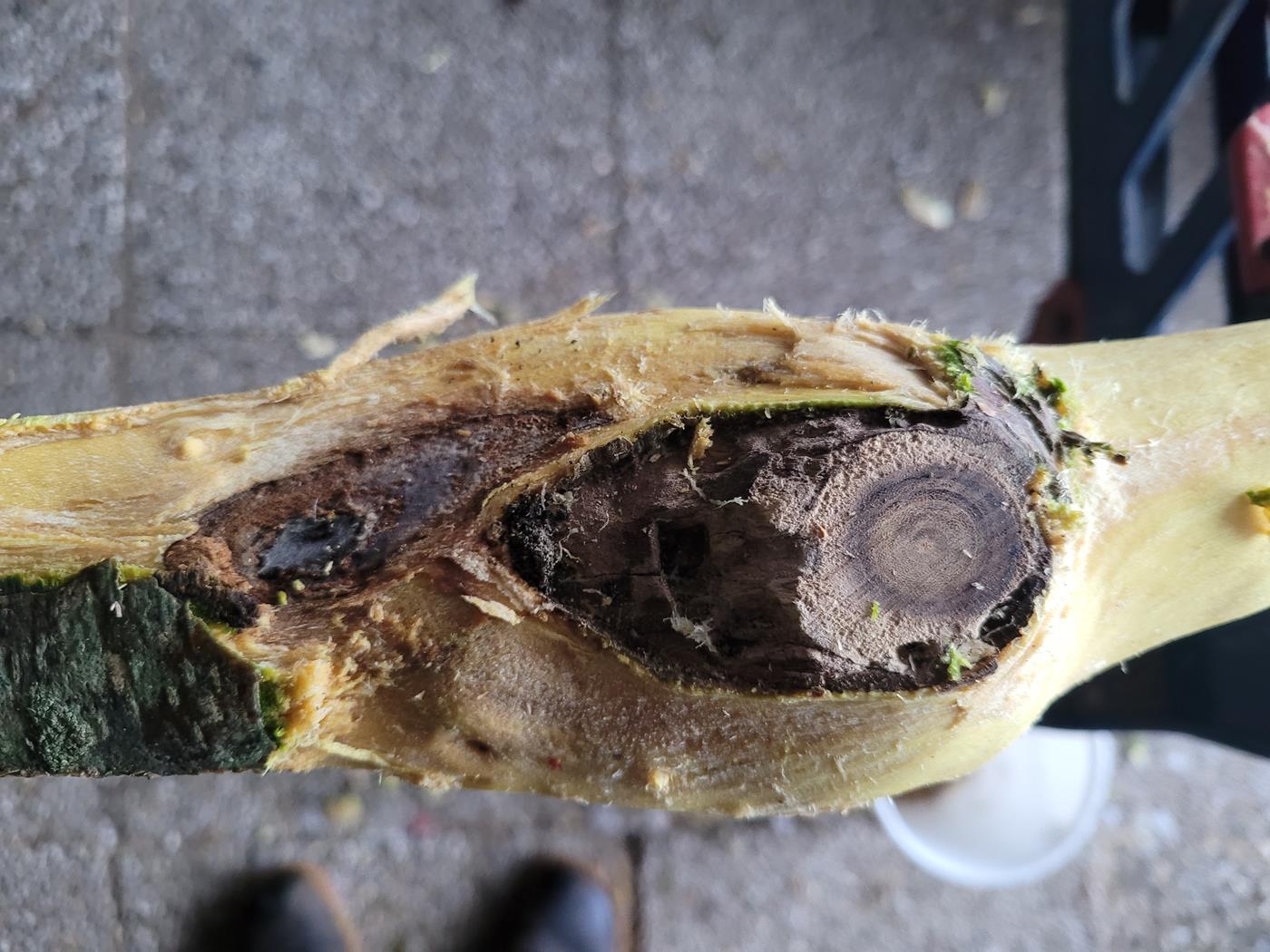

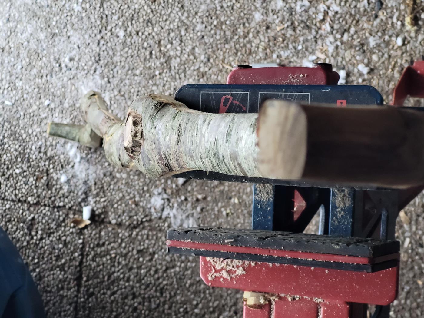

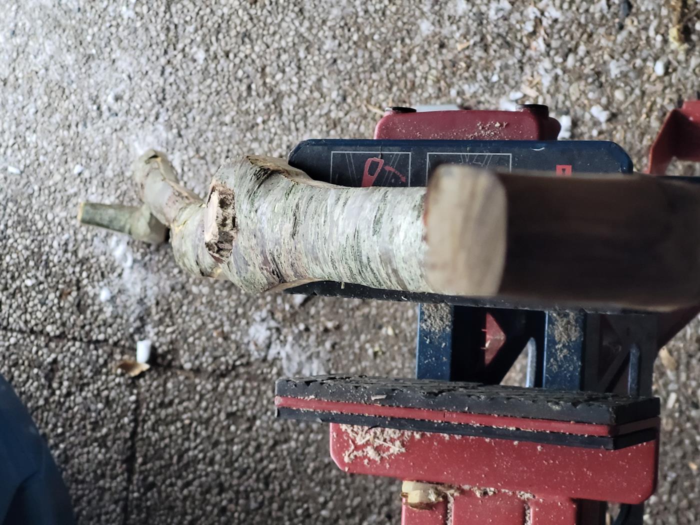

Dann wollte ich endlich mal unter die Rinde schauen. Abgeschabt mit einem Reststück vom gleichen Stämmchen.
Um den Totast kam etwas zutage, oh mann, es wird spannend :o
Rinde und Bast vernünftig entfernt, dann sieht es schon weniger gruselig aus. Aber die dunkle Stelle ist recht unheilvoll. Nagelprobe ist ok, trotzdem nicht gerade vertrauenseinflößend.
Der Splint direkt unter dem Bast ist schön gelb. Hier im Kontrast zum Neuschnee

Die Gammelstelle sieht klasse aus 🎂
Beiträge: 6330
Hat gedankt: 80 Mal
Hat Dank erhalten: 254 Mal
Re: Saplingbow 18, Arcito, Goldregen
Super schwieriger Stave, der verlangt viel Geduld vom Bogenbauer. ;D
Beiträge: 7152
Hat Dank erhalten: 324 Mal
Arcito hat geschrieben: ↑07.01.2026, 20:41 Um den Totast kam etwas zutage, oh mann, es wird spannend :o
Fehlt nur noch, dass da Eiter raustropft :o
Beiträge: 1121
Hat gedankt: 122 Mal
Hat Dank erhalten: 171 Mal
Beitrag von Indie12 »
fatz hat geschrieben: ↑07.01.2026, 22:02 Fehlt nur noch, dass da Eiter raustropft :o
:D :D :D witzig!
Wenn du den fertig kriegst, wird das ein supercooler Bogen, und das sieht bis jetzt ganz danach aus.
Tolles Projekt!
Beiträge: 2663
Hat gedankt: 231 Mal
Hat Dank erhalten: 345 Mal
Ja, echt ein mega Stave. Viel Glück 🍀
Kein Eiter, aber etwas Holzwurm-Matsche ;D

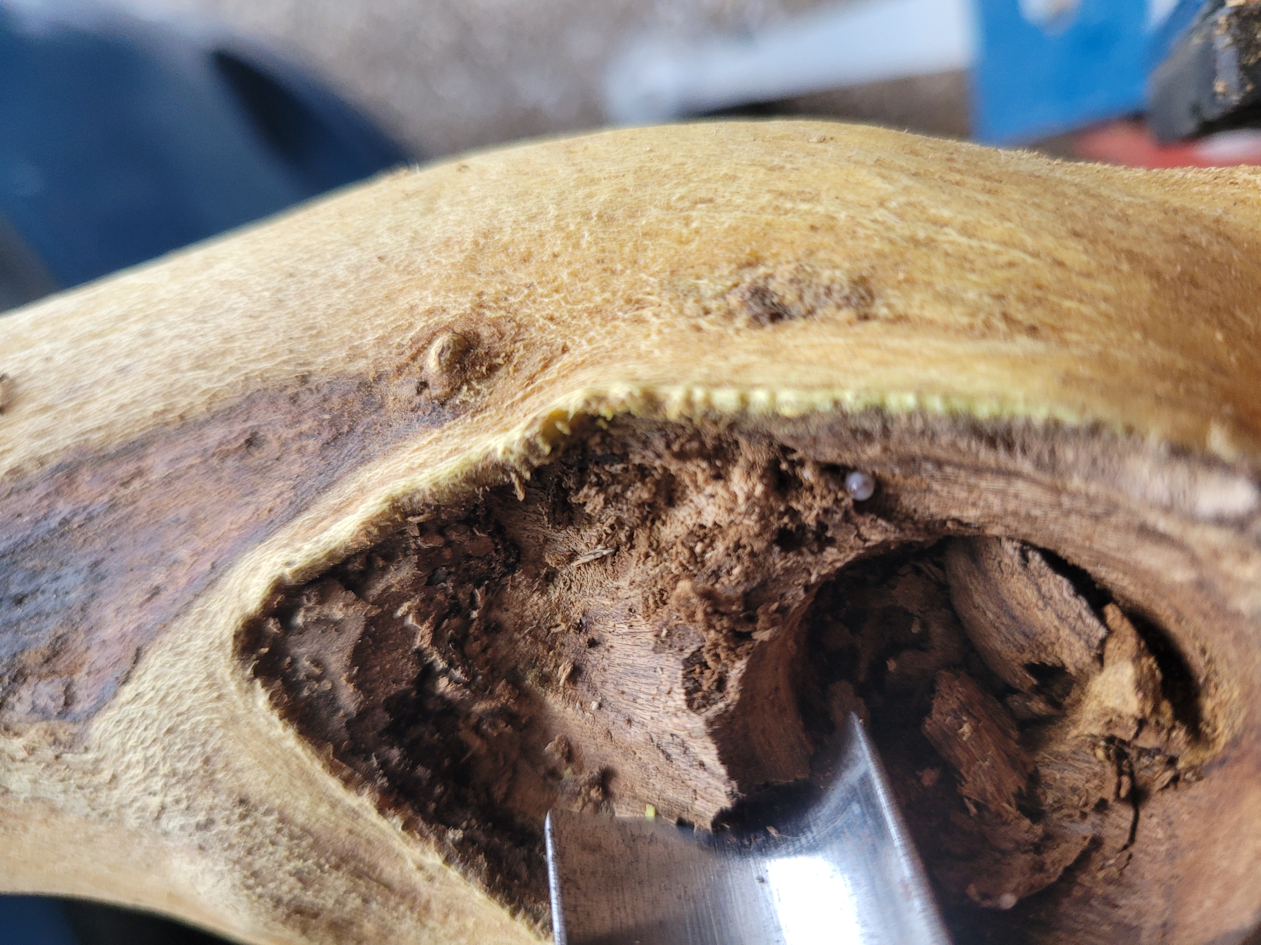

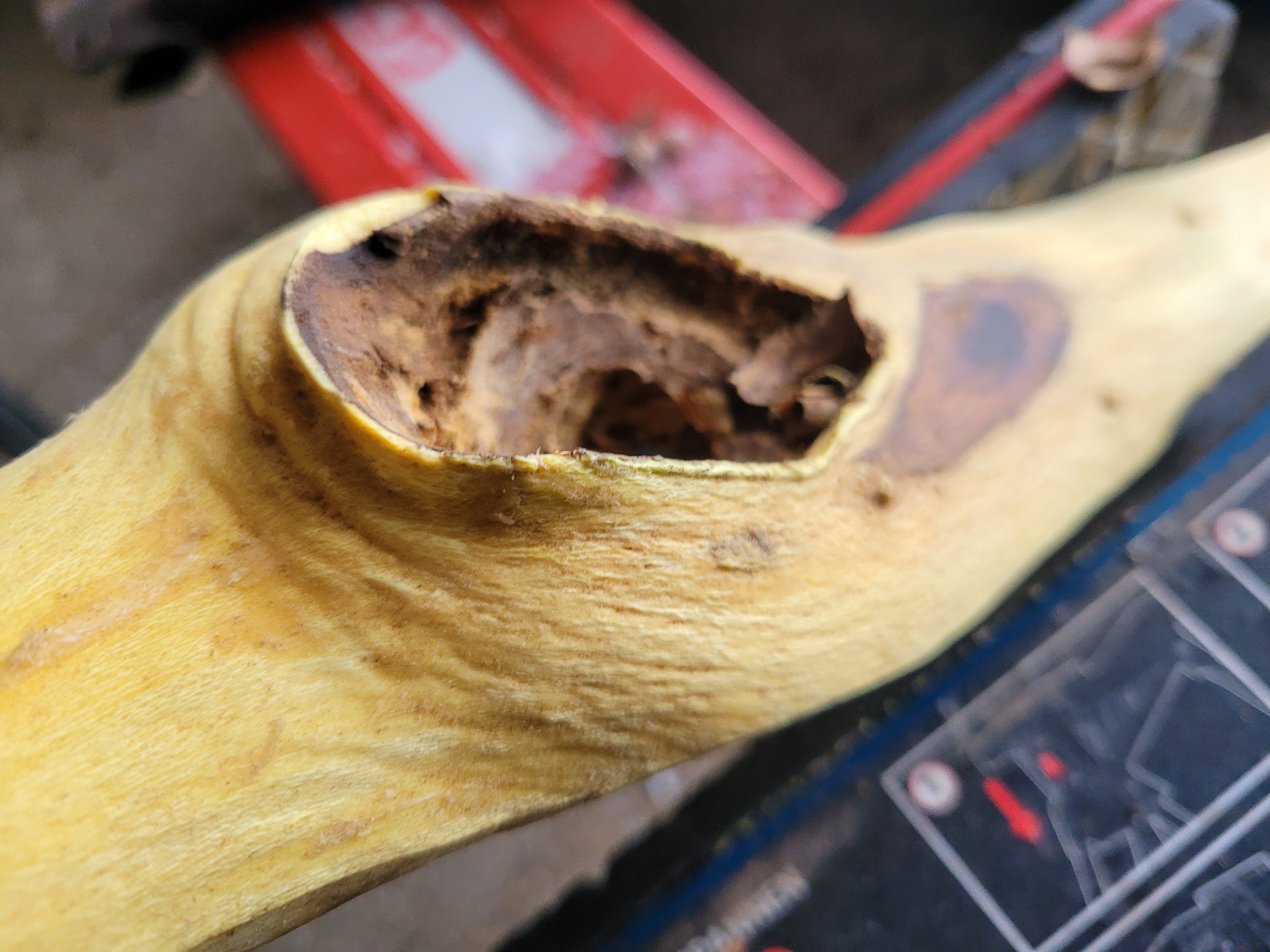

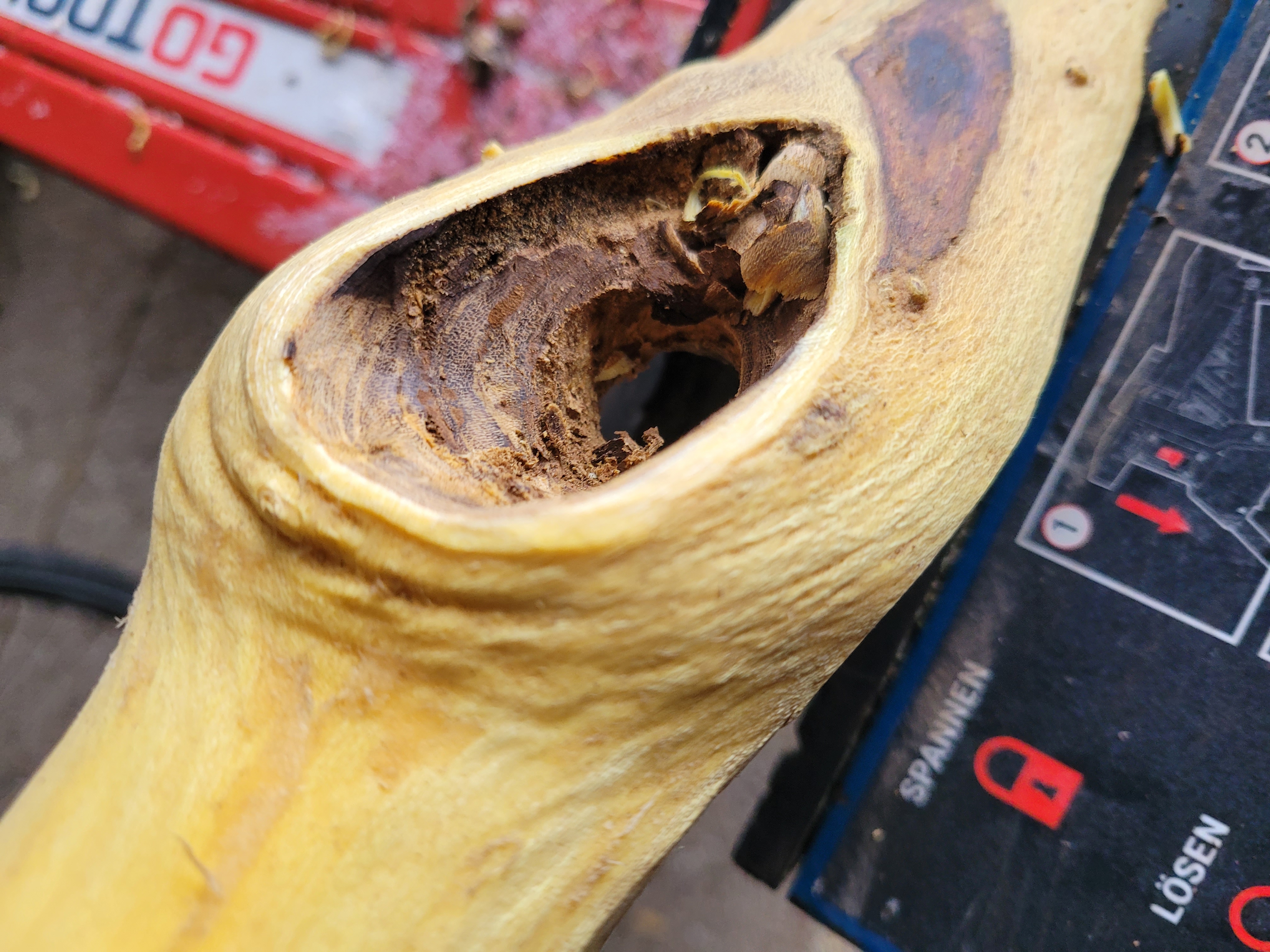

Die Gammelstelle hält weitere Überraschungen bereit....
Zuerst den Ast herausgelöst, dann das schwarze und bröselige Zeugs raus. Hoffentlich bleibt genug stabiles Holz übrig!
Am Astloch ist öfter ein höherer Grat. Dieser muss abgetragen und abgerundet werden um Spannungsspitzen zu vermeiden.
Grat
Grat
Grat abgetragen
Grat abgetragen
