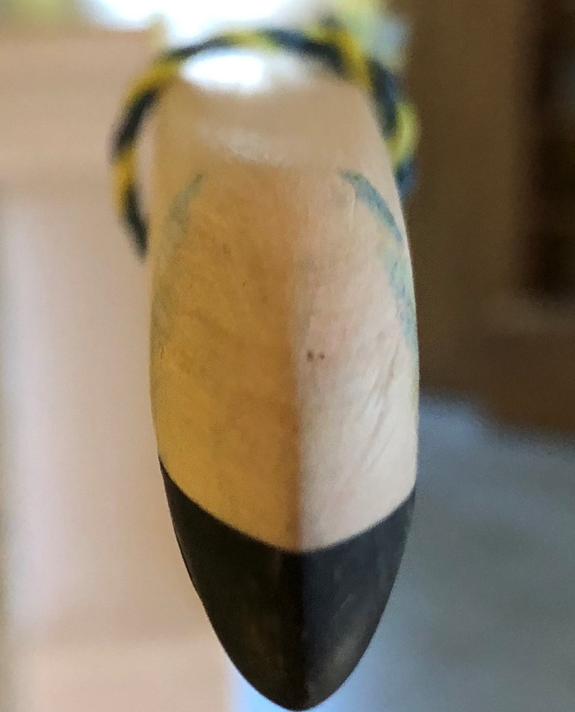

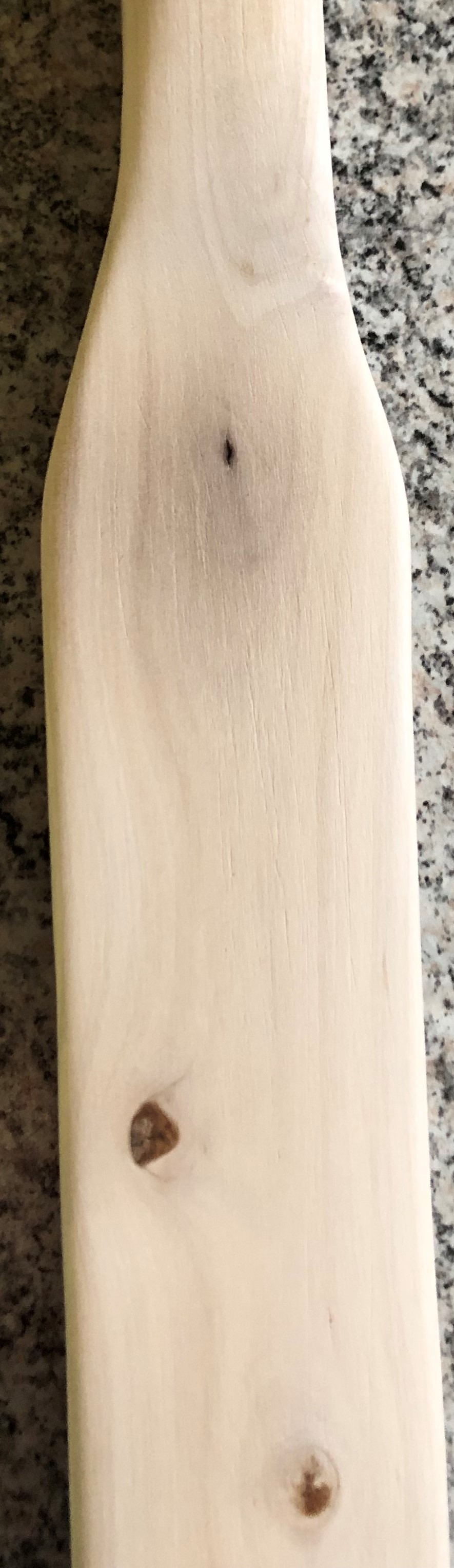

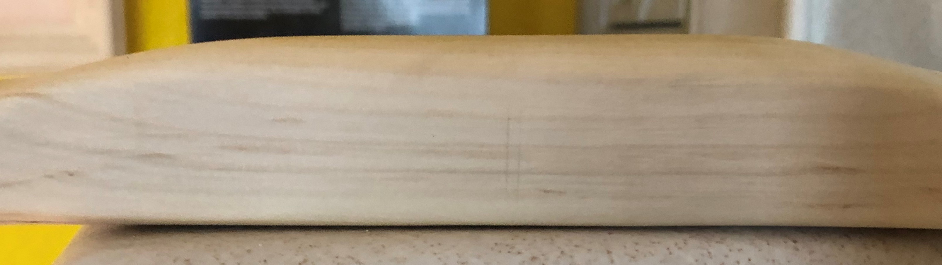

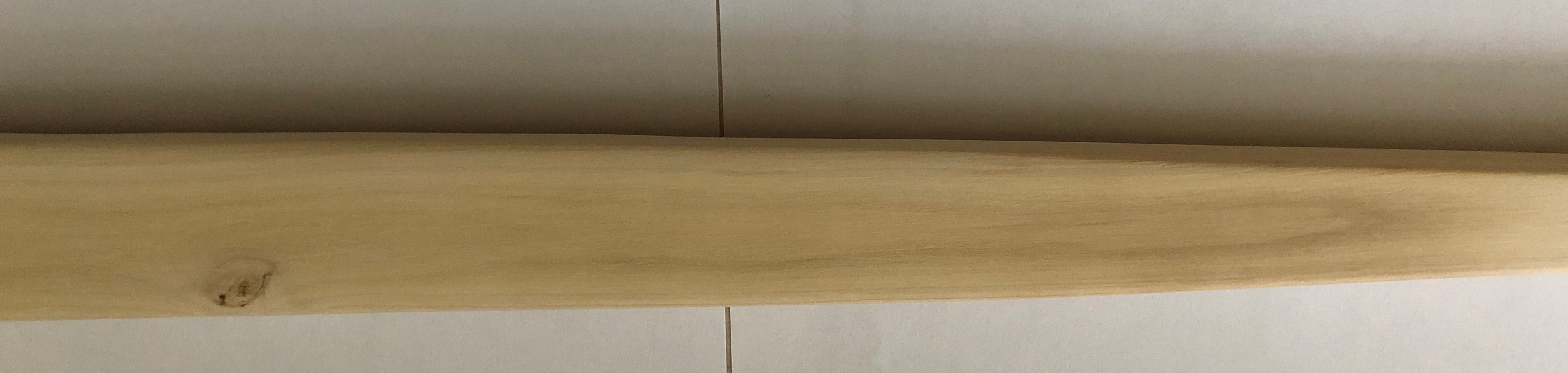

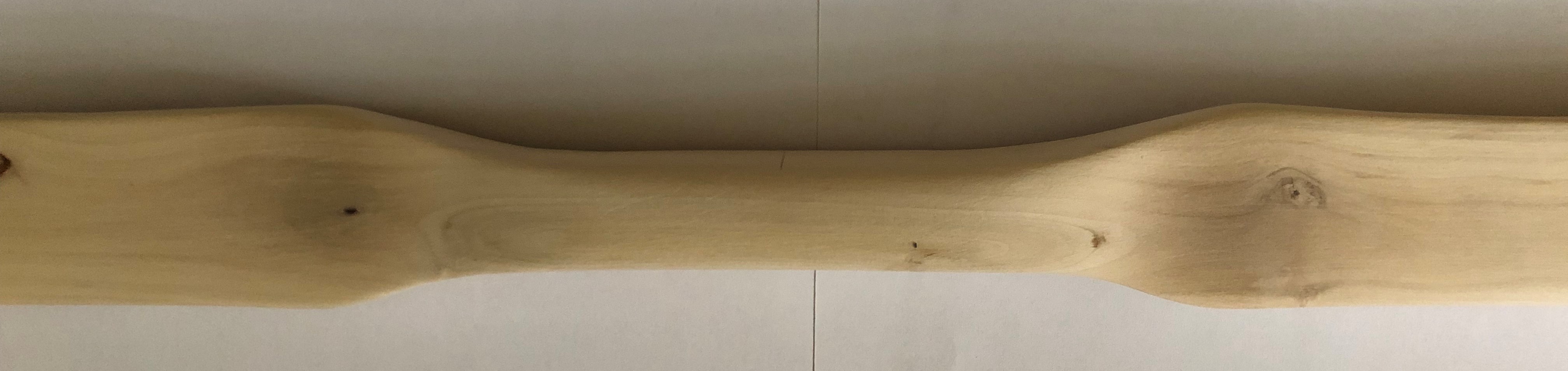

Kannst du noch Bilder vom Holz machen und von den Stirnseiten der abgeschrittenen Stücke?
Wie hat das Holz gerochen als du es erwärmt hast?
Bei der Kürze des Bogens würde ich das Zuggewicht aber auf jeden Fall noch reduzieren, hat er schon Stauchrisse am Bauch?

Thomas,
ich würde deiner Bitte nach den Bildern der Stirnseiten der abgeschnittenen Stücke gern nachkommen, aber leider habe ich diese vor 3 Tagen bereits in die Kaminholzkiste gelegt. Und wie der Zufall es so will, hat meine Frau vorgestern den Kamin angemacht, weil es hier herbstlich kalt war und den ganzen Tag geregnet hat
Habe unten trotzdem ein paar Bilder eingefügt. Vielleicht hilft es
Die Rinde des Holzes war glatt, gräulich-grün, mit weißen Flechten bedeckt und ließ sich im halbwegs trockenen Zustand sehr leicht mit einem stumpfen Ziehmesser entfernen. Darunter kamen die Vertiefungen in Längsrichtung zum Vorschein, die auf dem Foto meines ersten Beitrages zu dem Thema zu sehen sind.
Der Geruch des Holzes beim Erwärmen war sehr angenehm, etwas nussartig würde ich meinen. So ähnlich riecht auch Hartriegel, wenn man diesen erwärmt. Hartriegel schließe ich jedoch aus, weil die typische, leicht rötliche Färbung fehlt.
Stauchrisse sind noch nicht erkennbar, seit der Behandlung mit der HLP bisher auch kein Set.
Heiko
Heiko

Kannst Du bitte Bilder von den Fadeouts bauchseitig machen?

@Spanmacher:
Reicht das eine Foto, dass ich bereits im vorherigen Beitrag eingefügt habe?

Interessant fände ich eine komplette Draufsicht auf ein Fadeout oder beide Fadeouts, auf welcher eventuell Jahrringe erkennbar sind.Putzi2610! hat geschrieben: ↑08.08.2023, 12:09 @Spanmacher:

@Chirurg:
Wie sieht denn die Rinde einer jungen Kornelkirsche aus? Ich kenne diesen Baum nur mit schuppiger Rinde. Die Rinde meines Rohlings war glatt, mit grün-gräulicher Färbung, allerdings hatte das Stämmchen auch nur ca. 8 cm Durchmesser. Also kein Sapling mehr, aber vermutlich auch noch nicht ausgewachsen...
Heiko

Bitteschön:

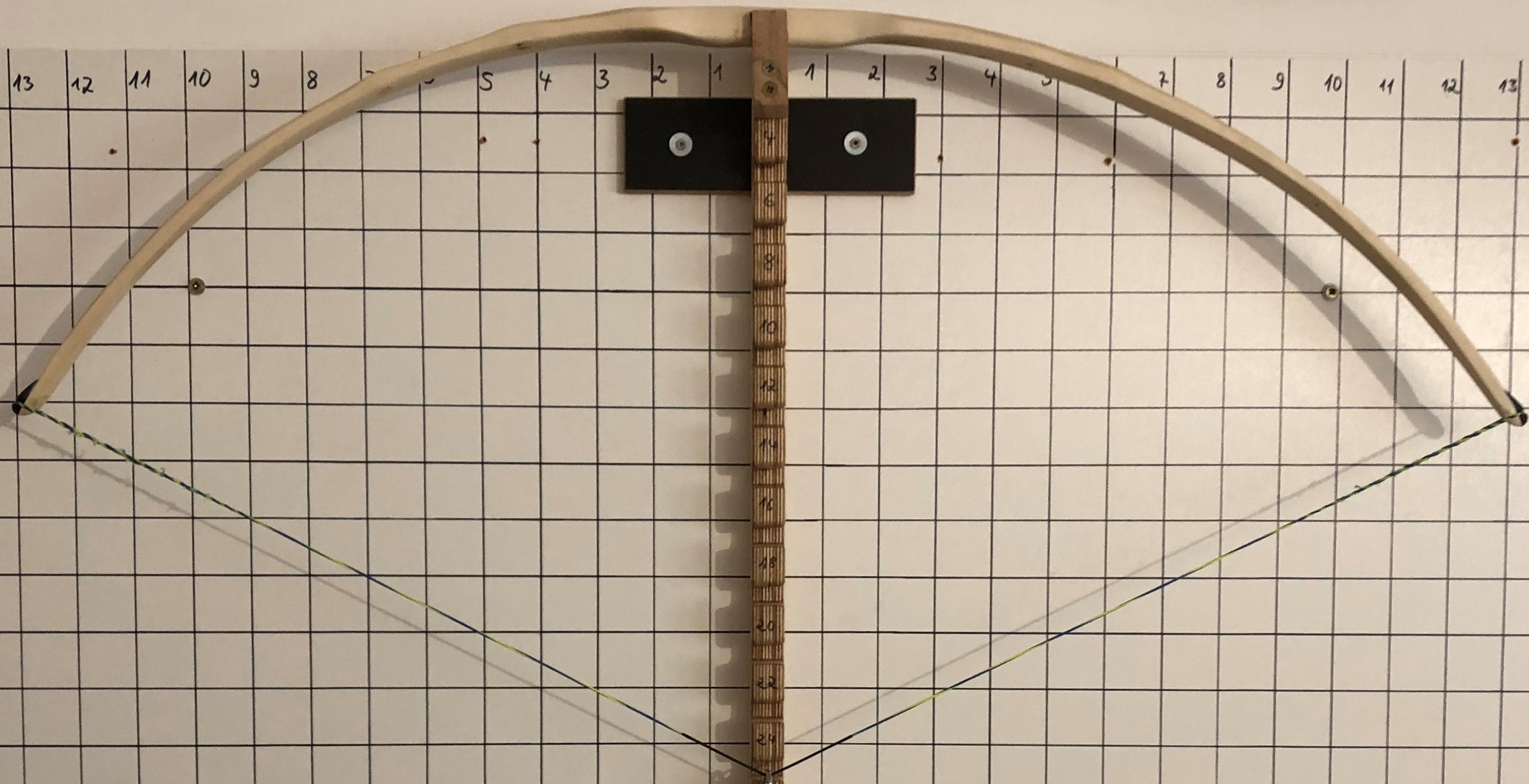

Ich vermute fast, dass Chirurg und Anasazi mit ihrer Vermutung richtig lagen.
Ich kenne kein Holz oder hatte bisher keines unter dem Messer, dass bei einer Bogenlänge von nur 57'' dieser Belastung standhalten würde (vielleicht schafft das Osage, kann ich aber nicht beurteilen
Ich war heute nämlich mutig
und habe den Bogen frei nach dem Motto "make or break" auf dem Tillerstock bis 24'' ausgezogen.
Für das Auszugsfoto musste die Tochter herhalten, für solche Bögen muss ich mir erst eine Konstruktion mit breiterem Gurt bauen, um während des Auszugs mit der Hüfte die Hände für die Kamera frei und anschließend noch eine heile Hüfte zu haben.
Aber seht selbst, nach der gestrigen Behandlung mit der Heißluftpistole hat sich das brachiale Zuggewicht nicht ganz bestätigt, der Bogen hat wohl wieder etwas Feuchtigkeit aus der Umgebungsluft aufgenommen. Jetzt hat er bei 24'' Auszug "nur" noch ein Zuggewicht von 72#. Habe auch noch ein Bild direkt nach dem Abspannen gemacht. Dort ist übrigens kein Set zu sehen, sondern Stringfollow. Nach einer Weile nimmt der Bogen wieder seine ursprüngliche, fast gerade Form an. Stauchrisse sind bisher nicht erkennbar.
Heiko
