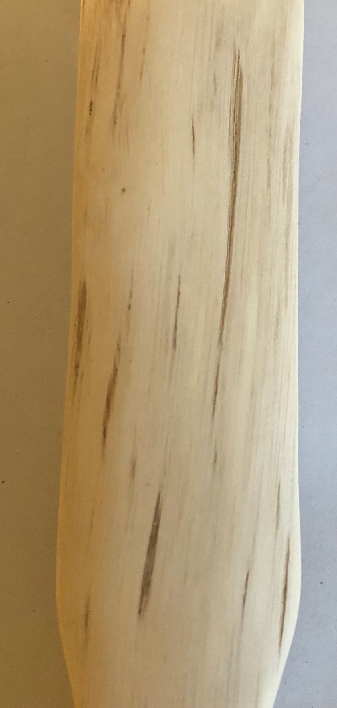

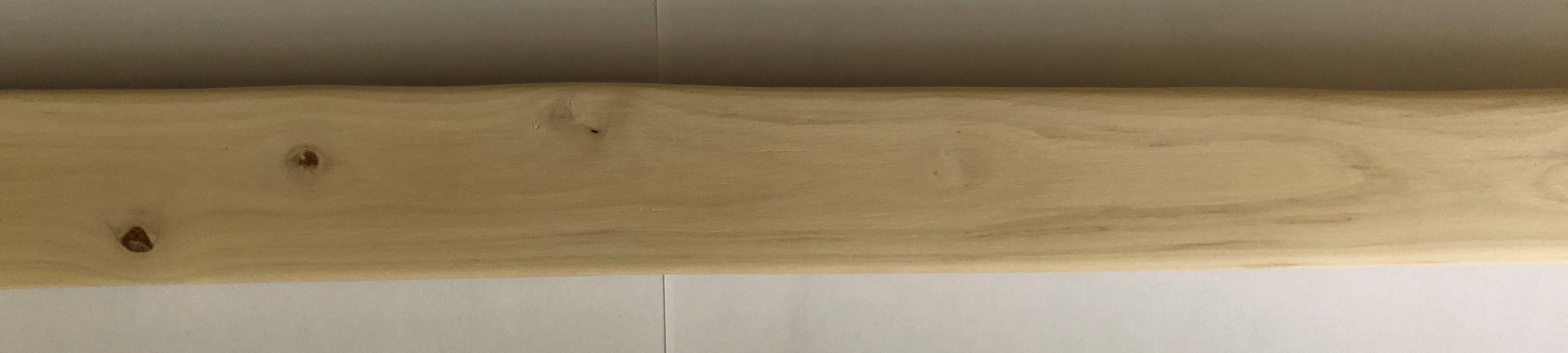

Putzi2610!
- Full Member
- Beiträge: 241
- Registriert: 23.05.2022, 19:49
- Hat gedankt: 24 Mal
- Hat Dank erhalten: 5 Mal
Re: Holz der Belastung gewachsen?
Thomas,
ich würde deiner Bitte nach den Bildern der Stirnseiten der abgeschnittenen Stücke gern nachkommen, aber leider habe ich diese vor 3 Tagen bereits in die Kaminholzkiste gelegt. Und wie der Zufall es so will, hat meine Frau vorgestern den Kamin angemacht, weil es hier herbstlich kalt war und den ganzen Tag geregnet hat
Habe unten trotzdem ein paar Bilder eingefügt. Vielleicht hilft es
Die Rinde des Holzes war glatt, gräulich-grün, mit weißen Flechten bedeckt und ließ sich im halbwegs trockenen Zustand sehr leicht mit einem stumpfen Ziehmesser entfernen. Darunter kamen die Vertiefungen in Längsrichtung zum Vorschein, die auf dem Foto meines ersten Beitrages zu dem Thema zu sehen sind.
Der Geruch des Holzes beim Erwärmen war sehr angenehm, etwas nussartig würde ich meinen. So ähnlich riecht auch Hartriegel, wenn man diesen erwärmt. Hartriegel schließe ich jedoch aus, weil die typische, leicht rötliche Färbung fehlt.
Stauchrisse sind noch nicht erkennbar, seit der Behandlung mit der HLP bisher auch kein Set.
Heiko
Heiko

- Spanmacher
- Beiträge: 3743
- Hat gedankt: 261 Mal
- Hat Dank erhalten: 60 Mal
Interessant fände ich eine komplette Draufsicht auf ein Fadeout oder beide Fadeouts, auf welcher eventuell Jahrringe erkennbar sind.Putzi2610! hat geschrieben: ↑08.08.2023, 12:09 @Spanmacher:
Reicht das eine Foto, dass ich bereits im vorherigen Beitrag eingefügt habe?

Putzi2610!
- Full Member
- Beiträge: 241
Bitteschön:
Ich werde nicht aufgeben. Aber ich werde die ganze Zeit fluchen!
