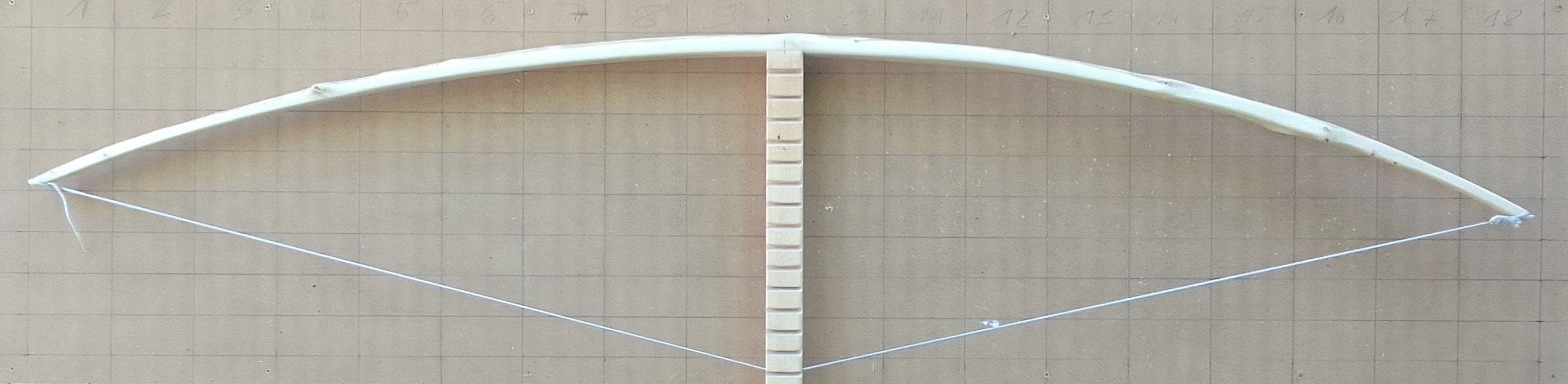

So, ich habe heute mal weiter getillert (oder mit dem tiller angefangen, je nachdem wie man es sehen will ;D ), was denkt ihr?
Habe jetzt zu den Tips hin auf ca 15mm runtergearbeitet, dachte mir ich taste mich lieber etwas ran bevor ich direkt auf 10mm runter gehe, auch in Hinblick auf mein gesetztes Ziel das Potenzial vom Bogen auszunutzen.
fatz hat geschrieben: 25.06.2023, 11:19 Das mit dem Zuggewicht schaetzen kommt recht gut hin, wenn man den realen Auszug (also ohne Standhoehe) nimmt.
Spannend, wieso ohne der Standhöhe? Wenn ich beim fertigen Bogen das Zuggewicht bei einem bestimmt Auszug messe wird das doch vom Griff aus gemessen, oder? Also mit der Standhöhe?
benzi hat geschrieben: 25.06.2023, 14:37 Da wo später der Pfeil am Bogen anliegt, ist es deshalb von Vorteil dass der Bogen schmal ist, weil sich der Pfeil um den Bogen herum winden muss....
Aha, das habe ich gar nicht bedacht. Bei meinem ersten Bogen (Steifer Griff) hatte ich den Griff leicht aus der Mitte seitlich verschoben rausgearbeitet damit sich der Pfeil nicht so stark winden muss, ist das bei einem Bogen mit arbeitendem Griff auch möglich? Das würde vermutlich nur gehen wenn die gespannte Sehne insgesamt über den ganzen Bogen nicht ganz mittig verläuft, ist das sinnvoll oder totaler Unsinn?
Danke euch für euere Rückmeldungen!
Schönen Gruß
Chalid

Sieht schon viel besser, aber bedenke die enorme Hebelwirkung die in der Mitte wirkt...
Meistens verläuft die Sehne eh nicht perfekt in der Mitte und wenn der Bogen symmetrisch konzipiert ist, dann kann er so gedreht werden, dass sich der Pfeil weniger um den Bogen biegen muss...
Möglich ist eine Pfeilauflage bei biegenden Griff bestimmt, aber ich würde es nicht machen, weil es da schwierig wird die Grenze der Überlastung zu erkennen.. Und *hüstel* weil es historisch sehr unüblich ist und für mein Empfinden auch scheisse aussieht...

chak hat geschrieben: 25.06.2023, 18:44 Spannend, wieso ohne der Standhöhe? Wenn ich beim fertigen Bogen das Zuggewicht bei einem bestimmt Auszug messe wird das doch vom Griff aus gemessen, oder? Also mit der Standhöhe?
Weil du nur von Standhoehe bis Auszug ausziehst und nicht vom Griff aus. Wenn du die Standhoehe nicht abziehst stimmt die Rechnung halt nicht....

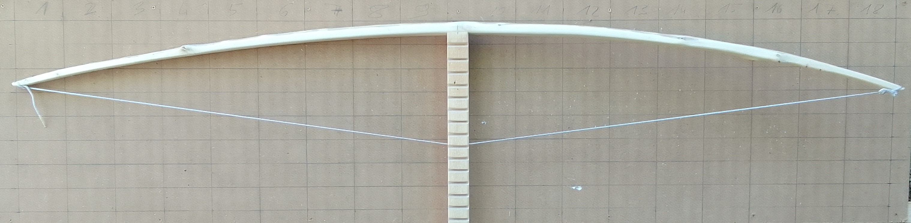

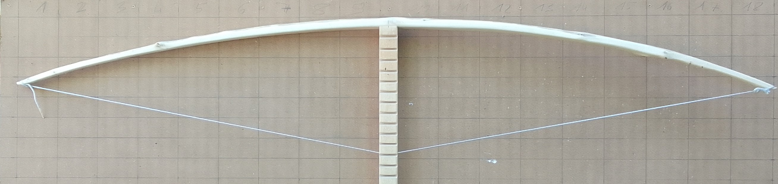

Hab jetzt nochmal etwas in der Breite und in der Dicke nachgearbeitet um das Zuggewicht etwas zu reduzieren, bin jetzt bei ca 40#, das finde ich ganz gut. Seht ihr noch Fehler beim Tiller?
Wie sieht es mit den Proportionen von den Nocken aus, hält das oder ist das Holz da zu dünn? Bin mir da total unsicher.

NIE die Sehnenkerbe in den Bogenrücken eines Selfbows schneiden.
Spann den Bogen mal auf 16cm auf und dann geht das Tillern weiter.
Lg Tom Tom

Tja nun ist die Nocke aber so drin und sieht geil aus.. 😊
Ich würde sie mit Horn Plättchen verstärken.. habe ich noch nie gemacht, aber steht auf meiner machen Liste... 😊
