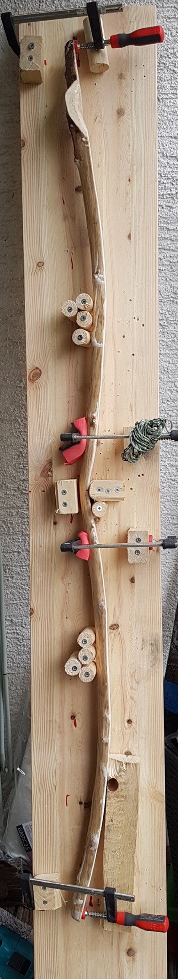

Bei mir ging es dann auch weiter.
Mit der Rotorraspel auf winkelschleifer und Bohrmaschine habe ich die wurfarme ausgehöhlt, den fetten Ast am Tip bearbeitet und den Griffbereich runter gearbeitet. Ging super schnell und vor allem die raspel auf der Bohrmaschine lässt sich sehr gut kontrollieren.
Den Rohling habe ich anschließend auf einem Brett deflex im Griff und reflex in den Wurfarmen eingespannt.
Ich werde bei Gelegenheit noch ein paar Hölzchen an den Wurfarmen entlang hinschrauben um sie richtig fest zu klemmen.

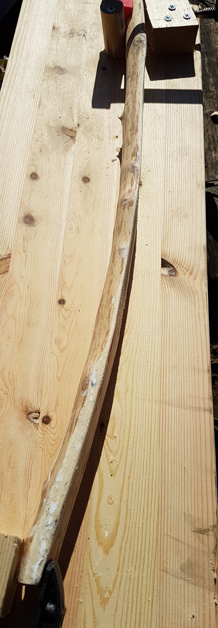

Ich habe die Wurfarme ein bisschen dünner gemacht da an einem noch ein Schnitt vom Ziehmesser war, den ich übersehen hatte. Neu einspannen wollte ich ihn sowieso nochmal, da mir die biegung im Griff noch nicht gefallen hat.
Hier sieht man ganz gut den Drehwuchs, mal sehen ob der noch Probleme macht.
Aktuell steht er noch draußen.

Am Sonntag hatte ich den Rohling nochmal neu eingespannt, da die Klötze nicht stabil genug befestigt waren. Bei der Gelegenheit habe ich gleich noch etwas Holz runter genommen.
Wandstärke am Rücken ist noch ein guter cm
Warum auch immer habe ich dann viel zu viel Deflex eingebogen. Selbst wenn ich den eingetrockneten Reflex der Wurfarme vergessen hatte, ist es immer noch zu viel ::)
Ich hatte mich schon Sonntag mies gefühlt und Montag bis Mittwoch bin ich dann zusammen mit meiner Großen flach gelegen und zu nichts gekommen.
Ende vom Lied sind 2 Risse im Griff, die aktuell aber noch nicht dramatisch sind.
Eine andere Stelle die ich beim versiegeln übersehen hatte ist leicht gerissen, ist aber bisher auch kein Problem.
Beide Risse habe ich versiegelt.
Alles in allem sieht es gut aus, hat sich bisher nicht merklich verzogen. Bei den Temperaturen die wir aktuell hier haben sollte das Holz auch schon recht trocken sein. Ich wollte eigenlich anfangen zu wiegen, wegen den Rissen will ich den Rohling aber nicht mehr unnötig neu aufspannen. Der bleibt jetzt noch draußen bis es wieder kalt wird, dann kommt er rein. Bis Ende nächster Woche sollte dann zumindest der Griffbereich trocken sein.

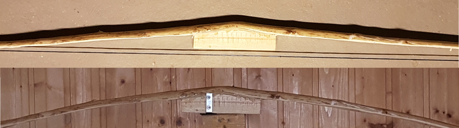

Gestern hatte ich ihn etwas auf dem Baum. War nicht ganz leicht, da ich zum einen noch nie einen R/D getillert habe und zum anderen die Enden komplett unterschiedlich sind und der Tiller so ziemlich komisch aussieht.
Wenn man die Enden abschneidet, sieht es schon nicht mehr ganz so schlimm aus.
Der eingetrocknete Reflex hat sich wie erwartet wieder raus gebogen.
Ich habe mal zum Vergleich dem ungebogenen Stave den selben Knick verpasst den ich rein gebogen habe
Mein Ziel war im Griff so viel Deflex einzubiegen, dass die Tips ca. einen Zoll unter dem Griff sind. Da die Enden so unterschiedlich sind, habe ich links etwas weniger und rechts deutlich mehr. Ich möchte als nächstes die Tips so weit flippen, bis ich auf beiden Seiten 2 Zoll über dem Griff bin.
