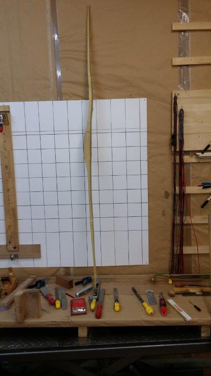

Re: Flachbogen
Hallo Fatz
Wenn ich mediteran ziehe habe ich gut 31".
Muss ich bei den Knubel in der Breite auch mehr Holz stehen lassen, oder nur in der Dicke?
Muss ich die zwei Verdrehungen in den äusseren Wurfarmen mit Wärme geraderichten oder sein lassen.
Schnur läuft Beim Griff über die Mitte.
Gruss
Kurt
Gruss
Kurt

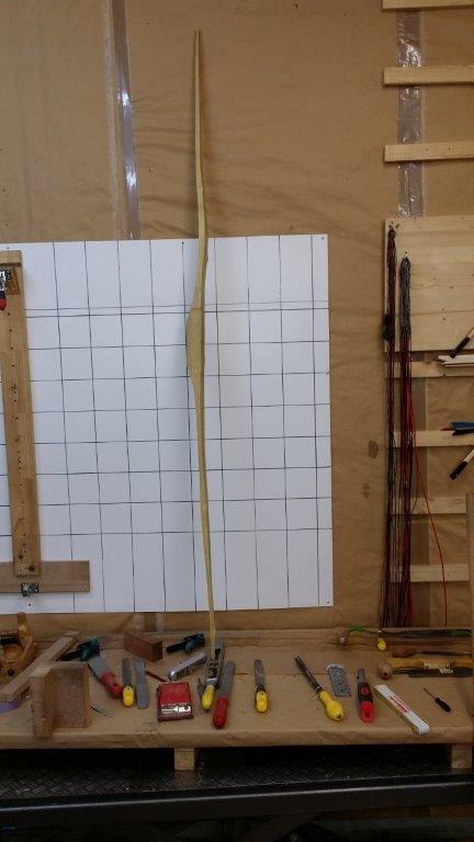

Re: Flachbogen
Ist der hintere Wurfarm in die selbe Richtung verdreht wie der im Vordergrund, oder täuscht das?
- Beiträge: 6299
- Hat gedankt: 79 Mal
- Hat Dank erhalten: 245 Mal
Re: Flachbogen
Servus, die Verdrehng ist nicht so viel, würde ich momentan so lassen.
Lass die Enden und Griffbreite noch breiter, damit du am Ende noch ev. bei Sehnenschieflage gegensteuern kannst.
Für 31" Auszug musst du Griff und Fade Out möglichst kurz machen, sodass der arbeitende Bereich max. Länge hat.
Also ca. 10 cm für Griff und je 4 cm fade Out auf jeder Seite - ergibt 18 cm.
Gruß Thomas
Gruß Thomas

Re: Flachbogen
An dem Knubbel würde ich in der Breite mehr lassen und darauf achten das der Faserverauf stimmt. In der Stärke würde ich nichts machen.

Re: Flachbogen
Servus, wie gesagt die Verdrehung ist nicht so viel und wenn auch gegenseitig, dann würde ich sie vorerst ignorieren.
Ist m. E. nur optisch für manche störend, ich hab mehrere solche Bögen die gut schießen, Holz wächst halt nicht ganz gerade.
Gruß Thomas
Gruß Thomas

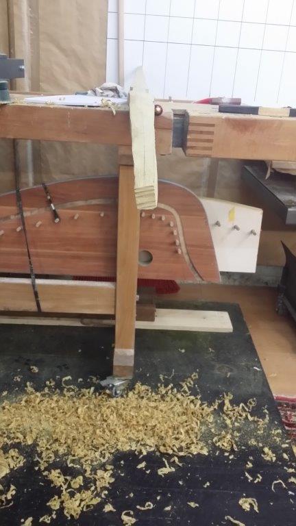

Re: Flachbogen
Hallo zusammen
Habe den Bogen mit Ziehklingen und Raspel mal in Form gebracht.
Breite 42mm auf 14 mm bei den Tipps.
Dicke 20mm auf 10mm bei den Tipps.
Wenn ich den Bogen ca 15cm ausziehe habe ich 45# auf der Waage.
Das Ziel wäre bei Vollauszug 40#.
Verstehe ich das richtig,dass ich den Bogen währen dem Tillern nie über 40# ziehen soll?
Ich befürchte der Bogen wird ziemlich dünn bis ich auf 40# bin.
Mehr in der Breite abnehmen?
Besten Dank
Kurt
Besten Dank
