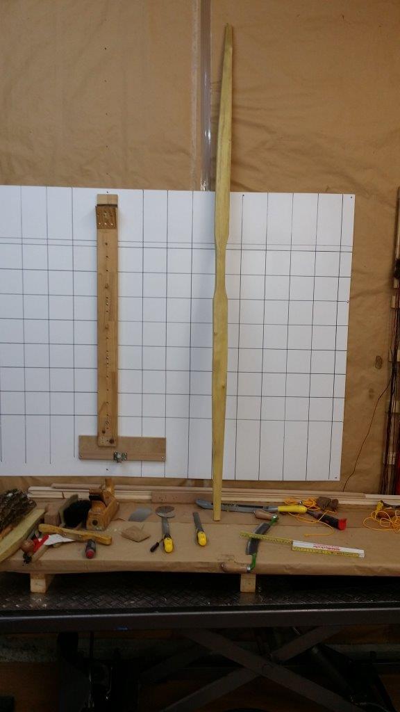

Hallo zusammen
Bin an einem Selfbow aus Robinie.
Vorarbeiten sind gemacht.
Der Stab ist im Moment 190cm lang 2,5cm dick 5cm an den Fads und 2,5 an den Tipps.
Leider ist der Rohling ziemlich wellig.
Wird das was?
Besten Dank
Kurt

Steiner Kurt hat geschrieben:Wird das was?
Habe leider keine Kristallkugel, insofern kann ich dir leider keine Auskunft geben...
Was genau willst du wissen?
Prinzipiell sieht das nach nem Stück Holz in Bogenform aus, das, wenn man tillern kann, mit guter Chance zu nem Bogen wird. Aufpassen musste bei dem Übergang von Reflex zu Deflex im rechten WA.
Robinie Jörg

Was man bis jetzt so sieht ist alles gut.
Angaben zum Zuggewicht und Auszug wären noch Hilfreich. Mit 190 Länge hast du noch genügend Sicherheit.

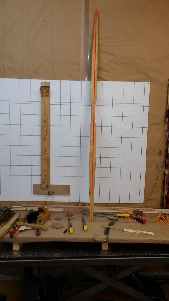

Sieht so aus, wie wenn Du da schon die Splintringe abgenommen hast.
Wenn der Rückenring sauber freigelegt wurde und er ausreichend dick ist,
sehe ich da gute Chancen für einen schönen Bogen.
Beachte aber, wenn du die Enden dann im weiteren Verlauf schmälerst, dass die Sehne wieder mehr in die Griffmitte wandert. Gerade sieht das eher grenzwertig aus.

Servus, wie schon gesagt kein Problem - die deflexe Stelle im rechten WA etwas dicker lassen - siehe auch Wiki - dort wird das gut erklärt.
Gruss Thomas

Hi,
zu empfehlen ist auch, dass Du den WA mit dem Deflex nach oben nimmst, da ein deflexer WA etwas schwächer als ein reflexer ist.
Nur Mut, da ist noch alles drin.

Der Bogen Sollte bei einem Auszug von 35 Zoll ca 40-45 Pfund ziehen.
Also ich werde die Deflexe Seite oben nehmen.
Habe die Mitter über den Griff mal ermittelt, und die Bogenform aufgezeichnet
Gruss
Kurt

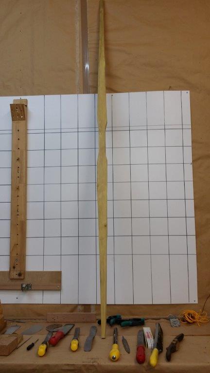

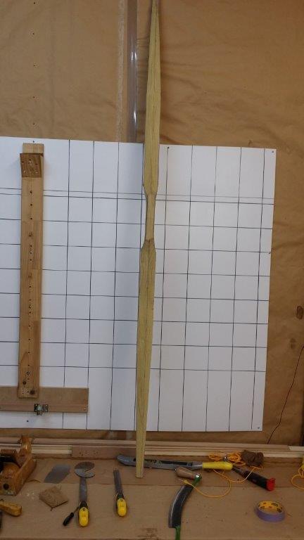

Habe nun den Bogen mit Ziehmesser und Raspel mal in Form gebracht.
um die Knoten habe ich ein wenig mehr Holz stehen lassen.
Gruss
Kurt
