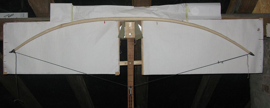

Es geht ans Eingemachte ...
wiegen muss ich den Burschen noch, damit ich ungefähr abschätzen kann wieviel Zuggewicht drin ist.
Stand 13 cm
Stand 13 cm
Dann langsam hochgehangelt: 20"
26"
26"
Richtiges Stringfollow hat er bis jetzt nicht entwickelt.
Nach der ganzen Aktion heute hatte er knapp 1cm Stringfollow, was innerhalb einer halben Stunde nach dem Abspannen wieder verschwunden ist.
Will sagen, wenn der Bogen entspannt ist und länger gelegen hat ist die tiefste Stelle beim Auflegen auf den Boden immer noch am Griff 8)
Dazu muss ich noch sagen, dass ich den Bogen letzten Mittwoch sieben Stunden aufgespannt beiseite gelegt hatte.
Kurz danach hatte er fast 2" Stringfollow. Hat sich wieder zurück entspannt.
Wir werden sehen, was bei 31" Auszug entsteht.
Gesetzt hat sich das Holz ja gleichmässig (set).
Zur Probe noch mal kurz:
28"
28"
Sieht alles in allem ganz gut aus und ich schätze, dass der linke WA der untere wird.
Trotz größerem Sehnenabstand zum WA.
Aber das wird sich beim Einschießen zeigen.

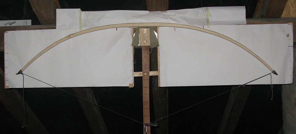

Moin
Die Nocken sind fertig
Stand bei 6"
Stand bei 6"
26"
26"
88lbs @28
Zeit für die Sehne und das Einschiessen ...
Dann wird nochmal bei 31" gemessen und der Bogen poliert

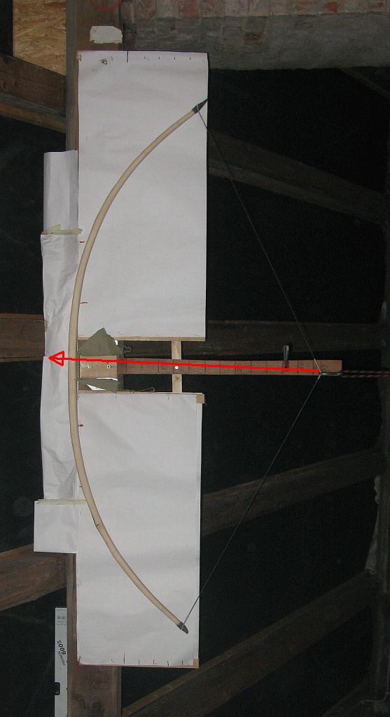

Mit der AMO hast du recht und ich messe im Grunde schon seit über einem Jahr den "realen Auszug", indem ich die 1,75" der AMO außen vor lasse und meine Skala am Tillerbaum an der Auflage beginnen lasse. Also ist 6" Standhöhe bei mir IMMER der Abstand von der Sehne zur Bogenauflage. Dem späteren Druckpunkt, an dem die Hand am Bogen liegt.
Im Grunde messe ich sozusagen nach AMO, aber meine Angabe war nicht nach AMO.
Nach AMO müsste man 1,75" zu den 28" hinzu rechnen, also 29,75" ... verwirrt ??? ;D ;)
Sorry, liegt an mir und Danke für deinen Hinweis Neumi.
Wenn noch was unklar ist eben nochmal fragen.
Diese Fragestellung hatte ich letztes Jahr für mich schon hier geklärt und bin davon ausgegangen, dass es so eigentlich für alle versierten Bauer auch klar ist. Daher habe ich "laut AMO" geschrieben.
Hier noch mal der Link zur Erklärung der AMO von Heidjer.
Illustration:
Zur AMO einfach 1,75" hinzurechnen

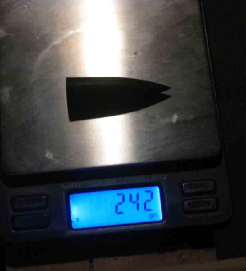

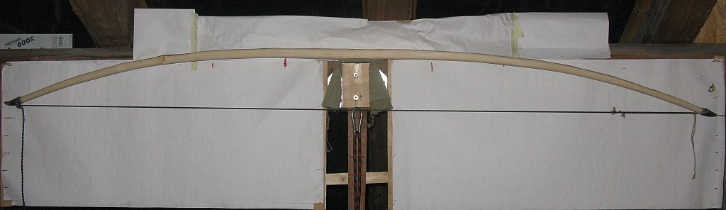

Eingeschossen ...
mit zu schweren Pfeilen, um Weitschussangaben zu machen.
Ausgangsmaterial waren Eschenschäfte und die 250gn Klebespitzen für Halbzöller
Naja für 90lb werde ich jetzt mal die 1cm-Dübel aus Kiefernholz aus dem Baumarkt probieren.
Auf die passen die 1/2"Klebespitzen optimal.
Hab nur noch kurze Kiefern-Dübel auf 26". Nächste Woche hol ich längere.
Kiefer ist wohl erste Wahl in dem Zuggewichtsbereich.
Der Bogen hat 930g Gewicht.
Bei 31" Auszug hat er etwas über 90lb, ich sag einfach 90lb hat er jetzt.
Einen Zoll Set und 1/2" stringfollow ...
So Tiller:
So mit Pfeil:
Leider hänge ich noch nicht dazwischen ... wird nachgeholt.

250gn :o Sind die nicht ein bissl schwer? Ich hab auf meinen Warbowpfeilen nur 145gn 3/8" Klebespitzen drauf. Leider hab ich mir den Webshop nicht gemerkt und find ihn nimmer. Kiefer als Schaftmaterial ist nicht verkehrt, nur das Aussuchen im Obi ist schon fast peinlich ;D Wenn du nicht nur auf Weite schiesst und was stabileres brauchst probier mal Pfeifenstrauch. Das Zeug ist fast so gut wie Bambus: http://www.fletchers-corner.de/viewtopi ... 13&t=28148
Beiträge: 6405
Hat gedankt: 191 Mal
Hat Dank erhalten: 280 Mal
Re: Ein Pflaumenbogen entsteht
Moin, für Schäfte mit ca. 1300 grains sind die 250 grains Spitzen absolut OK - nur sind solche Esche-Pfeile mit ziemlicher Sicherheit viel zu steif für nen 90 pounder. Ich frage mich gerade auch warum 1/2" Spitzen für nen 10 mm Schaft optimal sein sollen?
Den Bogen würde ich persönlich noch etwas mehr in der Mitte biegen lassen.
