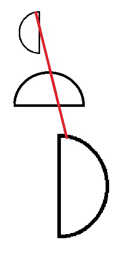

Nein ich habe den Bogen lediglich diagonal aus dem stave geschnitten, also auf halber Länge genau die (Breiten-)Mitte genommen, und dann eine Diagonale zu den jeweils beiden hochstehenden Seiten der Enden gebildet.
(Drum sind die Bogenenden auch dreieckig, eine Seite jeweils ist nämlich quasi die Original-Spaltebene.)
Bei der Rückenansicht kann man tlw. erkennen, wie diagonal die Fasern durch den Bogen laufen!
Guckst Du hier: http://www.fletchers-corner.de/viewtopi ... 68#p380768

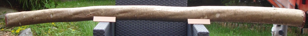

Hi Rotzeklotz.
Danke für deine Anmerkung. War/ist wie im hilfreich, doch müssen wir erst eine Begriffsbestimmung klären.

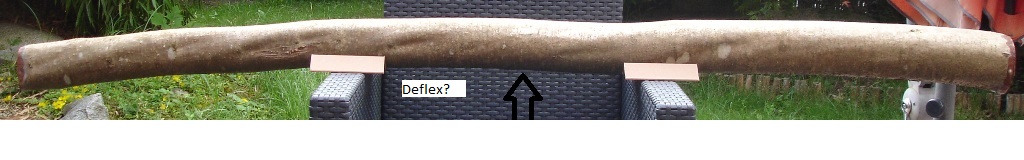

Also ich habe den Stave der von links nach rechts gebogen ist. So, jetzt sagst du, ich soll alles bis zum Markkanal runter arbeiten.
Erste Frage: Sollte das dann der Rücken werden? Oder die noch "unbearbeitete" Seite?
Zweite Frage: Der Fatz schreibt etwas von "...die deflexe Seite ist sowieso nicht zu gebrauchen. Welche ist die deflexe Seite?
Beim jetzt angehängten Bild die obere oder untere Seite?
Im Übrigen die Maße des Stave:
Länge 190cm, Dicke an den Enden 11 bzw. 9 cm, also noch gut was dran, wenn bearbeitet

Re: Hasel linker WA 45° gedreht! Was tun?
Leg den Stamm mal an den Enden auf, dann liegt er ziemlich genau andersrum als auf dem Foto. Wenn er seitwaerts gerade ist, sollte der zukuenftige Ruecken genau oben sein. Das pruefst du am besten mit einer Schnur. Wenn Mitte und Enden nicht auf einer Linie sind, ein bissl seitwaerts drehen, dann kriegst du das normal ganz easy hin. Ich markier den Ruecken dann meist mit einer Spachtel (Rinde anschaben) und mach auf der andern Seite alles weg. Das was uebrig bleibt entrinde ich dann. Das spart 50% der bloeden Kratzerei.

fatz hat geschrieben:Ja hast richtig geraten mit dem Ort.
Der zweite Hasel ist OK. Musst du nur richtig drangehen. Ist der schon trocken? Der Rotzeklotz hat dir schon gut erklaert, wie's geht. Ich nehm zum Runterarbeiten gern ein kleines Behaubeil (assymetrisch wie die grossen vom Zimmerer) fuer's Grobe. Wenn du Zugriff auf eine Bandsaege hast, ist die top! Aber auch ohne bist da in 20min. durch und die deflexe Haeflte ist normal eh zu nichts zu gebrauchen. Im Griffbereich solltest du noch gut 3cm Fleisch haben.
Was man mit Hasel ganz gut machen kann, ist ihn "in Form trocknen". Wenn du den nassen Stave einspannst (zB. mit Kloetzchen und Spax auf einen Balken schrauben) und so trocknen laesst bleibt er ziemlich in der Form. Mit anderem Holz zB. Hartriegel geht das gar nicht. Das kriecht dann einfach zurueck.

Geraten war da gar nichts. ;)
Mein Vater geboren in Bad Aibling, Oma aus Rosenheim, Tante aus Miesbach, da war's ganz klar, was das für ein Ort ist!
Die Hasel wurde Anfang Februar 2016 geschlagen, ist also noch nicht trocken. Zugriff auf ne Bandsäge hätte ich, da mein Schreiner wieder zurück sein müsste.
Wie schon oben erwähnt, ist der Stamm 190cm lang, 11/9cm dick an den Enden, also Fleisch ist dann noch genug drauf.
Hab nur Probleme (wie oben schon Rotzeklotz gefragt) mit der deflexen Seite, bzw. was der Rücken sein soll.
Vielleicht kannst du mir dazu auch noch was sagen?
PAIN is temporary - Quitting lasts FOREVER!
Beiträge: 6789
Hat Dank erhalten: 200 Mal
Siehe oben. Auf dem Foto muesste der Ruecken ca. unten sein. Das ist bloed zum genau ansehen.

Auf dem Bild liegt er ja mit den Enden nach unten. Das sieht vielleicht nicht so aus

fatz hat geschrieben:Siehe oben. Auf dem Foto muesste der Ruecken ca. unten sein. Das ist bloed zum genau ansehen.
Ja, das ist mir normalerweise klar, er liegt auf dem Bild praktisch auf dem Rücken. Mir war/ist nur nicht klar, wie Rotzeklotz es meinte mit .. alles bis zum Markkanal runter arbeiten. (wenn das dann der Bauch sein sollte, ist ja alles klar).

Mike K
Beiträge: 81
Registriert: 07.03.2016, 23:05
Beitrag von Mike K »
Also die untere Seite als Rücken nehmen, unberührt lassen und die obere Seite herunter arbeiten bis zum Markkanal, so hab ich das verstanden
So hat er das gemeint. Wenn du's machst, wie ich beschrieben hab kommt's auf gleiche raus, aber du kannst besser kontrollieren ob's passt. So wie der aussieht und so fett wie der ist, kannst ihn vermutlich eh einfach auf die Seite legen und durch die Bandsaege jagen. Da sparst dir ein bissl Arbeit. Und mach die Rinde runter. Solang die noch nass ist geht's leichter.
