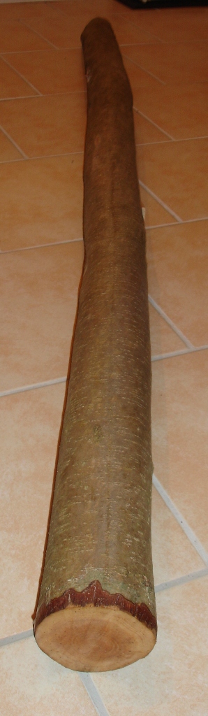

Im Übrigen habe ich noch einen Stamm (Stämmchen) da liegen, noch nicht gespalten. Ich schick nachher mal ein Bild, vielleicht ist der besser und es kommen 2 Staves dabei raus.
Vielleicht kannst du mir ja deine Meinung dazu sagen?
Ciao, Mike

Da ist der andere Hasel. Wahrscheinlich auch nicht viel besser

Warum sollte der nicht gehen?
Du solltest dich lieber fragen, wie die 45 Grad-Verdrehung bei deinem vorherigen Stave zustande gekommen ist und den Fehler diesmal vermeiden. Auf Drehwuchs is bei Hasel übrigens geschis.. .
Hast du das letzte mal gespalten?

Der zweite Hasel ist OK. Musst du nur richtig drangehen. Ist der schon trocken? Der Rotzeklotz hat dir schon gut erklaert, wie's geht. Ich nehm zum Runterarbeiten gern ein kleines Behaubeil (assymetrisch wie die grossen vom Zimmerer) fuer's Grobe. Wenn du Zugriff auf eine Bandsaege hast, ist die top! Aber auch ohne bist da in 20min. durch und die deflexe Haeflte ist normal eh zu nichts zu gebrauchen. Im Griffbereich solltest du noch gut 3cm Fleisch haben.
Was man mit Hasel ganz gut machen kann, ist ihn "in Form trocknen". Wenn du den nassen Stave einspannst (zB. mit Kloetzchen und Spax auf einen Balken schrauben) und so trocknen laesst bleibt er ziemlich in der Form. Mit anderem Holz zB. Hartriegel geht das gar nicht. Das kriecht dann einfach zurueck.
