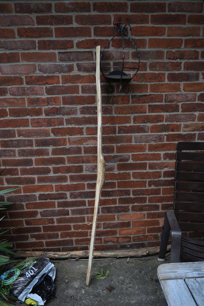

Danke für deine Anmerkung. War/ist wie im hilfreich, doch müssen wir erst eine Begriffsbestimmung klären.
Also ich habe den Stave der von links nach rechts gebogen ist. So, jetzt sagst du, ich soll alles bis zum Markkanal runter arbeiten.
Erste Frage: Sollte das dann der Rücken werden? Oder die noch "unbearbeitete" Seite?
Zweite Frage: Der Fatz schreibt etwas von "...die deflexe Seite ist sowieso nicht zu gebrauchen. Welche ist die deflexe Seite?
Beim jetzt angehängten Bild die obere oder untere Seite?
Im Übrigen die Maße des Stave:
Länge 190cm, Dicke an den Enden 11 bzw. 9 cm, also noch gut was dran, wenn bearbeitet

Leg den Stamm mal an den Enden auf, dann liegt er ziemlich genau andersrum als auf dem Foto. Wenn er seitwaerts gerade ist, sollte der zukuenftige Ruecken genau oben sein. Das pruefst du am besten mit einer Schnur. Wenn Mitte und Enden nicht auf einer Linie sind, ein bissl seitwaerts drehen, dann kriegst du das normal ganz easy hin. Ich markier den Ruecken dann meist mit einer Spachtel (Rinde anschaben) und mach auf der andern Seite alles weg. Das was uebrig bleibt entrinde ich dann. Das spart 50% der bloeden Kratzerei.

Der zweite Hasel ist OK. Musst du nur richtig drangehen. Ist der schon trocken? Der Rotzeklotz hat dir schon gut erklaert, wie's geht. Ich nehm zum Runterarbeiten gern ein kleines Behaubeil (assymetrisch wie die grossen vom Zimmerer) fuer's Grobe. Wenn du Zugriff auf eine Bandsaege hast, ist die top! Aber auch ohne bist da in 20min. durch und die deflexe Haeflte ist normal eh zu nichts zu gebrauchen. Im Griffbereich solltest du noch gut 3cm Fleisch haben.
Was man mit Hasel ganz gut machen kann, ist ihn "in Form trocknen". Wenn du den nassen Stave einspannst (zB. mit Kloetzchen und Spax auf einen Balken schrauben) und so trocknen laesst bleibt er ziemlich in der Form. Mit anderem Holz zB. Hartriegel geht das gar nicht. Das kriecht dann einfach zurueck.

Siehe oben. Auf dem Foto muesste der Ruecken ca. unten sein. Das ist bloed zum genau ansehen.
Re: Hasel linker WA 45° gedreht! Was tun?
Auf dem Bild liegt er ja mit den Enden nach unten. Das sieht vielleicht nicht so aus
PAIN is temporary - Quitting lasts FOREVER!
Ja, das ist mir normalerweise klar, er liegt auf dem Bild praktisch auf dem Rücken. Mir war/ist nur nicht klar, wie Rotzeklotz es meinte mit .. alles bis zum Markkanal runter arbeiten. (wenn das dann der Bauch sein sollte, ist ja alles klar).fatz hat geschrieben:Siehe oben. Auf dem Foto muesste der Ruecken ca. unten sein. Das ist bloed zum genau ansehen.
Also die untere Seite als Rücken nehmen, unberührt lassen und die obere Seite herunter arbeiten bis zum Markkanal, so hab ich das verstanden
So hat er das gemeint. Wenn du's machst, wie ich beschrieben hab kommt's auf gleiche raus, aber du kannst besser kontrollieren ob's passt. So wie der aussieht und so fett wie der ist, kannst ihn vermutlich eh einfach auf die Seite legen und durch die Bandsaege jagen. Da sparst dir ein bissl Arbeit. Und mach die Rinde runter. Solang die noch nass ist geht's leichter.

Hier mal n Bild von nem Hasel den ich Anfang des Jahres oder so runtergearbeitet habe. Hat sich nix verdreht. Rücken legst du dann da so rein, dass nix wegkippt (das meinte ich mit "gerade", was wäre das passende Adjektiv?). Wenn der runtergearbeitete Stave zur ne Kurve macht, musst du dann der auch folgen, damit das mit dem Rücken klappt (du folgst aber nich mehr den Fasern, den Drehwuchs ignorieren wir ja).
Nich vergessen, Griff und Fadeouts mit Leim zu bepinseln.
