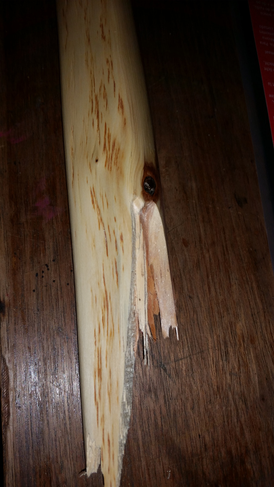

Prüfe einmal den Splint an der Bruchstelle. Ist das Holz dort gleich zu bearbeiten wie der restliche Splint. Ich meine ist er trocken, wie lässt er sich schnitzen, schaben und raspeln. Fühlt er sich leichter an als das Holz daneben? Ich denke da an einen Pilz der das Holz zersetzt.

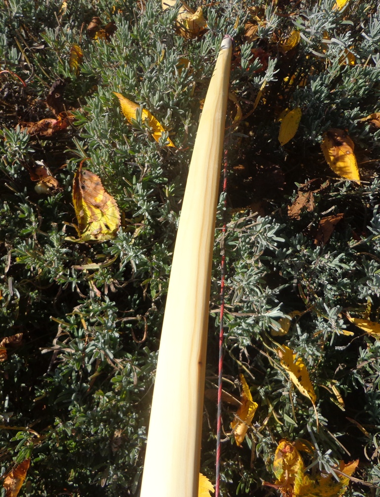

Bei einem weiteren Versuch rate ich den Bogen wenn möglich mit der Drehung in den Stave zu legen. den Propeller kannst Du am Rücken über die Seite etwas abschwächen. Wie ich das hier gemacht habe.
Das sind die darunter liegenden Jahrringe. So eine Art decrowning an der Seite.

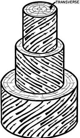

So dass die Fasern möglichst längs zum Wurfarm laufen.
