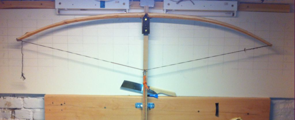

Servus Leute,
Sodelle, weiter gehts mit Biegetest extrem oder "Ein Bogen für die Feuertonne"
Vorweg erstmal danke für eure Meinungen, leider hatte ich in letzter Zeit viel um die Ohren, daher gehts erst jetzt weiter hier.
Zum Alter des Holzes kann ich leider nichts sagen, da ich diese Staves wie gesagt nur geschenkt bekommen habe. Sie lagen unter einem Vordach auf der Schattenseite des Hauses, leider ohne jegliche Versiegelung an den Enden und Ästen.
Hier nun der erwähnte Biegetest, oder besser gesagt der Beginn davon. Ich habe ein 1,65m langes Stück auf grobe Maße (angenommen habe ich die Elb-Bauanleitung von Blacksmith - Danke dafür auch nochmal an dieser Stelle), Also im Maßstab etwa runtergerechnet.
Bauzeit bis hierher etwa 1,5h, ich habe keinerlei Gedanken dran verschwendet den Splint abzunehmen - ob das jetzt klug war oder einfach nur faul, keine Ahnung.
Natürlich hat dieser Rohling auch so seine Macken, siehe hier.
Auch wenn ich dem Projekt keinen 20" Auszug (von 15cm Standhöhe an) zutraue und ich aufgrund der Fehler im Holz weiß wie es enden wird, habe ich mich vorhin nicht getraut weiter auszuziehen bzw. ihn auf Standhöhe zu spannen. Was ist da mit mir los? Kennt ihr das? Diesen Irrsinnigen Gedanken, der irgendwo im Hinterkopf schlummert..."vielleicht hälts ja doch, vielleicht wird der ja was..."
Momentan hab ich auf Arbeit gut zu tun und muss schauen, wann ich weitermachen kann. Ich werd dann einfach weitertillern und normal meine Arbeitsschritte abgehen wie bei meinen anderen Bögen und wenns halt knallt - dann knallts
...vielleicht bin ich diesmal drauf vorbereitet - also rein gedanklich
Ich halt euch auf dem Laufenden
Der Xaver wars

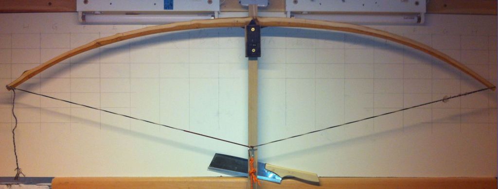

...auch auf die Gefahr hin hier Selbstgespräche zu führen, so hab ich es für mich wenigstens dokumentiert.
Hatte heute wieder etwas Zeit, also hab ich weiter an meinem Teststave gearbeitet.
Bin jetzt bei 12cm Standhöhe und habe bis ca.30-35cm gezogen. Nix passiert! Ich weiss nicht ob ich mich freuen soll...
Hier die Bilder: Noch knackt oder knarrzt nix, die schwarzen Stellen verändern sich nicht während der Biegung. Ich werd weitermachen, aber nicht mehr heute, vielleicht hab ich am Wochende mehr Zeit.
Der Xaver wars
Der Xaver wars

Re: Eure Meinung zu diesen Stämmchen Eibe
Ich weiß nicht was du damit meinst, 1,65m Eibe in der Targetgewichtsklasse (40-60#) reichen ganz ohne Stess für gut 29" Auszug.Baeumchenbieger hat geschrieben: weiter gehts mit Biegetest extrem
Was soll da extrem werden.
Der dicke Splint kostet dir sicherlich Geschwindigkeit aber die Zugfestigkeit nimmt zu und die Bruchgefahr ab.
@Tom ich weiß was du meinst, da fehlt der leicht wächserne Glanz an den Spaltflächen, aber hab auch schon so Eibe mit stumpfer Spaltfläche gesehen die trotzdem recht ok war.
Das Holz sieht im Bezug auf Gammelfaktor gut aus, nicht jede Verfärbung muss ein Problem sein oft reicht ein Schlag auf die Rinde beim Fällen dass da nach dem Trocknen so ein Fleck entsteht, außerdem ist Holz durch Leben geformt und da gehts manchmal nicht ohne Schrammen und Flecken ab.
- killerkarpfen
- Beiträge: 2855
Extrem? Extrem wird es wenn dir 165 cm in Targetstärke explosionsartig beim ersten Auszug um die Ohren fliegen.
So wie das Holz aussieht muss man schon damit rechnen, dass sowohl als auch! Darum rate ich schon zu Beginn mit grösserer Vorsicht ans Einschiessen zu gehen.
Ich mache das immer mit meiner Wolldecke die ich wenn's aufs Ganze geht, auf dem Tillerstock über den Bogen lege. Die Wolldecke über den Bogen in der Hoffnung, dass sie herumfliegende Teile auffängt.
Dann ziehen, sogar mindestens 1 Zoll über die angestrebte Auszugslänge.

- Baeumchenbieger
- Full Member
- Beiträge: 147
- Registriert: 12.04.2014, 22:19
- Hat gedankt: 6 Mal
So...erstmal vorweg, mir ist nichts passiert, auch wenns ordentlich geknallt hat
Ja richtig der Biegetest ist beendet und überraschender für mich als ich dachte.
Ich hatte dem Teststave ja nicht wirklich viel Auszug zugetraut (beim Aussägen nicht auf Faserverlauf geachtet, fiese Äste, schwarzer Splintstreifen etc.pp. ...)
Nach weiterer Tillerei auf 14cm Standhöhe, bin ich dann bei fast 24" Auszug und knapp 60# gelandet bevor es gekracht hat. Weiter angezeichnet, weggeschabt und gefeilt, wieder aufgespannt, gezogen und PENG...
Was seht ihr, oder besser was könnt ihr eventuel in die Bruchstelle reindeuten? Holz spröde? Fehler beim Tillern? Sonstwas?
Ich bin allerdings doch recht positiv gestimmt und neugierig, wie sich der 1,90m lange große Bruder verhalten wird. Laut Milchmädchenrechnung meinerseits sollte der dann lockere 29" Auszug mitmachen, bei gleichem oder etwas höherem Zuggewicht (hätte gern etwa 70-80#).
Was sagt ihr? Nochmal zur Erinnerung, der Bruderstave liegt hier direkt in der Mitte Der Xaver wars
