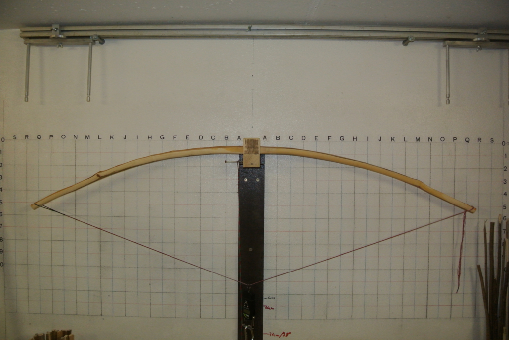

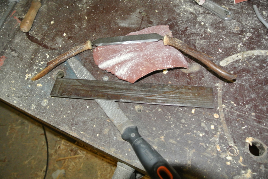

hier mal meine ersten Tillerergebnisse der Elb Pflaume: Was halten die Erperten davon ?
Die dafür verwendeten Werkzeuge:

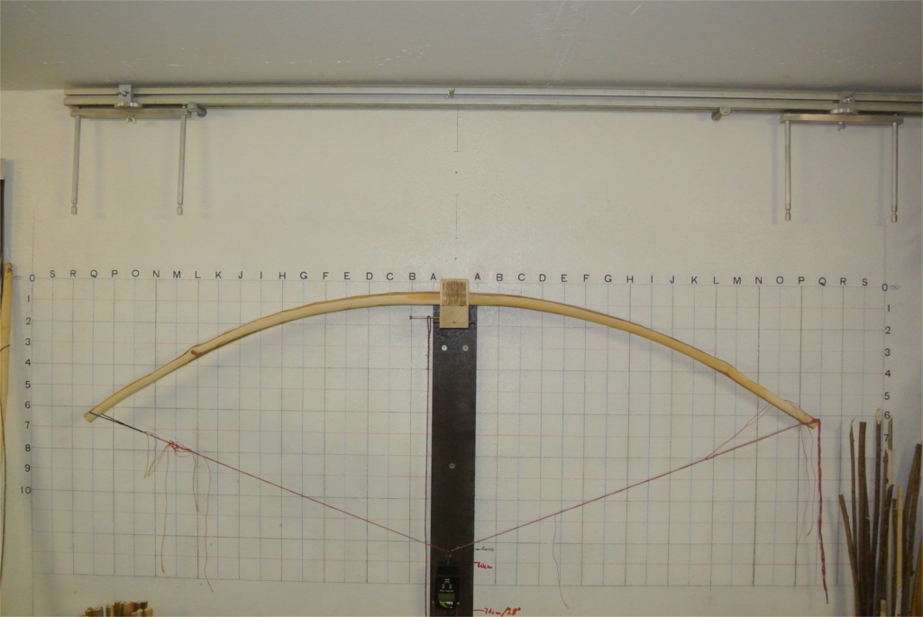

Re: Saplingbow 7, Shadowman Holunder, Robinie, Pflaume
Ich denk das kann so bleiben, der darf sich jetzt noch paar Tage in der Heizung ausruhen von den heutigen Strapazen.
Mal schauen was sich da jetzt noch verändert.
In dem Zustand bin ich jetzt bei 65 lbs auf 26 Zoll, wobei die 26 Zoll vom Bogenbauch aus gemessen sind.
Das ist dann aber auch seine letzte Ruhestätteshadowman hat geschrieben:Ich denk das kann so bleiben, der darf sich jetzt noch paar Tage in der Heizung ausruhen von den heutigen Strapazen.

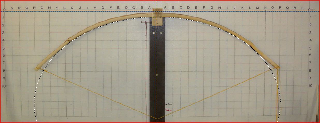

Nicht so wirklich. Der biegt massiv über die Mitte. Davon ab, dass du Performance verschenkst, tritt der Bogen wohl auch wie'n Esel.
Guck mal hier, habe eine 'meiner Meinung' nach bessere Soll-Kurve eingezeichnet.
Den Tiller sehe ich wie Blacky, da ist aussen in den Wurfarmen noch viel Masse die ordentlich beim Abschuß ruckelt.
Und nur noch einmal zur Erinnerung, 26" vom Bogenbauch aus, sind 27,75" Auszug nach AMO, dem allgemeinen Standart, nicht das man sich beim Auszug oder dem Zuggewicht vertut, 1,75" sind beim Auszug und dem Zuggewicht eine ganze Menge, aber Danke das Du den Meßpunkt überhaupt angegeben hast.
Mosche,
@ Jürgen
@ Blacksmith,
Der biegt massiv über die Mitte. Das verste ich gerade iwie nicht weil der Bogen den du freundlicherweise vorgibst über der Mitte ist doch gleich.
Oder bezieht sich die Aussage darauf das die Biegung nich bis zu dan enden durch geht ?
Ich werde den Tiller auf jeden Fall nach deinen vorgaben nochmal überarbeiten,
hab ja keine Lust auf einen Esel´s Tritt =)
@ Dirk,
sry. ich bin nicht so bewandert mit dem Bogenbauer-Latein.
Wie kommst du auf die 27,75" und was bedeutet AMO ? Ich sollte glaub ich auch noch die Länge des Bogen´s angeben ??
@Zoffti,
ich staune selbst, da ich bei meinen Recherchen hier im Forum immer wider lesen musste das Pflaume sehr schwierig ist zum schnelltrocknen wegen Rissanfälligkeit.
Was ich auch selber beobachtet habe, in den bereichen wo ich beim spalten bzw.aufschneiten noch über dem Markkanal gelegen hatte ist das Kernholz direkt am nächsten Tag bis ins Mark gerissen.
Weil ich Angst hatte das die Risse in den Bereichen tiefer gehen, hab ich mit dem Ziehmesser alles weggeschnitten und es ist auch nichts mehr weiter gerissen.´
Die Verhältnisse beim Trocknen in meinm Heizungskeller sind konstant 26° in der Heizphase.
Ich glaube kaum das du es so warm in deiner Werkstatt hast
So und jetzt geh ich mal den Tiller richten, ich Vertraue da mal auf Blacky´s und Dirk´s fachmannischen Rat,
immerhin ist das mein erster Elb, da bin ich über jeden Tipp Dankbar.
Schönen Sonntag allen
Gruß Thomas
@ Jürgen
@ Blacksmith,
@ Dirk,
@Zoffti,
Gruß Thomas
Dirk will ganz einfach sagen, dass man den Auszug vom Rücken aus misst
Und ja, deine Enden sind noch zu steif.

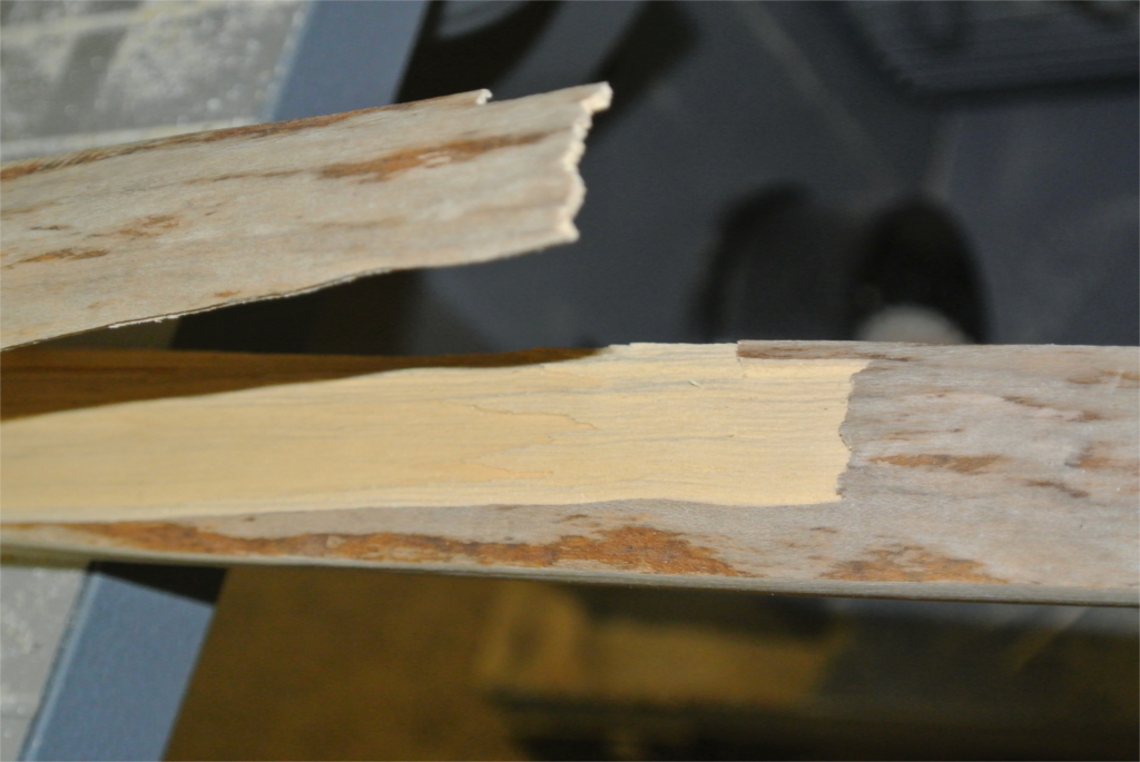

Bis dahin war alles noch gut.
Und jetzt das Finale:
Die Pflaume ist raus =(

- Blacksmith77K
- Beiträge: 6025
- Hat Dank erhalten: 3 Mal
Wohlan, nur liegt durch die steifen Enden die Hauptlast in Bogenmitte. Die Aussage, der Bogen biegt über die Mitte bezieht sich auf eine 'noch' nicht vorhandene Lastverteilung im Bogen.shadowman hat geschrieben: @ Blacksmith,

P.S: es ist kein ELB, denn ein ELB ist mindestens 6Fuß/72Zoll oder 183cm lang.
EDIT: siehste, der bog massiv über die Mitte.
Ey, ein bisschen Mitleid bitte
Schade um den Bogen, aber wie gesagt.....
ER bog dort zuviel
ER bog dort zuviel
