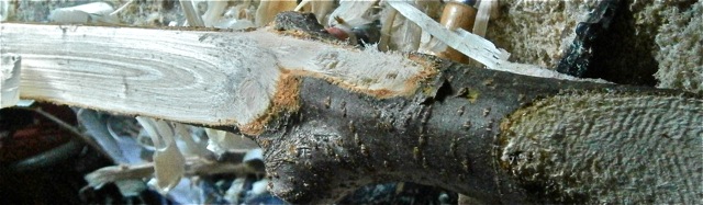

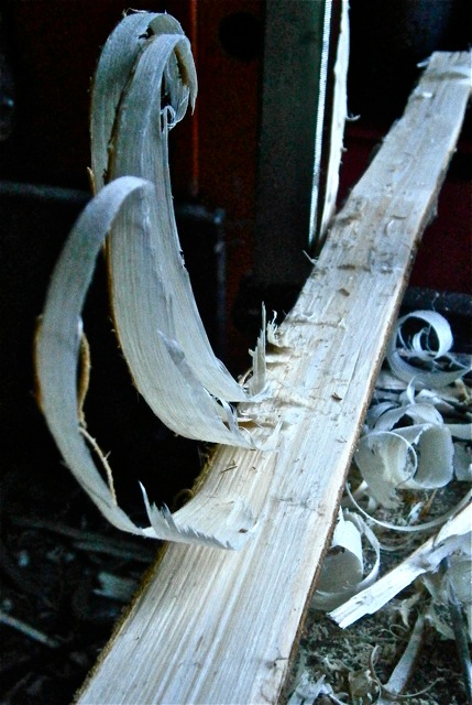

Die schweizer Traubenkirsche fängt mir an ans Herz zu wachsen und damit wächst auch die Sorge um die Druckfestigkeit von diesem kernlosen Exemplar

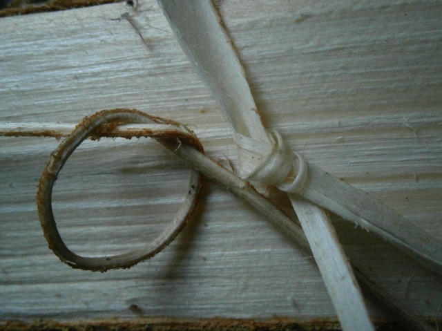

Mindestens zugfest wie Robiniensplint

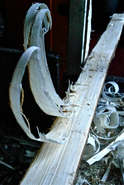

Schön schnell zu schnitzen! Späne reissen über die ganze Länge

Ist das Holz schon trocken?
Sonst sagt das verknoten der Späne gar nichts aus ::)
Und Robiniensplint ist nur extrem zugtolerant, die Zugfestigkeit ist nicht übermäßig ausgeprägt ( wenn auch nicht von schlechten Eltern :D )

Also wenn das Holz wirklich Traubenkirsche ist, dann wird das rechtzeitig trocken werden. Ich zweifle aber im Moment sehr daran, dass das eine Traubenkirsche ist (die Jahresringe sind zu gut unterscheidbar undich seh keine "Zwischenringe" - weiß grad nicht, wie man das nennt). Und diese Spanausrisse kenne ich bei der Späten Traubenkirsche, wenn das Holz Drehwuchs hat, ansonsten schneidet sich die Traubenkirsche ohne Ausrisse.

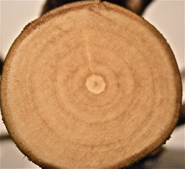

Un weil mich das schon sehr interessiert (die Schweizerin) - könntest Du den Anschnitt fein schleifen und ölen und auch noch ein Foto davon machen? (jo, viel verlangt). Haste auch noch 1-2 Blätter davon und ein Foto der Borke (Draufsicht)? ;D

oberes Stammende (36mm) geschliffen as required

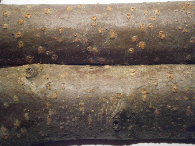

Hier zwei Rindenansichten vom gleichen Stamm

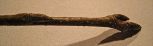

Ich dachts mir noch, dass das irgendwann kommt und hab n paar Zweige von beiden Pseudotraubenkirschen in die Vase gestellt :o - tjaja, so weit so gut... aber bei dem Licht diese kleinen 4 -5mm langen Knöspelchen zu fotografieren - what a bitch - na, seht selbst...
ganz tolles foto
ganz tolles foto
hier ist die Farbe immerhin sehr schön getroffen
:D
Naja, könnte das bei besserem Licht nochmal probieren - obs besser wird ist die andere Frage.... sonst halt - falls tatsächlich anhaltendes Interesse - im Frühjahr vor Ort, die Schweizerin hat etliche Schwestern dort am Bach.... die Französin war ein Spross am Fusse eines recht dicken Stammes (!) stellt die Theorie in Frage, dass das eine späte Traubenkirsche ist... aber bei den Dingern ist nichts so ganz eindeutig, scheint mir...

Das ist echt schwierig - iss das eigentlich ein dicker Markkanal in der Mitte? Sieht ja mal so aus. Wenn irgendwann mal wieder Blätter an den Schwestern sind, sind die Chancen das zu identifizieren eben doch viel besser. Die Korkwarzen sind fast alle rund und passen so gar nicht zur Traubenkirsche. Das Holz iss auch so arg weiß. Sieht eher nach irgendeiner Kirschpflaume aus. Das Bittermandelaroma passt aber wieder zur Traubenkirsche. Keene Ahnung.

Hmmmm ich tippe mal auf die Gemeine Traubenkirsche.
Klar die Bilder sind nicht die besten, aber auch mit guten Bildern kann man da schnell daneben liegen.
Bei meinen Recherchen im Netz bin ich für meinen Teil zu dem Entschluss gekommen das es die gemeine Traubenkirsche bzw.
wird die auch die Früh-blühende Traubenkirsche genannt.
Der wissenschaftlicher Name Prunus padus.
Unter dem Link : http://www.baumkunde.de/Suche/Traubenkirsche/
Kann man schön die unterschiedlichen Farbgebungen der Rinde erkennen.
Das Knospenbild kommt den auch sehr nah.

Markkanal ist 4mm Durchmesser - das Dingelchen ist/war max 6-7 Jahre alt und am unteren Stammende 9cm stark. Wächst neben Ulmen und ist in meinen Augen ein Prunus padus Bäumchen.... Und irgendwann trau ich mich auch noch die Rinde runtermachen und dann sehen wir wie und ob sie weiter rissfrei trocknet - so ganz trau ich ihr nicht über den Weg was das anlangt :)
