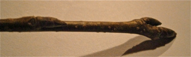

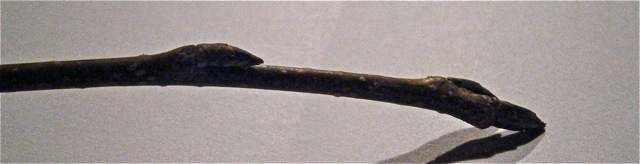

Aber:
Blätter??? Halloho, schon mal ausm Fenster gekuckt heuer? Sis Winter!!! Und wenn ihr auf den schlabbrigen verfaulten Matsch aus seid: Das Ding stand am BACH im DICKICHT.....
Und Knospen?
Ich dachts mir noch, dass das irgendwann kommt und hab n paar Zweige von beiden Pseudotraubenkirschen in die Vase gestellt :o - tjaja, so weit so gut... aber bei dem Licht diese kleinen 4 -5mm langen Knöspelchen zu fotografieren - what a bitch - na, seht selbst...
ganz tolles foto
ganz tolles foto
hier ist die Farbe immerhin sehr schön getroffen
:D
Naja, könnte das bei besserem Licht nochmal probieren - obs besser wird ist die andere Frage.... sonst halt - falls tatsächlich anhaltendes Interesse - im Frühjahr vor Ort, die Schweizerin hat etliche Schwestern dort am Bach.... die Französin war ein Spross am Fusse eines recht dicken Stammes (!) stellt die Theorie in Frage, dass das eine späte Traubenkirsche ist... aber bei den Dingern ist nichts so ganz eindeutig, scheint mir...

Das ist echt schwierig - iss das eigentlich ein dicker Markkanal in der Mitte? Sieht ja mal so aus. Wenn irgendwann mal wieder Blätter an den Schwestern sind, sind die Chancen das zu identifizieren eben doch viel besser. Die Korkwarzen sind fast alle rund und passen so gar nicht zur Traubenkirsche. Das Holz iss auch so arg weiß. Sieht eher nach irgendeiner Kirschpflaume aus. Das Bittermandelaroma passt aber wieder zur Traubenkirsche. Keene Ahnung.

Hmmmm ich tippe mal auf die Gemeine Traubenkirsche.
Klar die Bilder sind nicht die besten, aber auch mit guten Bildern kann man da schnell daneben liegen.
Bei meinen Recherchen im Netz bin ich für meinen Teil zu dem Entschluss gekommen das es die gemeine Traubenkirsche bzw.
wird die auch die Früh-blühende Traubenkirsche genannt.
Der wissenschaftlicher Name Prunus padus.
Unter dem Link : http://www.baumkunde.de/Suche/Traubenkirsche/
Kann man schön die unterschiedlichen Farbgebungen der Rinde erkennen.
Das Knospenbild kommt den auch sehr nah.
In einem anderen Bericht haben ich das gelesen
>>> Die heimische, Frühblühende Traubenkirsche, Prunus padus, ist eine Halbschattbaumart, wird bis zu 15 m hoch und ist forstlich relativ unbedeutend. Sie kommt in Flussniederungen, Auwäldern und besonders im Erlen-Eschenwald vor.<<<
Passt ja zumindest in einigen punkten auch zum Fundort.
