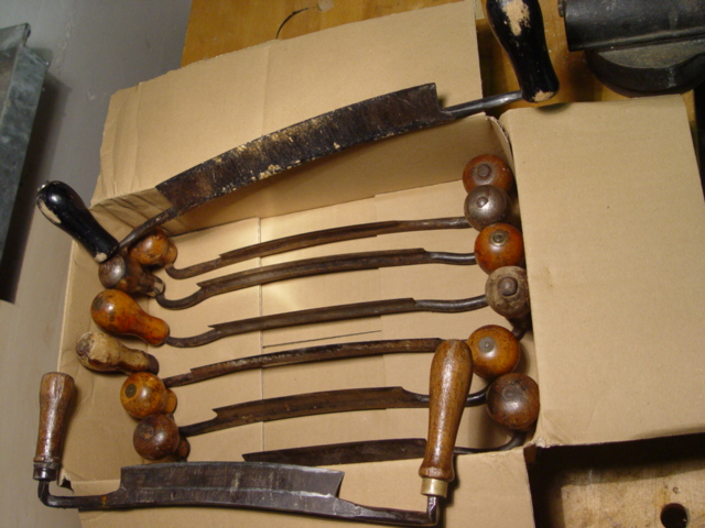

Die Werkzeuge bei Dictum sind in der Regel von einer hervorragenden Qualität. Sie sind aber auch alles andere als billig. Siehe das Beispiel von Netwanze – fast 150 Euro für ein Ziehmesser. Auf dem Baumarkt, Do-It-Yourself, Bau&Hobby usw. findet man günstigere Werkzeuge, jedoch in der Regel von der geringeren Qualität. Meine Hauptquell für Handwerkzeuge sind Flohmärkte, Brockenhäuser usw. Dort findet man manchmal Spitzenqualität zum Spottpreis. Aber da gibt es weder Katalog noch Versand. Ausserdem gibt es dort wirklich viel Schrott und vieles, was wie Schrott aussieht, aber zum Spitzenwerkzeug gemacht werden kann. Mein bestes Ziehmesser hat etwa 1,5 Euro gekostet.
Früher oder später muss du lernen deine Werkzeuge selber zu schärfen. Auch die von Dictum bleiben nicht ewig scharf. Ein Ziehmesser ist scharf, wenn du damit Haare auf dem Handrücken rasieren kannst. Die Anleitungen findest du hier im FC, aber auch sonst wo im Internet.

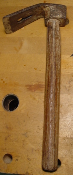

Jetzt zum eigentlichen Thema. Folgende Werkzeuge brauche ich, um schnell und effizient das Holz grob zu entfernen. Links ist ein Feriensouvenir von einem Flohmarkt in Kroatien. In lokaler Sprache nennt man das „tesla“. Das Werkzeug rechts stammt von einem Flohmarkt in der Schweiz. In lokaler Sprache nennt man das „Gertel“. Damit geht es sehr schnell. Es brauch aber viel Kraft und Geschichtlichkeit.
Hier ist ein weiteres Werkzeug, das zum gleichen Zweck benutzt werden kann. Das habe ich erste kürzlich geschenkt bekommen. Somit habe ich noch nicht viel Erfahrung damit.
