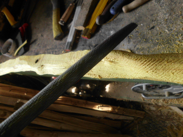

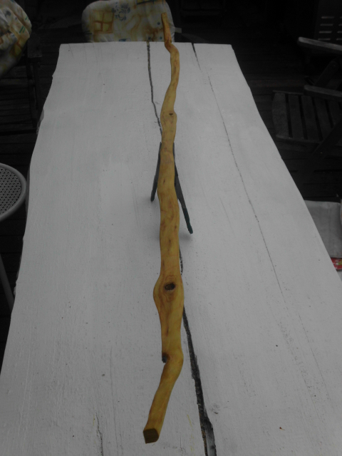

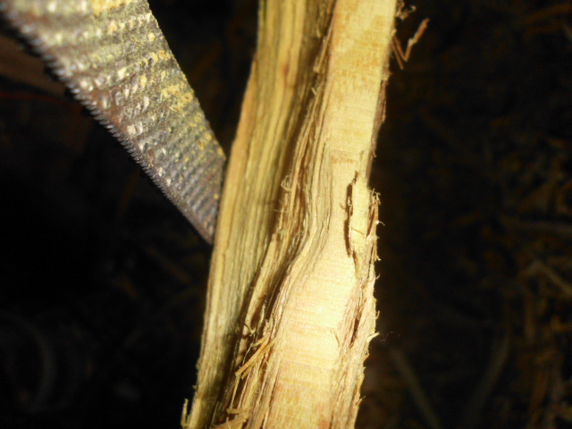

Ich habe heute mit der Raspel erst einmal die Flanken gesäubert , dann geschaut was da denn noch an Material übrig blieb, das war leider nicht sehr viel :-\
es waren noch ein paar Risse vorhanden, die tiefer gingen als ich dachte , so mußte ich doch in einigen Bereichen arg viel Material entfernen .
Denke das er bei 168 cm Länge dann nur noch bei 25 # @ 28 " gelegen hätte +-

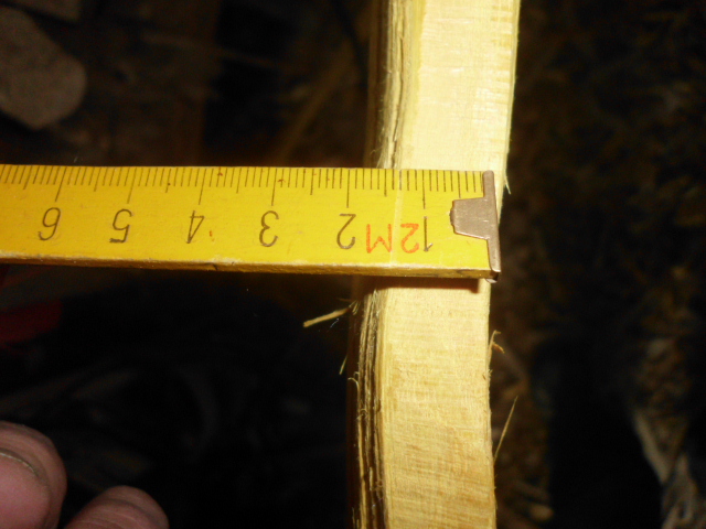

Vor allem der Bereich wo die Längsrisse waren ist auf 1,4 cm geschrumpft, das ist ziemlich schmal .
Nach dem säubern mit der Raspel wurde der verbliebene saubere Rest betrachtet und der Bogen im Rohling gesucht.
Na ja , da gab es nicht viel zu entscheiden , ich habe den Rohling stark gekürzt auf 150 cm damit da noch Stabilität und Zuggewicht rein kommt .
Je die oberen Äste wurde entfernt , bzw halbiert um unnötiges Gewicht an den Enden zu vermeiden.
Nun muß er gerichtet werden bevor ich mit dem Tiller weiter machen kann , Bodentiller ist soweit abgeschlossen .
Ein Wurfarm hat eine blöde Welle , da muß ich noch überlegen ob ich Diese weg dämpfe oder halt einen "komischen" Tiller in Kauf nehme .
Das schmale Stück
Das schmale Stück

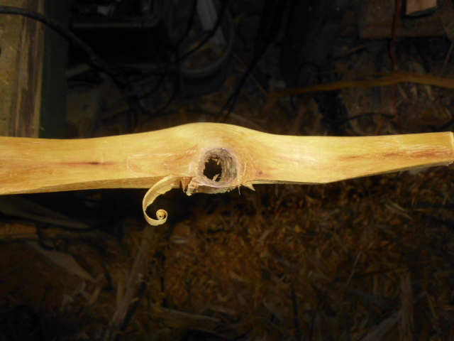

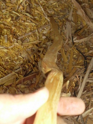

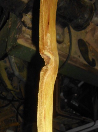

Astloch wird entfernt mit dem Ziehmesser und der Rest abgebrochen mit nem Schraubezieher

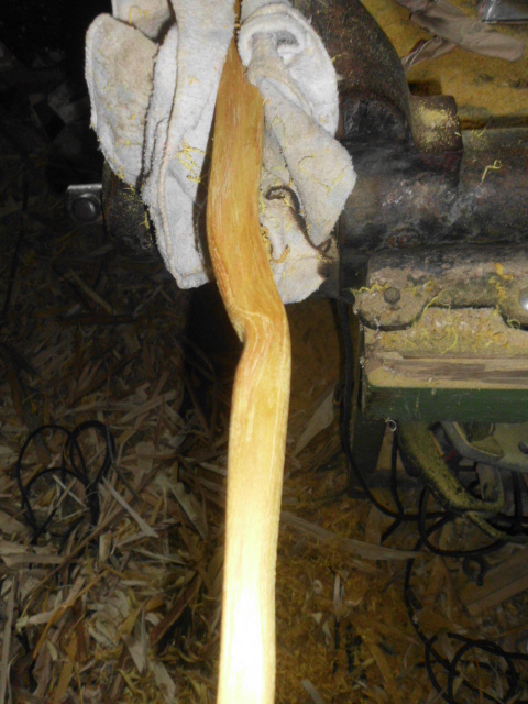

ehemaliger Ast 1
ehemaliger Ast 1
ehemalige Aststelle 2
noch schön krum
noch schön krum
raspel arbeit
raspel arbeit

Beiträge: 10951
Re: " little Krid " oder das was keiner wollte
;D schön das ihr soviel Vertrauen habt ;D

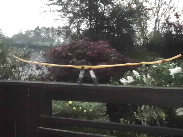

So, gerichtet das Teil , so gut es ging , aber es sieht neben ein paar Abstrichen bisher "OK" aus .
An einem Wurfamende hat sich ein Längsriss gebildet beim Flippen , das ist aber kein Thema, kommt Hanf drauf und gut ist, war eh der Plan an den Enden .
Dazu noch ein Riss an der Flanke, aber auch kein Problem da kommt dann eine Wicklung drum .

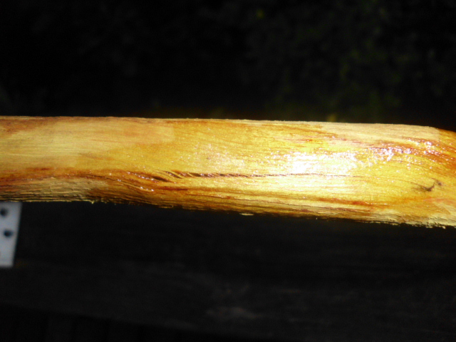

Alle Risse sind schon mit sek Kleber verfüllt , so ein schöner dünnflüssiger .

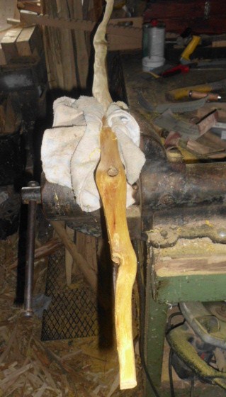

Bogen steht schief, deswegen kippen die Enden nach links weg
da muß noch geraspelt werden

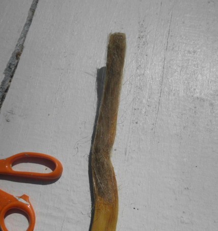

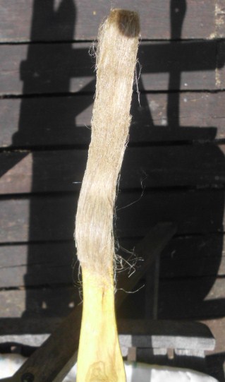

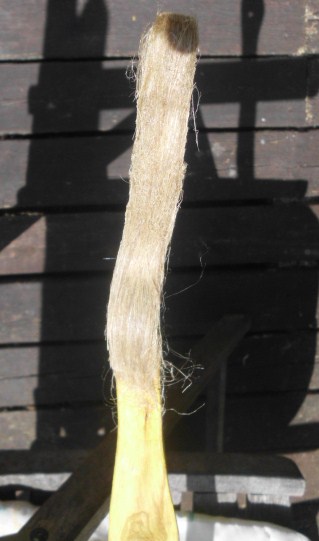

Weiter gehts mit dem Teil >:)
Der enden wurden mit einer ansehlichen Menge Hanf verstärkt, scheinen sich aber dennoch beim Bodentiller noch zu öffnen, egal, so bleibts vorerst einmal .
Am neuen Bodentiller hat der Bogen gefühlt stark zugenommen an Zuggewicht , denke, das er derzeit bei 60 -70# liegt.
Zumindest ein wenig Luft vorhanden beim Tillern ::) , schauen wa mal was bei raus kommt .
Nun muß der Hanfbelag erst mal gewickelt werden und dann gehts auf den Tillerbaum.
Da bin ich gespannt was er zeigen wird. ;D
Gruß acker
