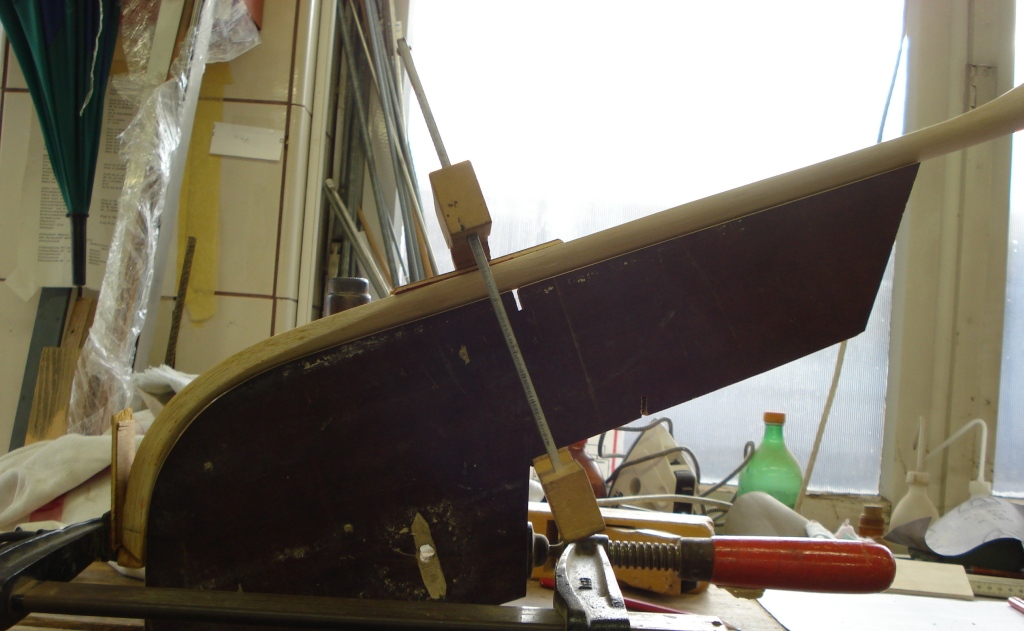

Und nun noch mein Tagewerk für heute.
Ich habe mich mit einem HL-Föhn an einem Reststück versucht und fand das ging irgendwie nicht so super dolle. Daraufhin habe ich mich dazu entschlossen das ganze doch nasse zu machen und mangels Dämpfmöglichkeit in der Werkstat die Enden in heißen Wasser aufgeweicht und dann gebogen was prima ging.
Damit der ganze Driss auch bis morgen früh trocken ist bin ich dann noch mit dem Föhn drüber gegangen. Einfach in Wasser einweichen ist nun ja wesentlich einfacher als das gehampel mit dem Dämpfen, daher gibt es sicher einen guten Grund dafür es eben nicht einfach so zu machen wie ich das getan habe, könnte mir den mal jemand mal erklären und aufzählen was ich warum alles falsch gemacht habe?

Also ob man nun Dämpft oder in Wasser kocht macht im Prinzip nicht so den großen Unterschied. Durch das Kochen in Wasser nimmt das Material nur halt noch viel mehr Wasser auf als beim Dämpfen, was dann zu einer längeren Trocknungszeit führt. Für das Material an sich ist das aber nicht schädlich.

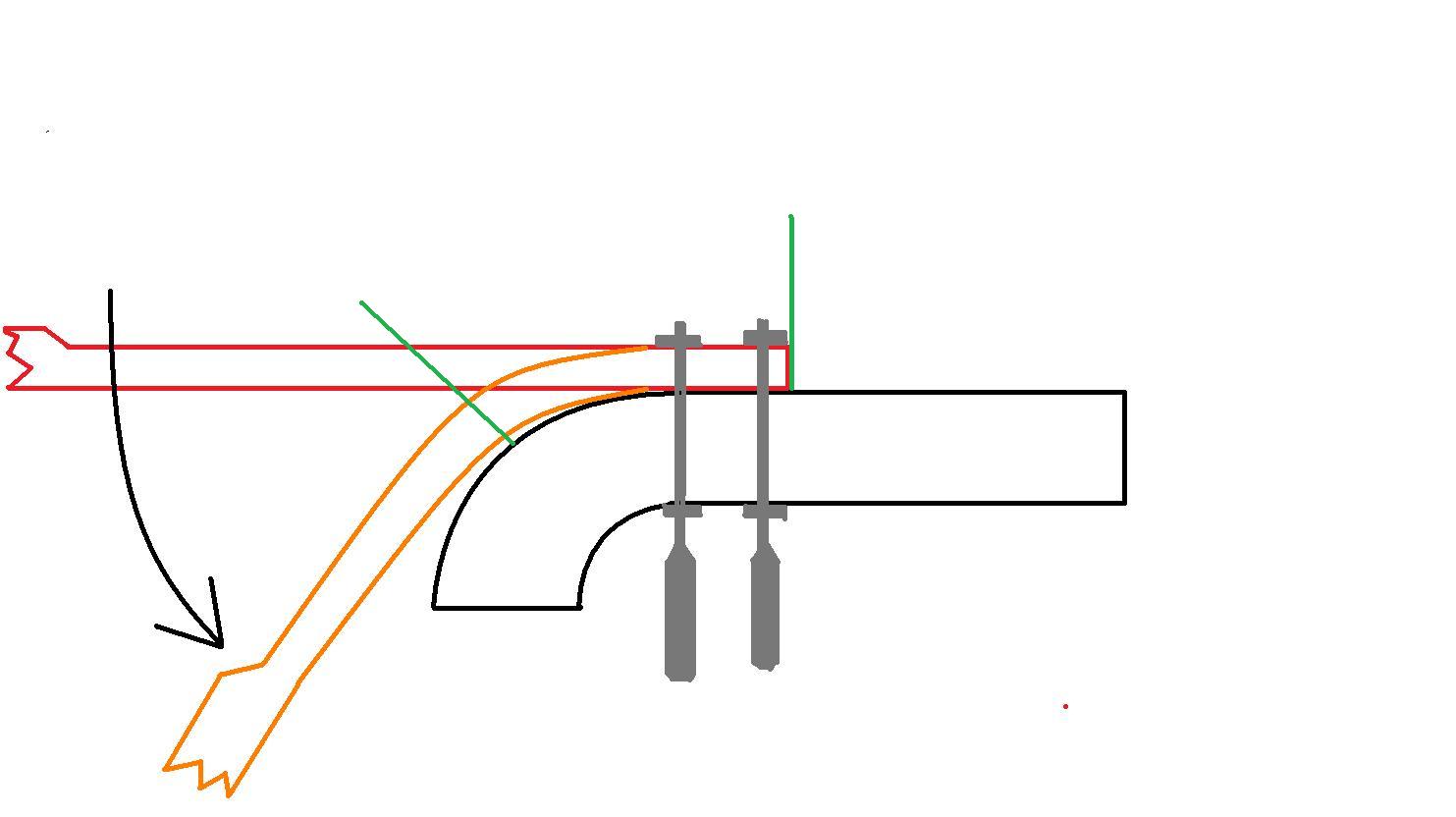

Warum der Biegeversuch nicht geklappt hat, ist relativ einfach erklärt...
Wenn ich das richtig verstanden habe, hast Du es mit einem gewöhnlichen Föhn versucht... der entwickelt einfach nicht genug Hitze, dafür mußt Du schon eine richtige Heißluftpistole oder offenes Feuer, ev. auch eine auf Volldampf laufende Herdplatte verwenden, damit das Material auch richtig auf Temperatur kommt...
Allerdings würde ich pers. von den letzten beiden Möglichkeiten abraten, außer vielleicht zu Übungszwecken, mit der Option im Hintergrund, daß es Dir nichts ausmacht, den Bogen ev. anschließend wegschmeißen zu können... :)
Was natürlich noch eine Möglichkeit für den Fehlschlag ist, ist folgendes... wenn Du den Biegeversuch genauso aufgebaut hast, wie auf den Bildern zu sehen, ist es natürlich etwas komplizierter...
Dadurch, daß Du das kurze ende auf die Krümmung biegst, brauchst Du natürlich wesentlich mehr Kraftaufwand beim Biegen (Hebelgesetz !!), als wenn Du es andersherum machst... zudem ist es wesentlich schwieriger, die zu biegende Stelle des Bogens gleichmäßig rundherum zu erwärmen...
Probier es doch beim nächsten Bogen einfach noch mal so wie auf meiner Zeichnung aus, dann wirst Du feststellen, daß sich Rattan mittels HLP wirklich butterweich (wenn die Temperatur stimmt !!) biegen läßt...
