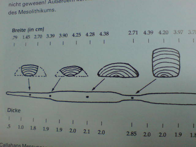

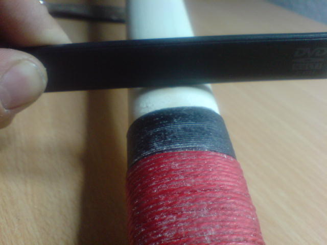

Ne ne acker. Hab mich an das desing grob gehalten nur den blöden knick nicht gemacht. Meine wurfarme sind dieser zeichnung entnommen...der scheibenbow von mir hat den tiller... Oder so... Der ist ja auch richtig für den bogen. Aber hier streite ich. Und laut video ist der ahorn erheblich schneller. Aber hallo.

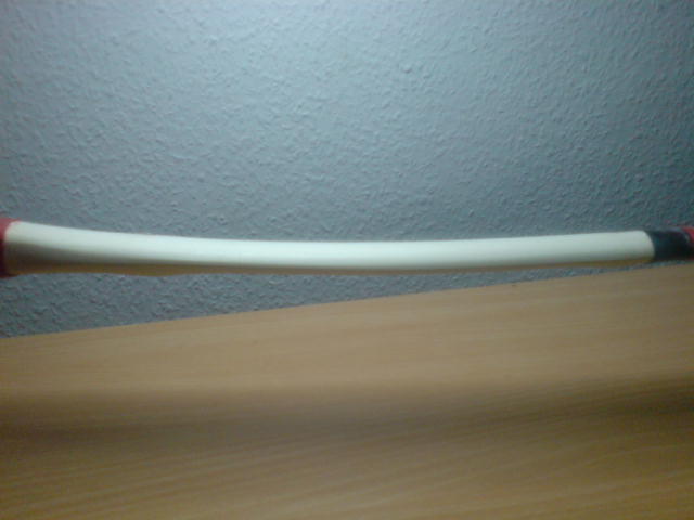

Ok, kann man auf den Fotos nicht gut erkennen.
Mach doch bitte mal eine frontal aufnahme - so das man das Design des Bogens sehen kann.
Gruß acker

Also erst fast rechteckig. Kanten gebrochen. Dann werd ich oval und dann rechteckig fast d profil . So wie in der skizze. Na fast...

Noch einige...

Re: Mein erster ahorn
Ok, Missverständniss  :D
Ich meine es so :

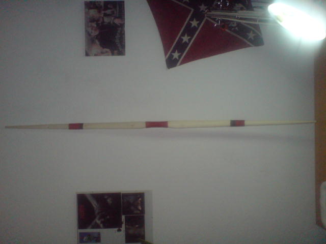

So da.
Danke ,
Nun , Du hast ein pyramidales Design und bei dem Design sollte der Tiller Kreisförmig sein.
Da Du nun aber ein pyramidales Design hast mit Wurfarmprofilen eines Mollegabet ?
Tja , weiß ich auch nicht ;D
Wenn Du mit der Schußleistung zufrieden bist , ja dann laß ihn so.
Gruß acker

Beitrag von loxley »
Ja. Na das pyramidial fand ich vom aussehen besser. Und warum nicht mal was neues proben denn der im buch hat ja auch fast so ein bild... Und er wirft sehr gut. Schnell und sauber. Das mollegabet mag ich nicht so. Der ist so häßlich... Danke für den dialog.
