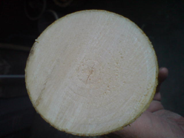

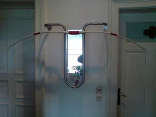

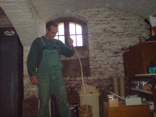

Hatte mal einen ahornast bekommen. War so um die 7.5cm durchmesser. Leider nur 1.72m lang. Was mich nun aber aus langeweile zum bauen brachte war der eigentlich gute Hasel den ich als flachman baute. Und da dacht ich mir... Machs nochmal Reiko. Na der ist dabei dann in so 4 stunden entstanden.
Länge 1.60m und knappe 45 pfund. Bei sanften 30 zoll auszug. Auch die standhöhe habe ich sehr gering gehalten. Na hier erst mal einige bilder. Was draus wird weiß ich auch noch nicht. Hat wer geburtstag?...

Uuuh, der Tiller is aber ganz schön brutal...  :-\
Fürchte: Da, wo links der Bügel-Schatten den Bogen kreuzt, Kompressionsbrüche innerhalb der ersten 200 Schuss....

Nimms mir bitte nicht übel, aber du hättest dir lieber noch 1-2 Stunden Zeit nehmen können. Der Tiller sieht nicht sehr schön aus. Die Enden scheinen mir zu steif und die Biegung ist bei beiden Wurfarmen relativ stark in einem kleinen Bereich konzentriert. Da gibt es bestimmt bald Probleme.
Lass dir bis Oktober Zeit den Tiller zu verbessern, und ich nehm ihn sehr gern.  ;D
Grüße, Marc

Hm ja, vermute mal das der linke Wurfarm evtl etwas reflex ist ?
Der Knick sollte wirklich noch bearbeitet werden wie Rabe es schon sagte wird das sonst kein Taug haben.

mich freut es immer wenn ich einen Bogen aus Ahorn sehe, der noch ganz ist. Meistens enden die geschichten irgendwie mit dem Satz "und dann hats ihn zerrissen".
Sind die langen steifen Enden beabsichtigt?
Und weisst du welche Ahornart das ist?

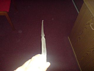

Son ahorn.

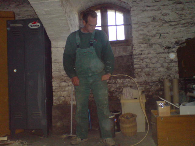

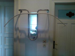

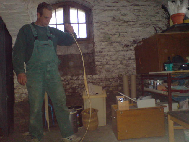

Tiller überarbeitet. Gebunden mit faden. Nu hat er knappe 40 pfund. Wirft sehr schnell . Also etwas besser wie der vorige Hasel ist mein gefühl.

schon viel besser , nicht optimal aber viiiel besser so  :)

Kopier mal und zeichne optimal drauf bitte. Ich krieg nur langbogen getill3st...danke.

Ich würde sagen die letzten viertel sind noch etwas steif.... aber nur meine Meinung. Oder hast du da recurves reingebogen?-hoffe ich mache mich gerade nicht lächerlich  :-\ Komisch auf solchen Bilder sehe ich das immer besser als bei mir in der Werkstatt am Brett. ???

Ja, Die Biegung ist erst  zu stark und dann kommt nichts mehr.
Das wäre ein Tiller für ein Mollegabet Design.
Ich hab hier mal eine Elipse drunter gelegt, damit man was erkennen kann.

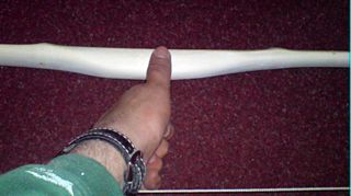

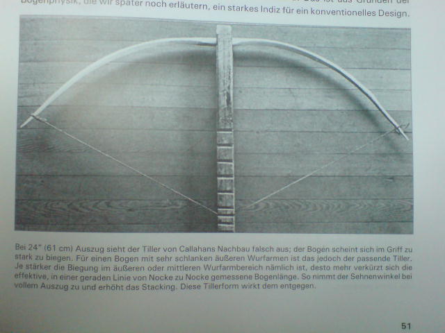

Also da ich wenig ahnung habe von flachen bögen... Oder überhaupt von bögen... Hatte ich mir in der wahl der desings die seite 51 bogenbaubibel 3 zu hilfe genommen... Darum der tiller. Hier mal ein bild... Klingt für mich schon richtig.
