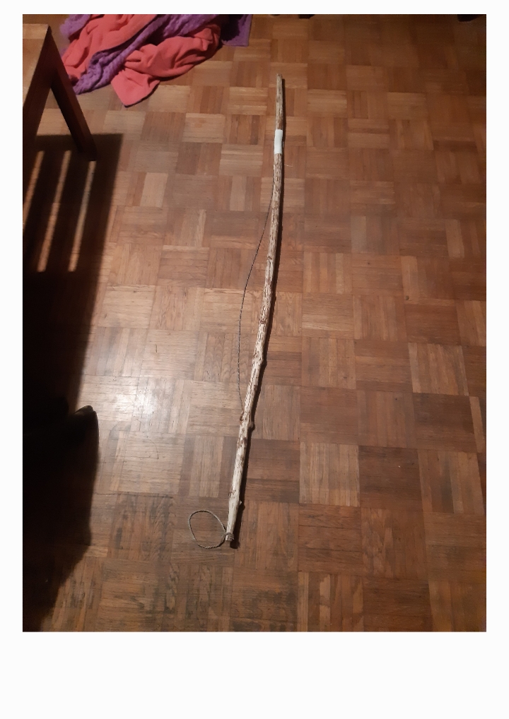

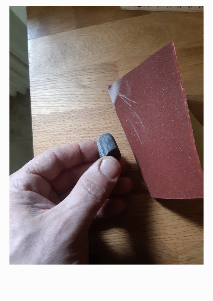

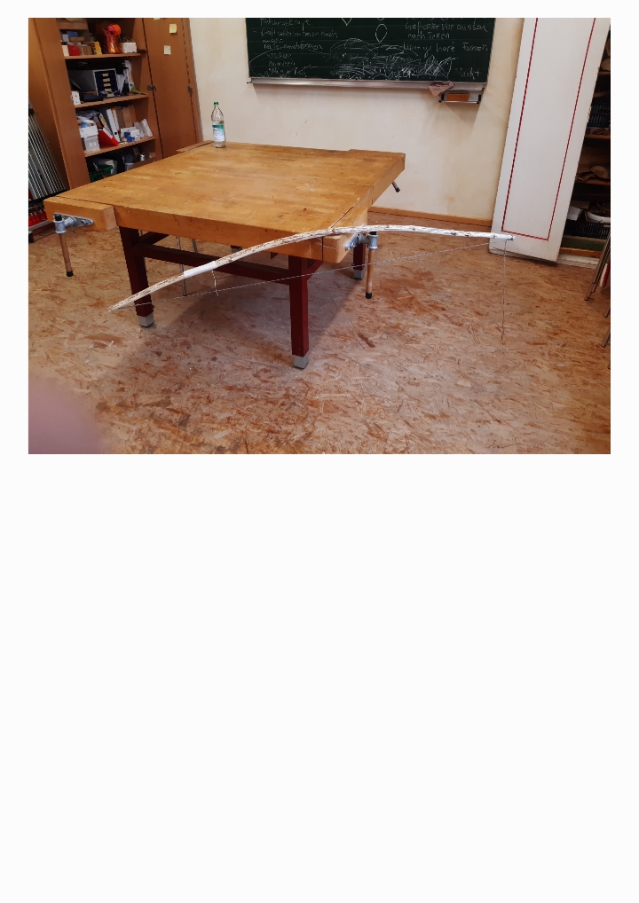

Habe am Freitag und übers Wochenende jeden Tag noch ein bisschen was geschafft.

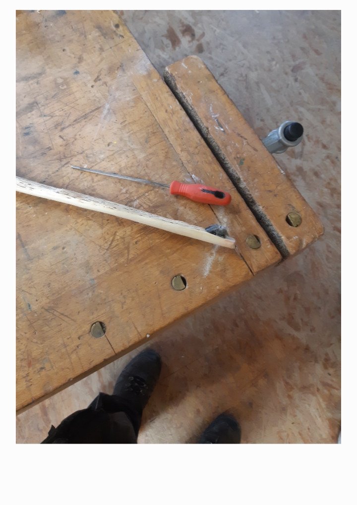

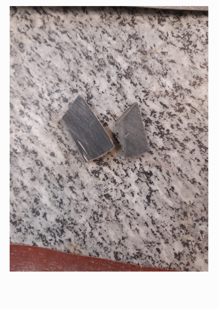

Der großen Hartriegel wurde noch 5cm gekürzt, Hornnocken hergerichtet und aufgeklebt , mit schleifpapier noch etwas getillert. Die eingerissenen Aststellen und die Übergänge des eingerissenen Markkana wurden mit Sekundenkleber benetzt. Die Tips müssen noch um einiges schlanker werden,dann kann eingeschossen werden.

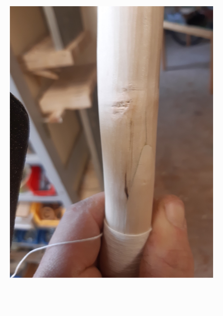

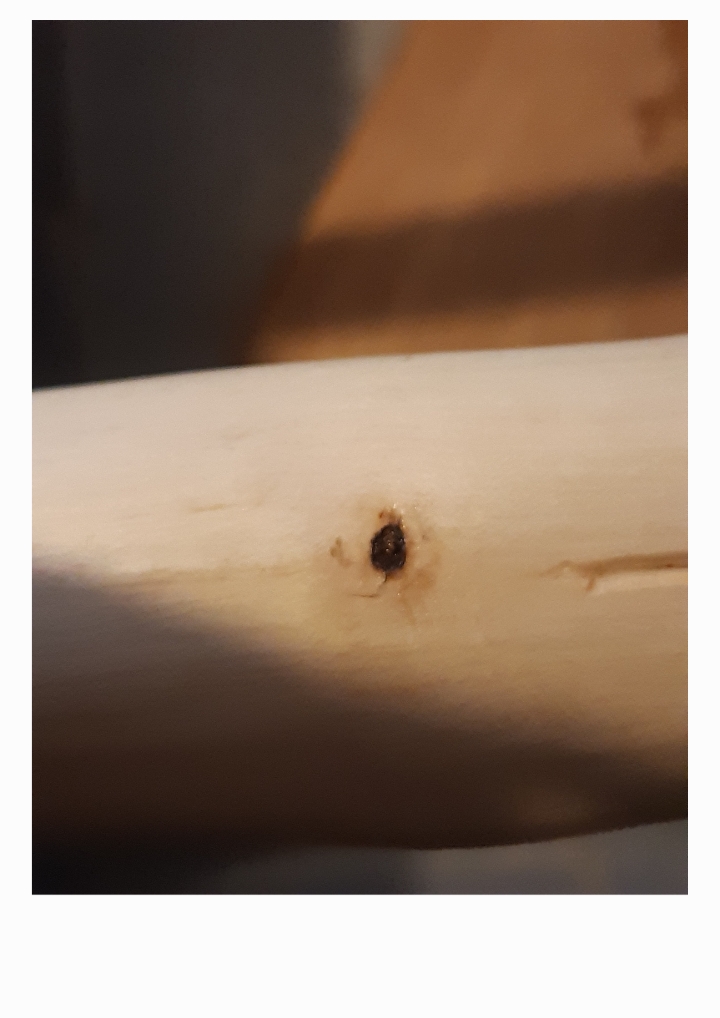

Der kleine Hartriegel blieb erst mal wehrhaft.Die bepflasterte Stelle und der Wurfarm wurden mit dem Bandschleifer grob in Form gebracht. Nach der Bandagierung mit Leinengarn und ersten Biegeveruchen verlor er erstmal die Form >:( und die Hitzebehandlung war wieder hinfällig. Also nochmals biegen. Habe vergessen Fotos vom biege Ablauf zu machen. Dieses Mal länger mit der Hlp behandelt und über Nacht mit Gewicht auskühlen lassen.
Dann ein bisschen tillern. Zwischendurch nochmal auswickeln Holz abtragen und wieder einwickeln. 😑Totholzstelle ist teilweise immer noch ein bisschen vorhanden. Wurde beim verkleben mit Uhu 300 und Wärmebehandlung vorbehandelt. Ich hätte nicht gedacht das davon noch so viel da ist 😒.
Aber auf Standhöhe ist er schon fast 😊.

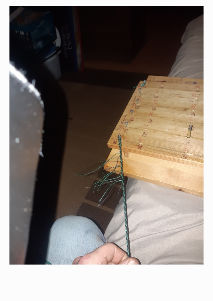

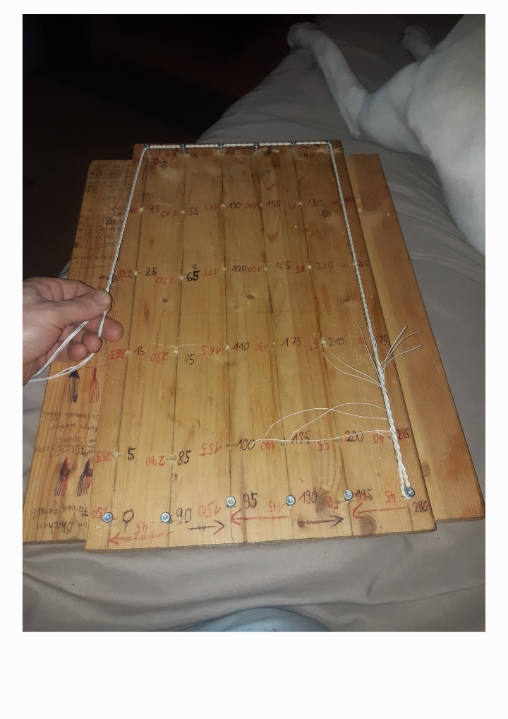

Bei Weißdorn habe ich auch noch ein bisschen rum operiert. Aber ich glaube der ist raus sieht grauenhaft aus >:( . Dann hatte ich noch Zeit zwei Sehnen zu drehen.

Ich habe schon wieder ein technisches Problem. Warum sind an den Beiträgen jetzt noch Foto- Dateianhänge? 🤔🤯🧐😩

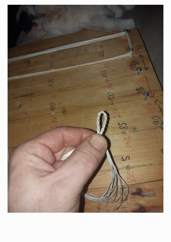

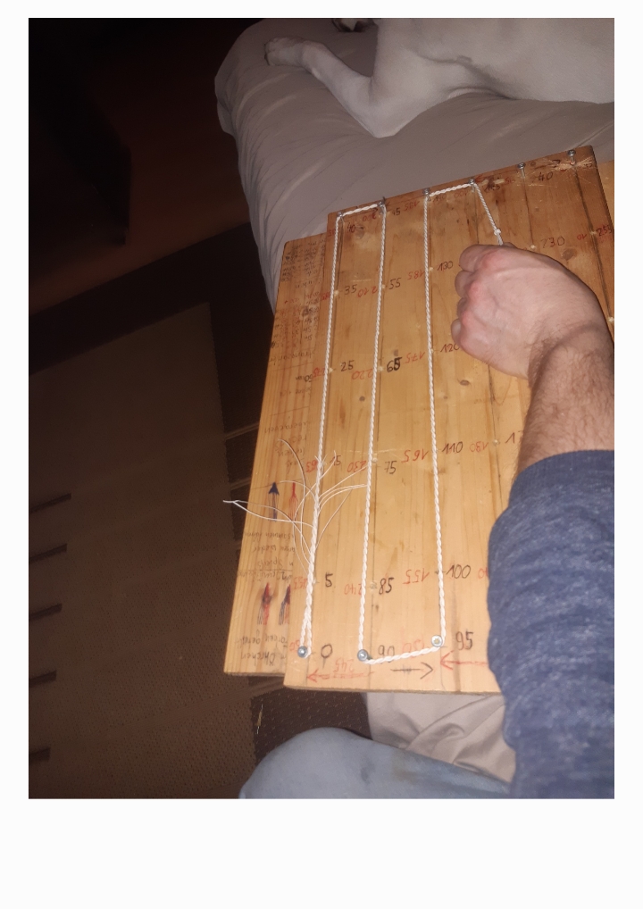

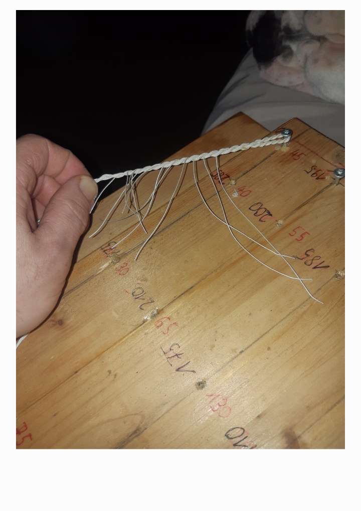

Ich wuerd mal eher fragen warum du die Sehne komplett durchspleisst ???

Ok sollte/muss ich nicht? Ich habe das aus dem Video von tutorial von Adamusminor auf YT.?

Falsch verstanden? Habe alle meine Sehnen so gemacht.😬

Dazu muesst ich mir Daniels Video nochmal anschauen (ist Jahre her), aber normal spleisst man nur die Enden. Macht die Sehne nicht so elastisch

Im Prinzip hast Du nichts falsch gemacht. Natursehnen muss man zB. immer Durchspleißen. Diese sind aus lauter kurzen versetzten Sehnen oder Pflanzenfaser zusammengesetzt. Beim modernen Sehnenmaterial ist es nicht notwendig, die einfachste Sehne ist mit einem gespleißten Öhrchen und am anderen Ende ein Bogenbauerknoten, dann bist Du in der Länge variabel. Hast Du 2 Öhrchen und verwendest sehr elastisches Sehnenmaterial (Dacron B 50), dann kann es Dir passieren, dass sich die Sehne zu sehr dehnt und Du die Sehne gar nicht mehr so weit eindrehen kannst, damit es wieder passt, passiert mir immer wieder und dann heißt es, eine Sehne bauen, lG Stephan

Vielen Dank für die beruhigende Antwort. :) Die weiße ist aus Leinen die andere aus Dracon B 55.
Aber wieviel macht das tatsächlich aus?
Und macht ihr nach dem Öhrchen und ich habe auch schon Videos/ Anleitung gesehen, wo die sehne nach der Verjüngung, nur noch ein paar Mal eingedreht wird. Macht ihr das auch so? Oder lasst ihr die Sehnen einfach dann frei baumeln. Und macht am Ende einen Knoten.
Gibt es hier einen tread wo das behandelt wird am besten mit Fotos?
Ich bleibe schon beim Sehnen machen immer wieder mit Hornhaut an den einzelnen Fasern hängen. Besser wachsen?
