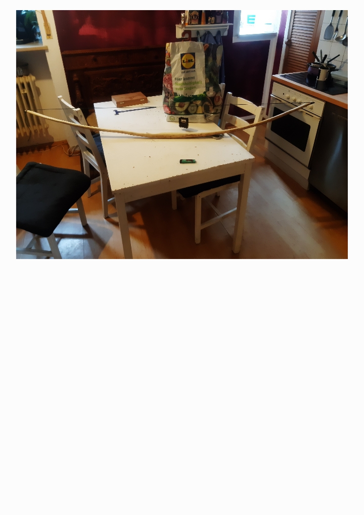

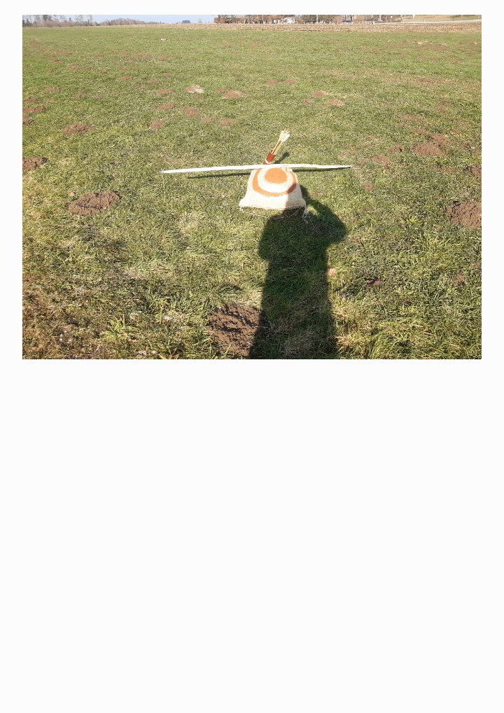

So bin dann mit dem großen Hartriegel mal einschießen gegangen. Hat mir gut gefallen
habe ca 50 Schuss gemacht. Ist leider 5# bis 10# schwächer als ich ihn gerne gehabt hätte.

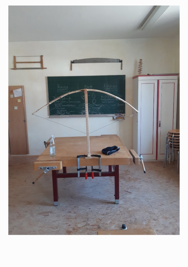

Den kleinen Hartriegel auch mal wieder aufgespannt. Habe mir 5cm Set im Griffbereich eingefangen. Dann die Enden noch etwas geschwächt. Sind jetzt 7,5cm Gesamtdeflex. Das mit dem Mitbiegendem Griff habe ich bisher zwei mal versucht.
Insgesamt hat er 152cm und die totholzstelle mitgezählt 25 Äste
Die zugwaage zeigt 71# bei 28". Werde gleich noch die wicklung mit epoxi 300 fixieren. Der tiller schaut seltsam aus.

Ach ja der untere wa ist links. Und er ist etwas länger da sich in diesem 20 der Äste befinden.

So Endspurt beim großen Hartriegel. Schleifen bis 400 das Horn bis 1000. Mittelwicklung und Zuggewicht messen. Ist eine 12 Strang Dracon B55 zu dünn???
Habe gestern schon damit geschossen.

Den kleinen Hartriegel ne Sehene verpasst. Diesesmal nur ein bisschen eingedreht.
Noch mal grob geschliffen und eingeschossen. Nach ca 100 Schuss 10 cm deflex. Nach ner Std. Noch 8,5cm. Soll ich den überhaupt präsentieren? Ich vermute das er in naher Zukunft entweder komplett dem Set erliegt oder das es doch mal Peng macht.

Habe jetzt noch finish aus Leinöl und Fichtenharz aufgetragen und morgen wird die Präsentation gemacht. Fotos mit dem Handy meiner Frau ich hoffe die sind dann besser. Ich muss mir da wirklich was überlegen.

Heute morgen eine neue 14 Strang Sehne für den großen Hartriegel gemacht.Fotografiert und nochmal 100 Schuss gemacht.
