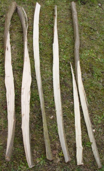

Ich habe in der letzten 2 Wochen 5 Hasel geerntet. Das war das Resultat. Seit dem Meine ich: Eine gute Hasel ist eine gespaltene Hasel. Sonst bin ich nie sicher, ob sie Drehwuchs hat.
Zuletzt geändert von Silberwolke am 24.03.2009, 15:12, insgesamt 1-mal geändert.
