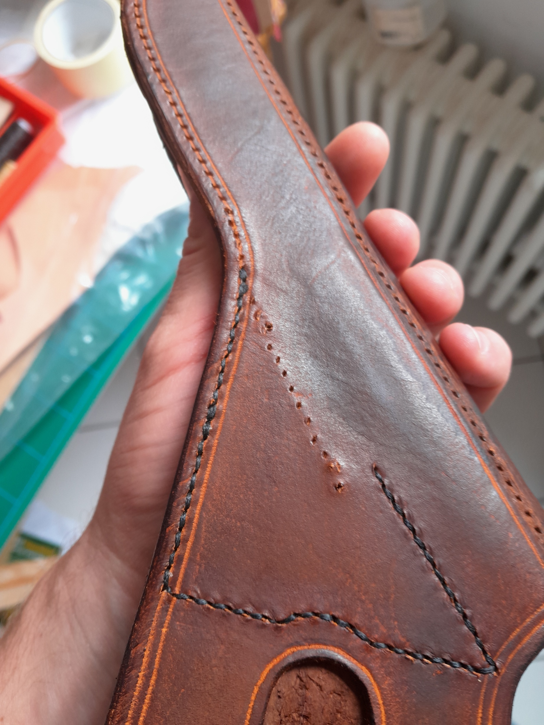

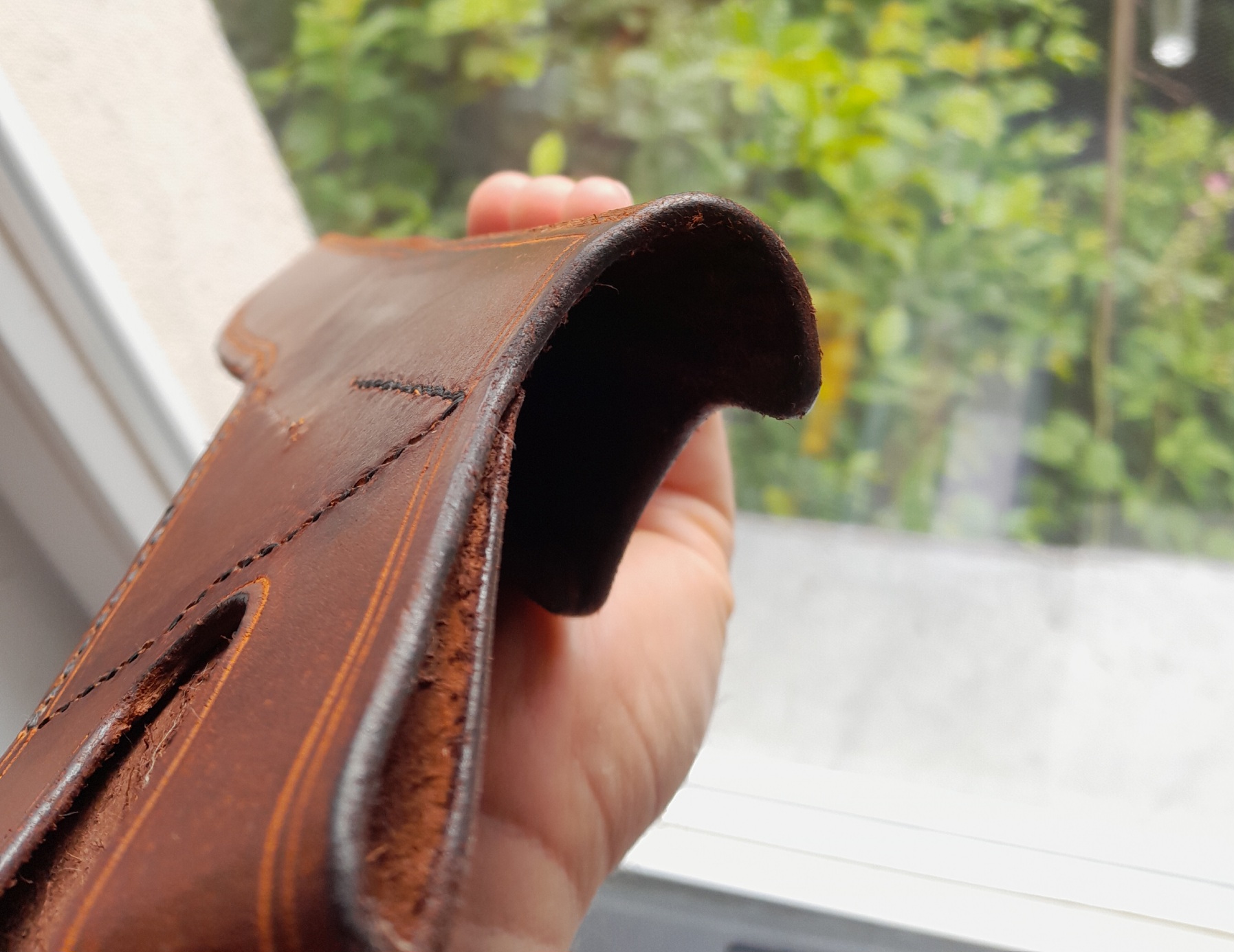

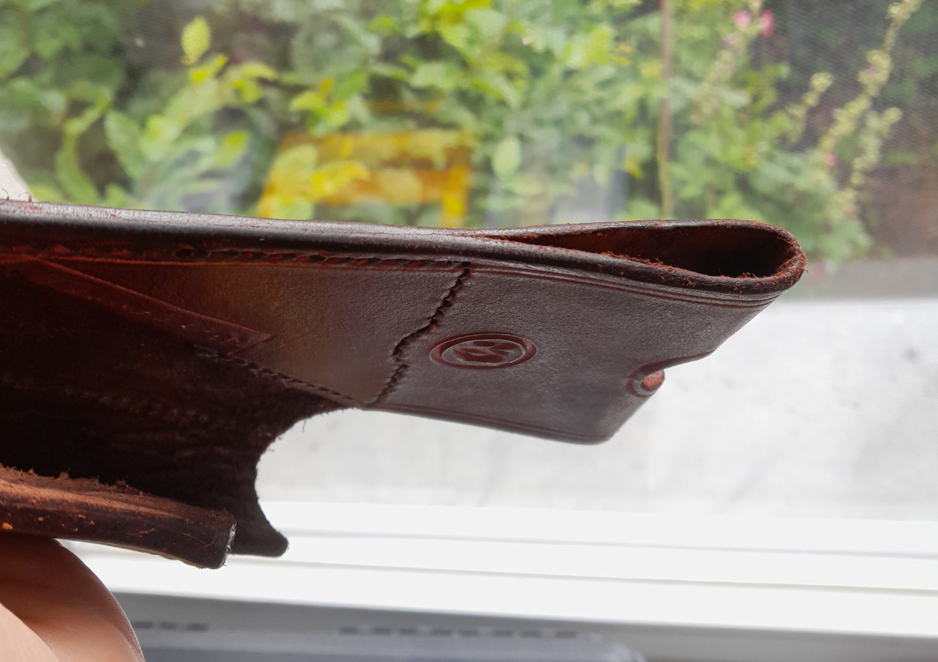

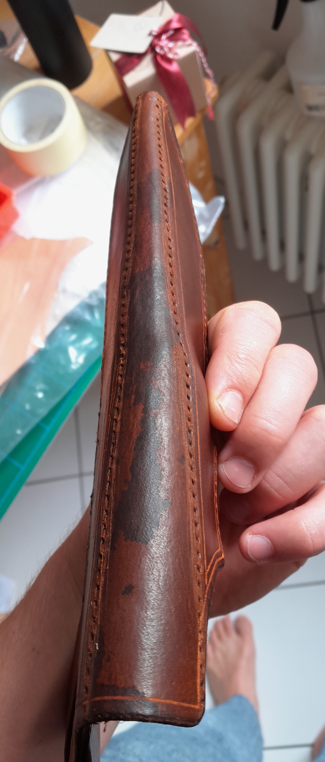

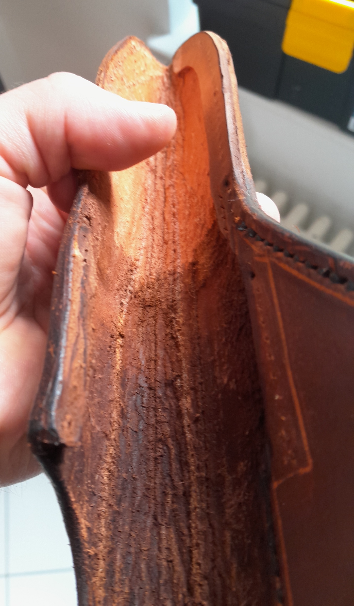

So, Köcherröhre wird erstmal beseite gelegt und die Messerscheide vorbereitet.
Die hat ja schon das Procedere punzieren (nur die Makersmark), Rillen ziehen, färben durch.
Jetzt wird die Gürtelschlaufe umgeschlagen und der dranhängende Keder und die aufeinanderliegenden Lederpartien verklebt. Danach Löcher für die Naht stechen und mit Sattlernaht vernähen.
Die Scheide bleibt noch offen, die muss ja noch mit der Köcherröhre vernäht werden.
Zum zuklappen der Scheide werden längs an der Innenseite drei Rillen eingeschnitten, um die scharfen Radien zu entlasten und damit die Haarseite des Leders nicht zu belastet ist. Vorm biegen wird das Leder nass gemacht. Durch die Innenrillen dringt das Wasser durch das Leder, was richtig sch... aussieht und mir etwas Sorgen gemacht hat, das verschwindet aber wieder, wenn das Wasser austrocknet.
Die Löcher fürs Vernähen mit der Röhre wurden auch schon gestochen und innen mit dem Rillenzieher nachgezogen, um die Naht zu versenken, damit man sie nicht mit dem Messer erwischt beim reinstecken. Die Nähte sind alle noch ungefinisht auf den Bildern.
