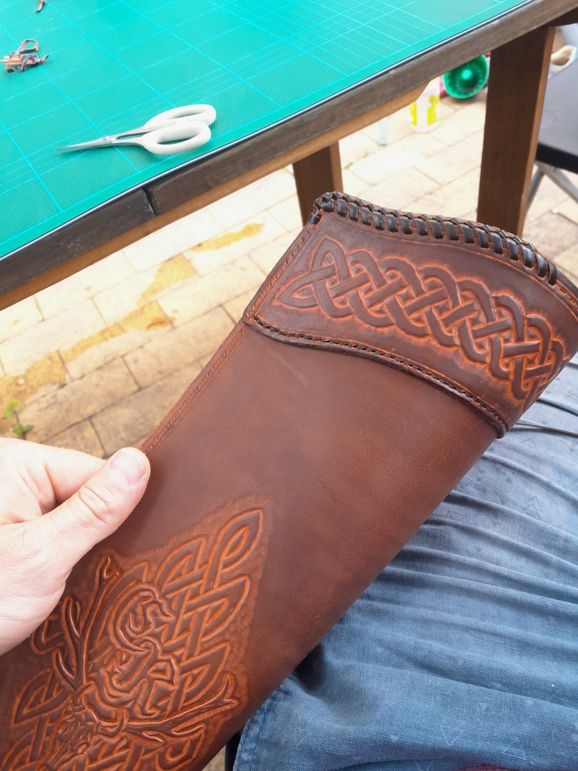

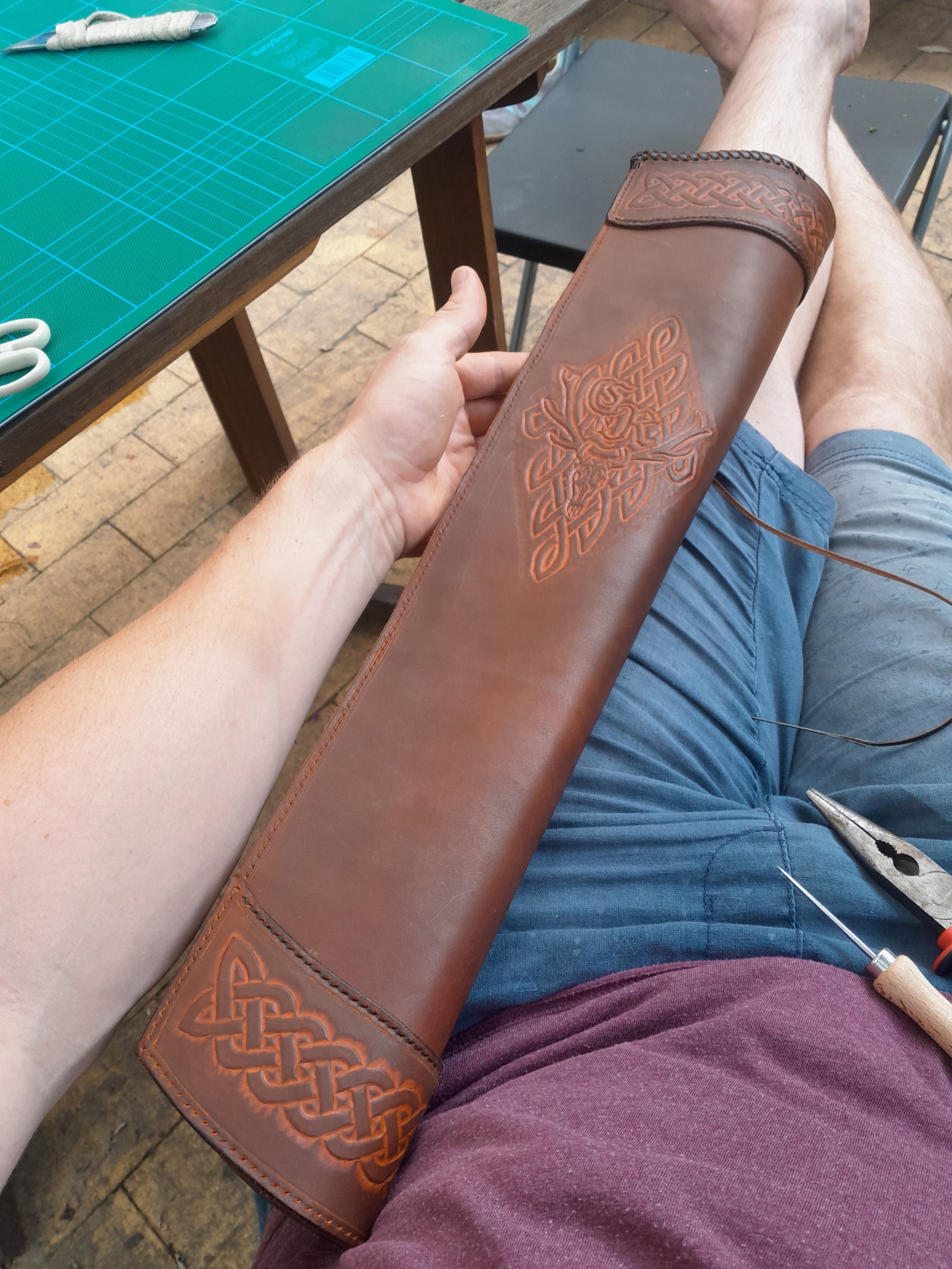

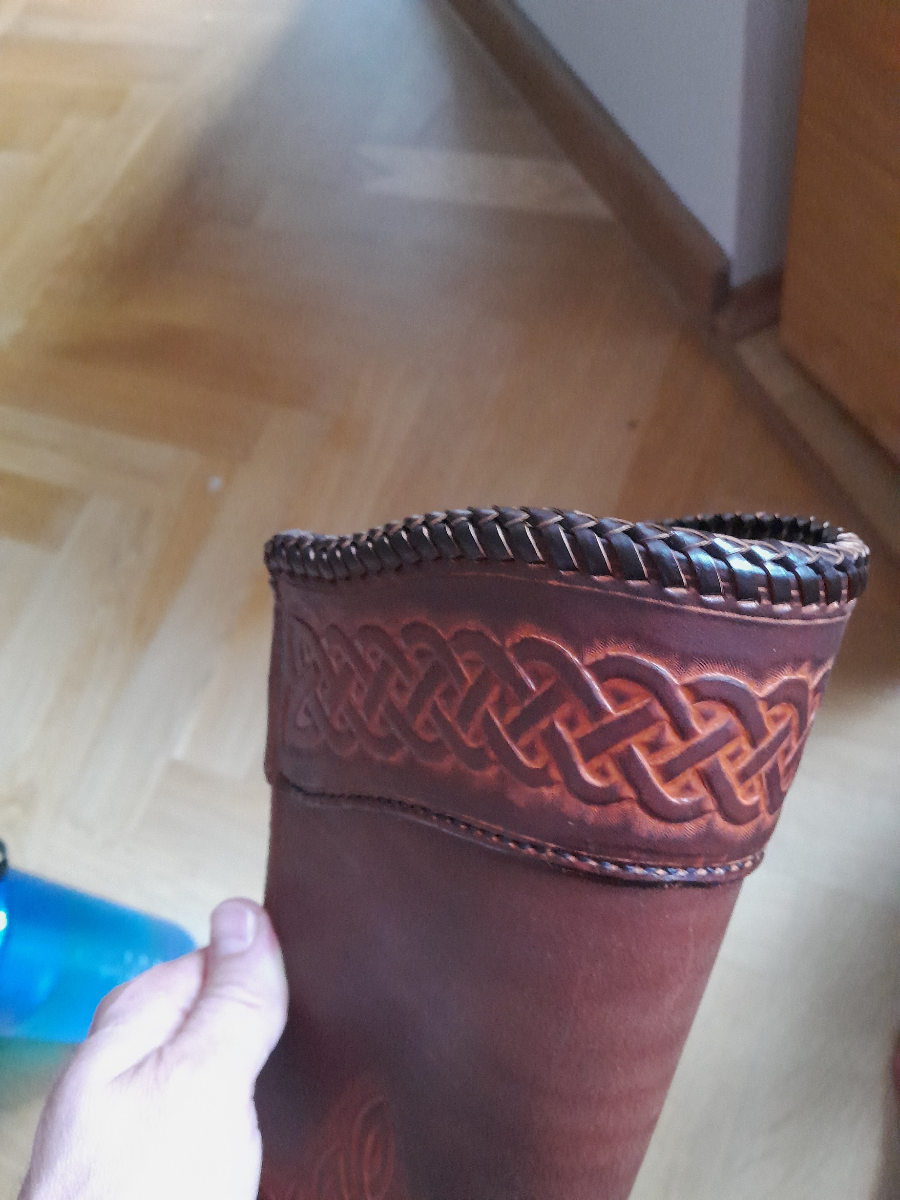

So, jetzt kommt leider wieder ein größerer Sprung.
Die Einzelteile wurden gefärbt mit Leather Dye (Alkohol-Öl-Beize, auch super für Holz und Bambus geeignet btw.). Für einen coolen Effekt wurde erst satt mit Saddle Tan gefärbt. Das ist dieses Rotorange, das man... naja halt von Sätteln kennt.
Danach vorsichtig mit Dark Brown gewischt/getupft, damit die punzierten Muster nix abkriegen. Das ergibt dann fast schon einen Leuchteffekt. Das hab ich mir bei Veritas abgeguckt:
viewtopic.php?t=23673
An den Rändern der Einzelteile wurde das Dark Brown etwas dicker aufgetragen um diesen speckig wirkenden Farbverlauf zur Mitte her zu erzielen (bei ner Gitarre würde man Sunburst sagen). Sieht man bei Dark Brown auf den Bildern nicht so gut.
Dann wurden die Belegbänder mit der Röhre mittels Sattlerstich vernäht.

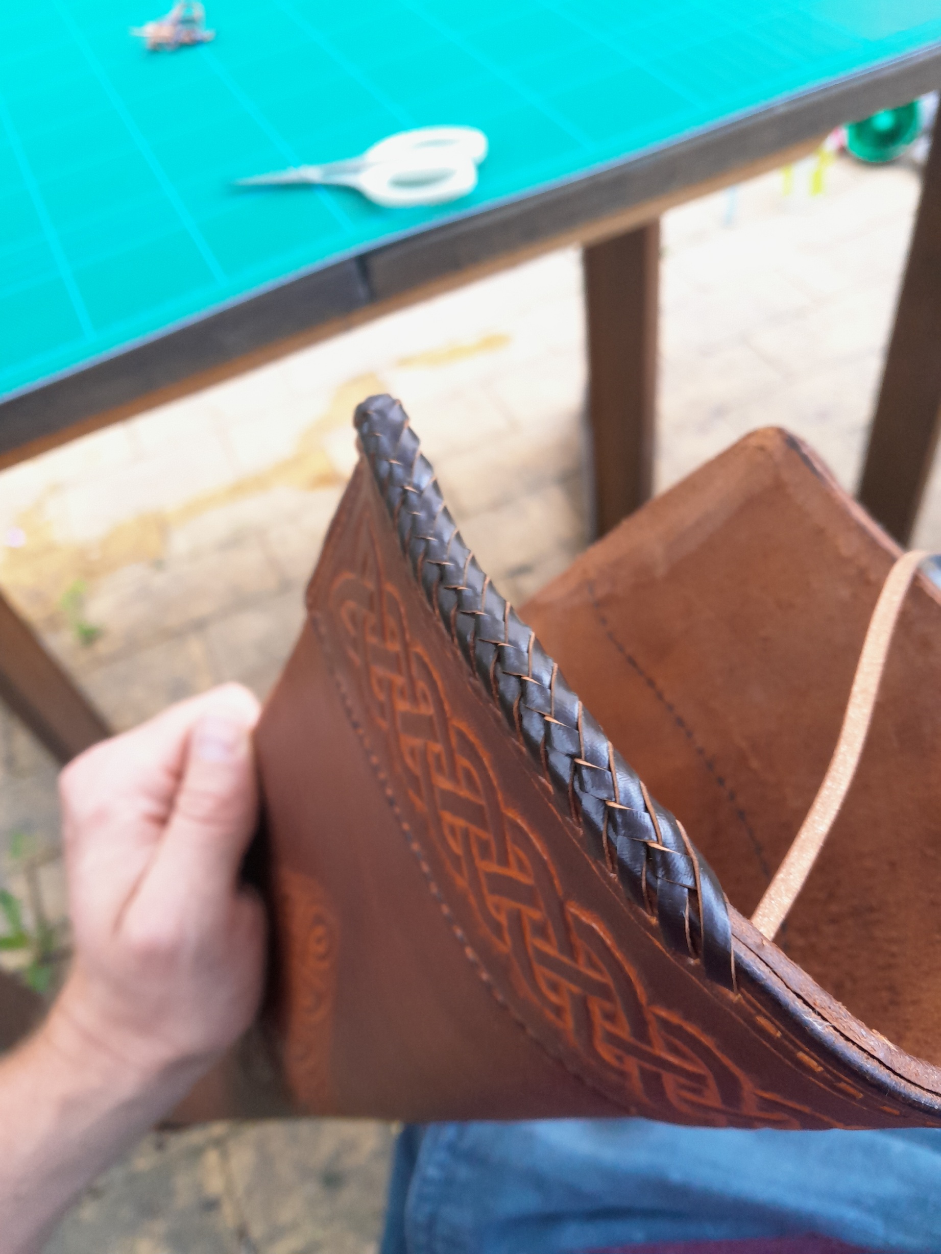

Die Oberkante des Köchers habe ich mit Kängururiemen umflochten (Double-Loop-Lacing). War mein erstes Mal, hat etwa 10 Anläufe zu Beginn und 6 Versuche für nen sauberen Abschluss gebraucht
Aber auch hier: macht einfach was her. Der Riemen wurde dabei nicht dürch runde Löcher gezogen wie bei Veritas im obigen Link. Das wäre zwar leichter, aber ich mag das nicht, dass die Löcher nicht komplett gefüllt sind. Deshalb wurden mittels Lacing Chisel Schlitze in der Breite des Flechtbands gestanzt und mit Flechtnadel gefädelt. Hätte nicht gedacht, dass der Lederriemen das ohne zu reißen mitmacht. Die Schlitze wurden zum leichteren Flechten mit einer Rundahle geweitet.

Die Flechtung am oberen Rand find ich Klasse. Gute Arbeit!

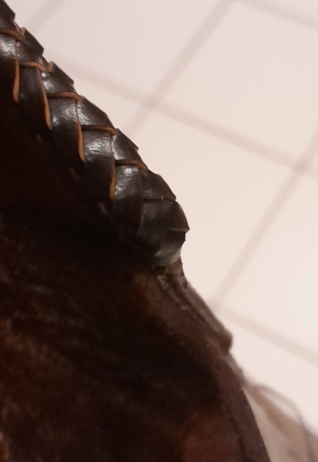

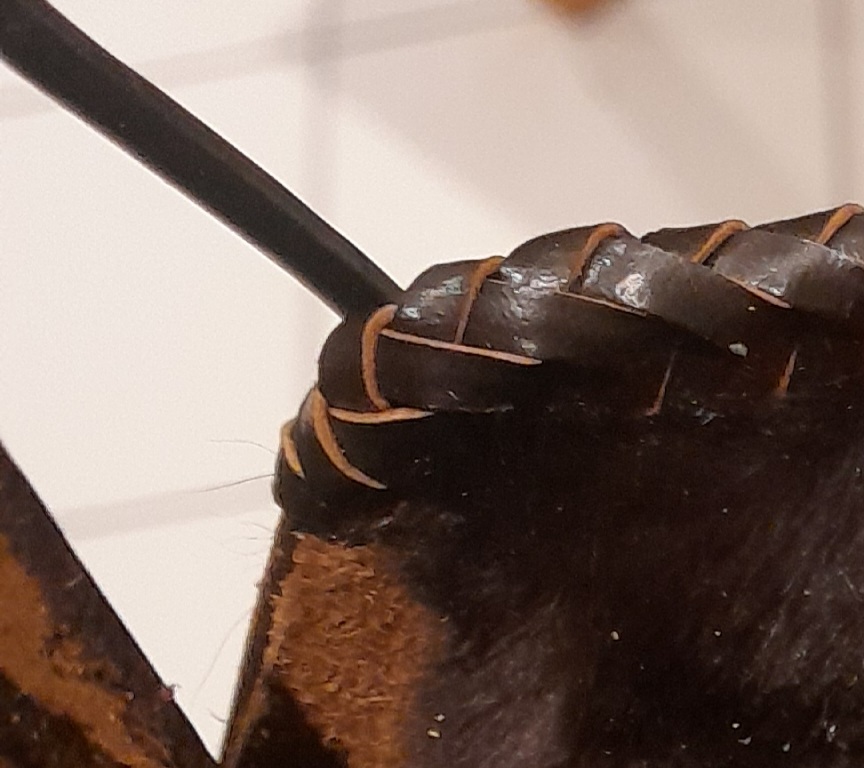

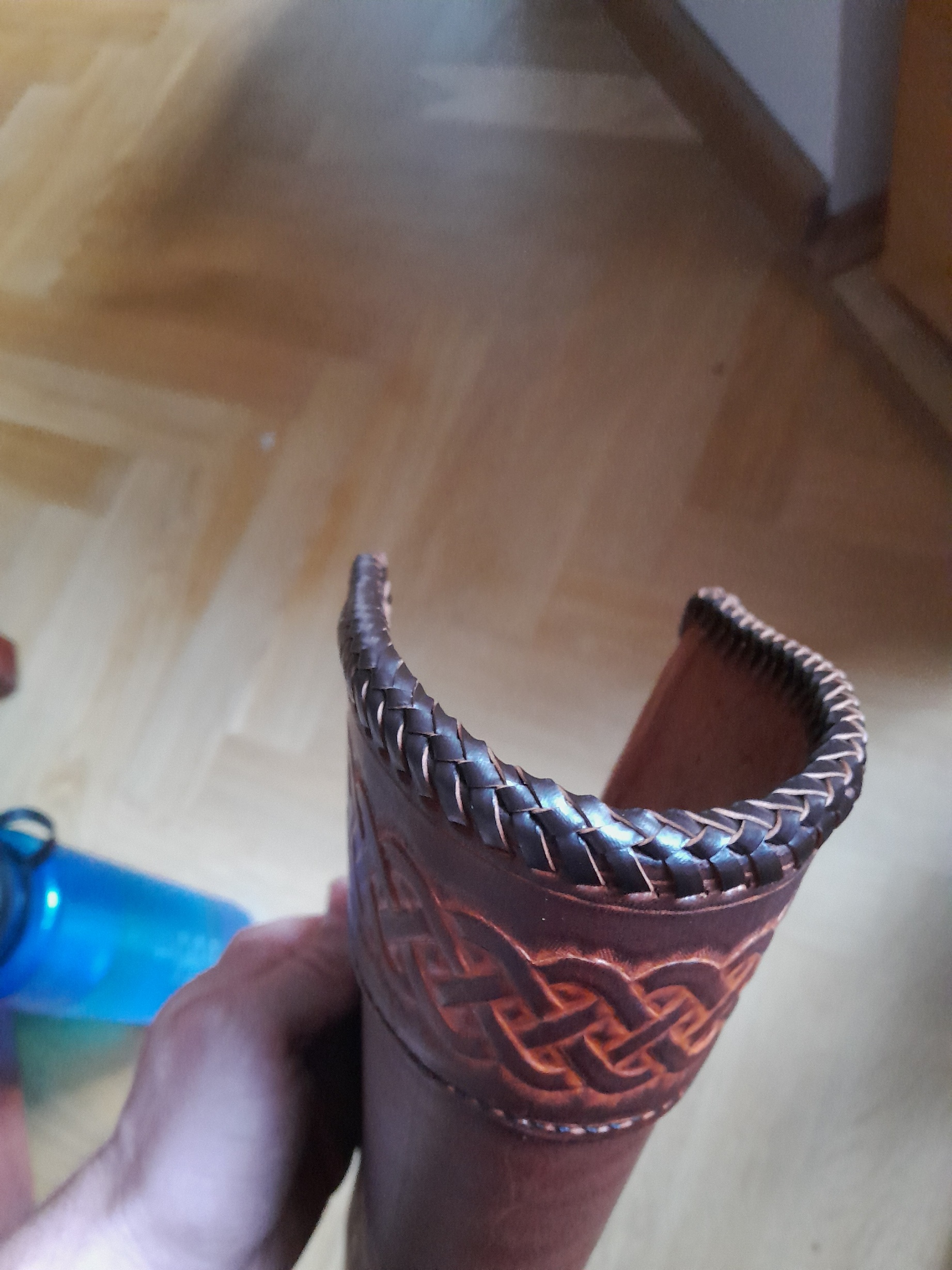

Sehr schön! Da steckt viel Arbeit drin! Wie macht den Abschluss bei der Lederflechung?
- Beiträge: 1103
- Hat gedankt: 113 Mal
- Hat Dank erhalten: 166 Mal
Re: Seitenköcher
Der Riemen wird unter der Flechtung durchgezogen. Knifflig war, dass ich die Flechtung die Ecke der Köcherröhre bedecken lassen wollte (die Scheide fürs Messer setzt etwas tiefer an) und das nicht schief werden und nicht wurschtlich aussehen sollte. Ich guck mal nach einem Detailbild.
Edit: gefunden
Edit: gefunden
