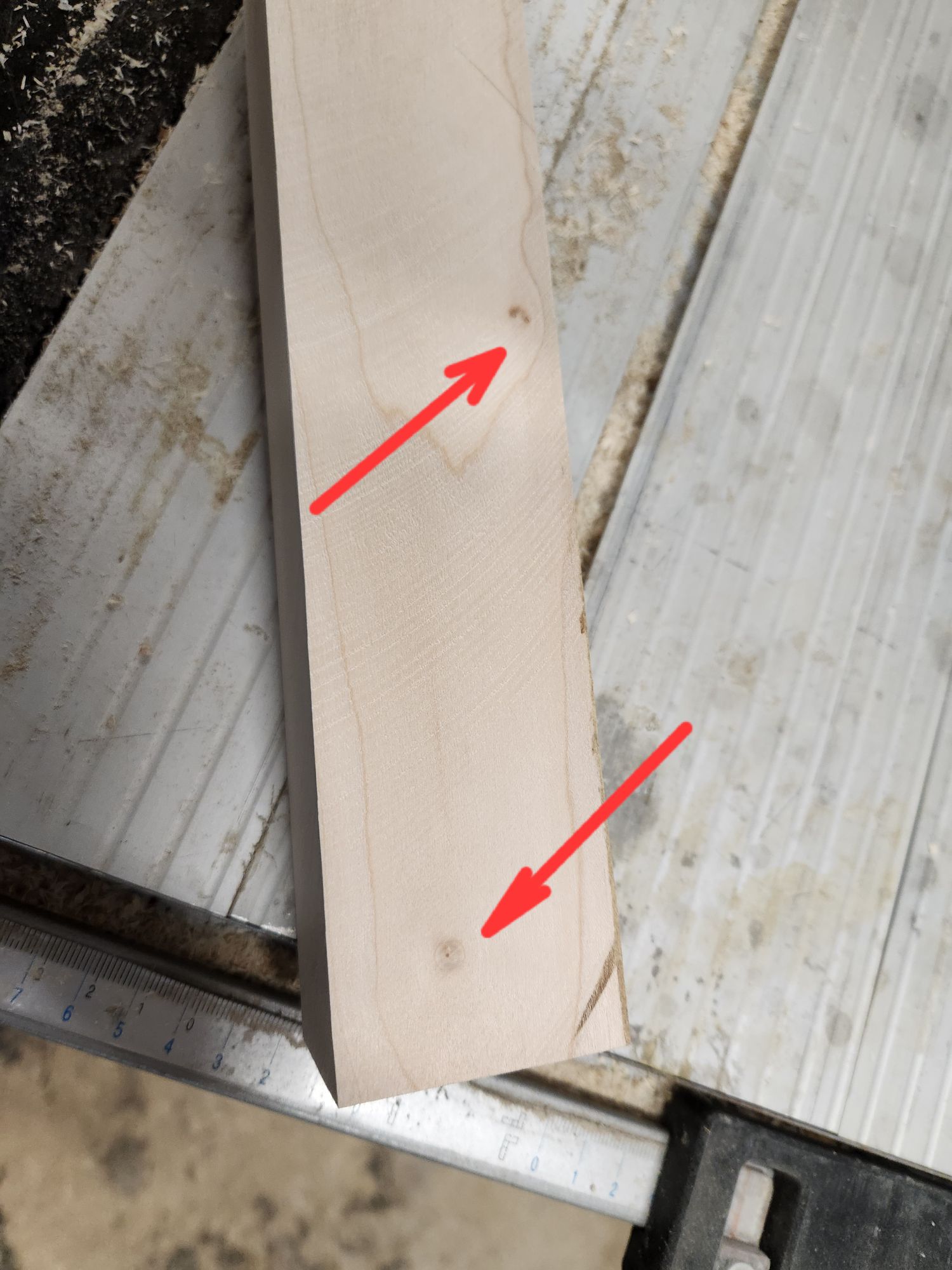

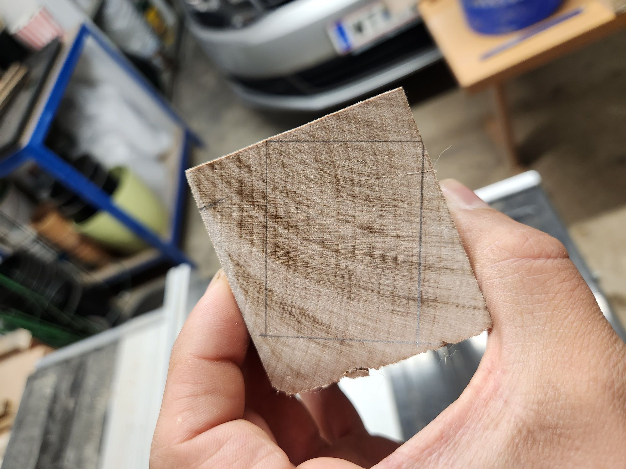

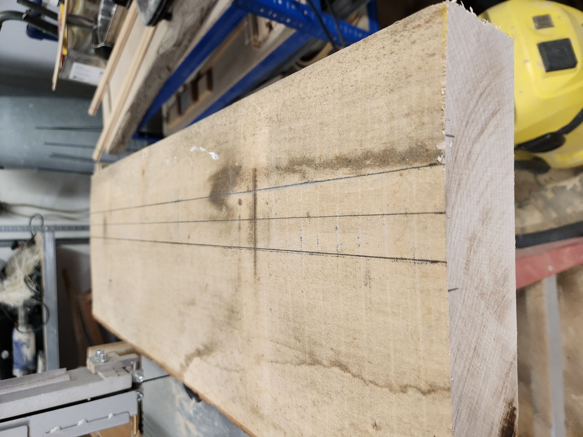

Also mal am astfreien Spitzahorn von Hieronymus angezeichnet, wie ich die Jahresringe schön liegend aus dem Stück Holz bekomm und mit der Kreissäge ausgeschnitten.

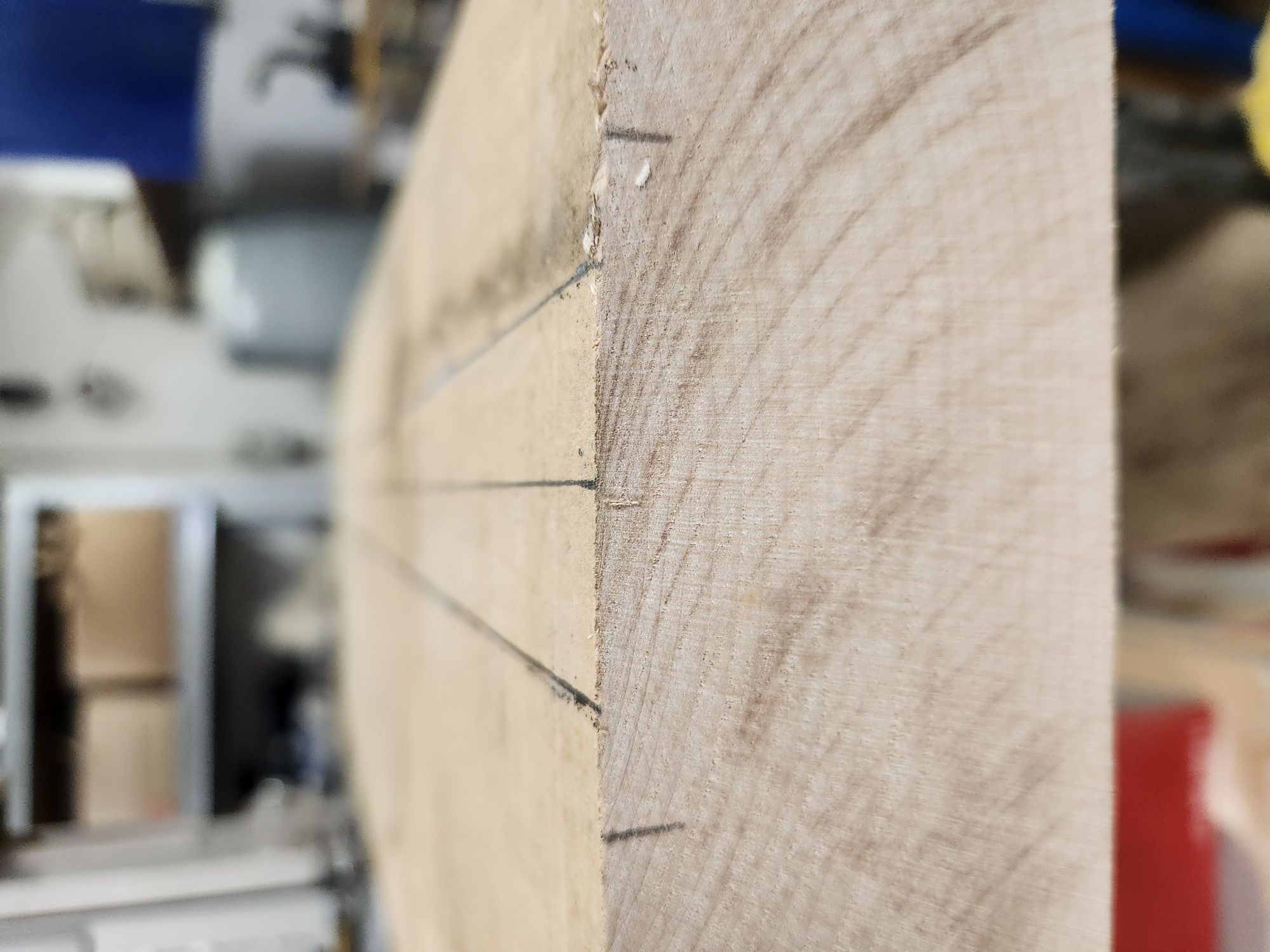

Dann seitlich einen Jahresring angezeichnet, dem ich mit der Bandsäge gefolgt bin.
Aber nanu, was ist denn das? Das kann doch nicht sein! Da sitzt ja ein Ast mitten drin 😂
Sehr ungünstig platziert, sodass er entweder in der Tipbiegung oder in der Hauptbiegezone 10cm vorm Kasanauge liegen würde. Ich hab den Ast weggeschnitten und hab noch eine Länge von gut 40cm. Da könnte ich so einen Deflex-Reflex-Mollegabet-Verschnitt bauen. Jetzt ist aber erstmal ein Osmane geplant.

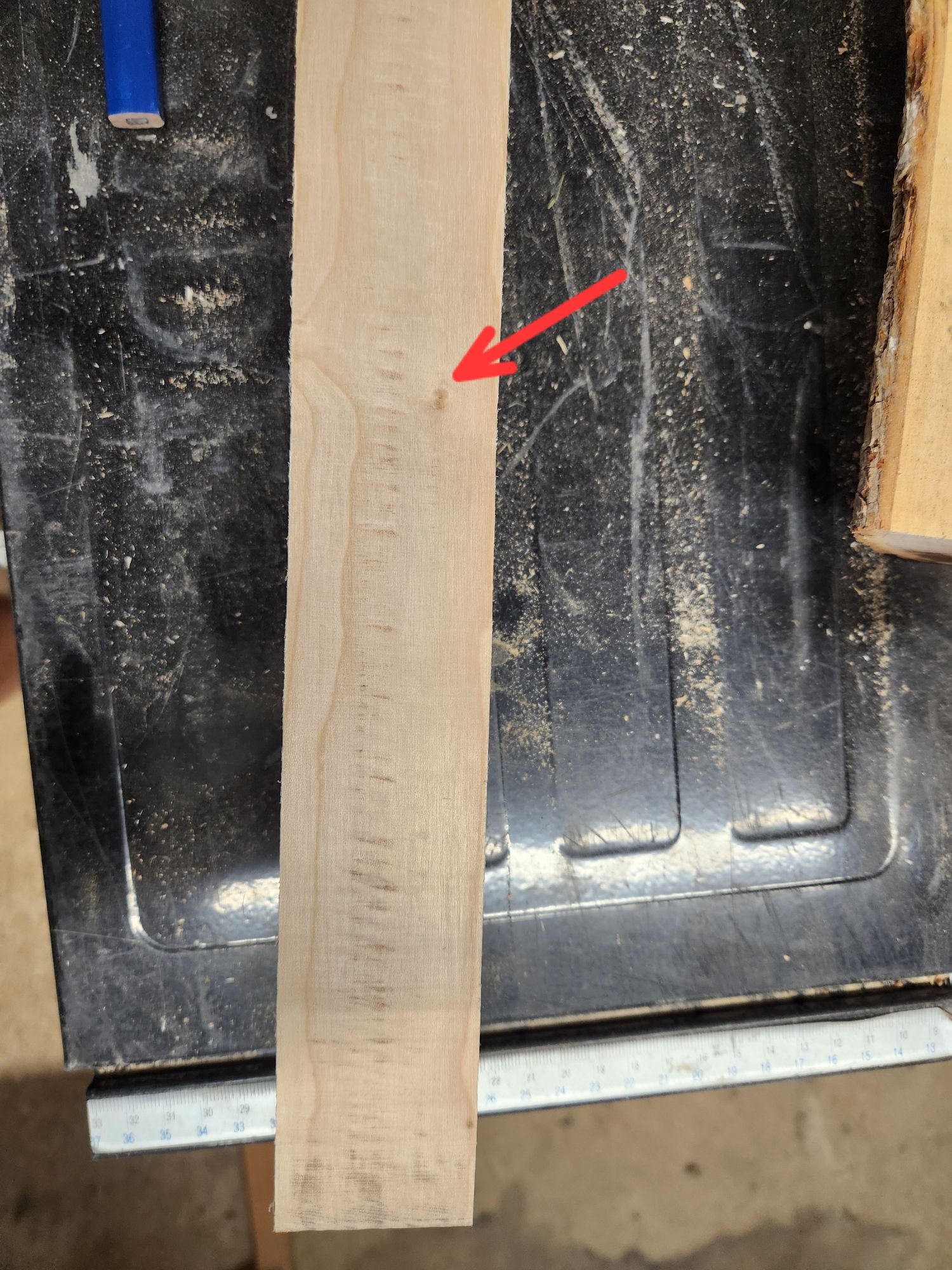

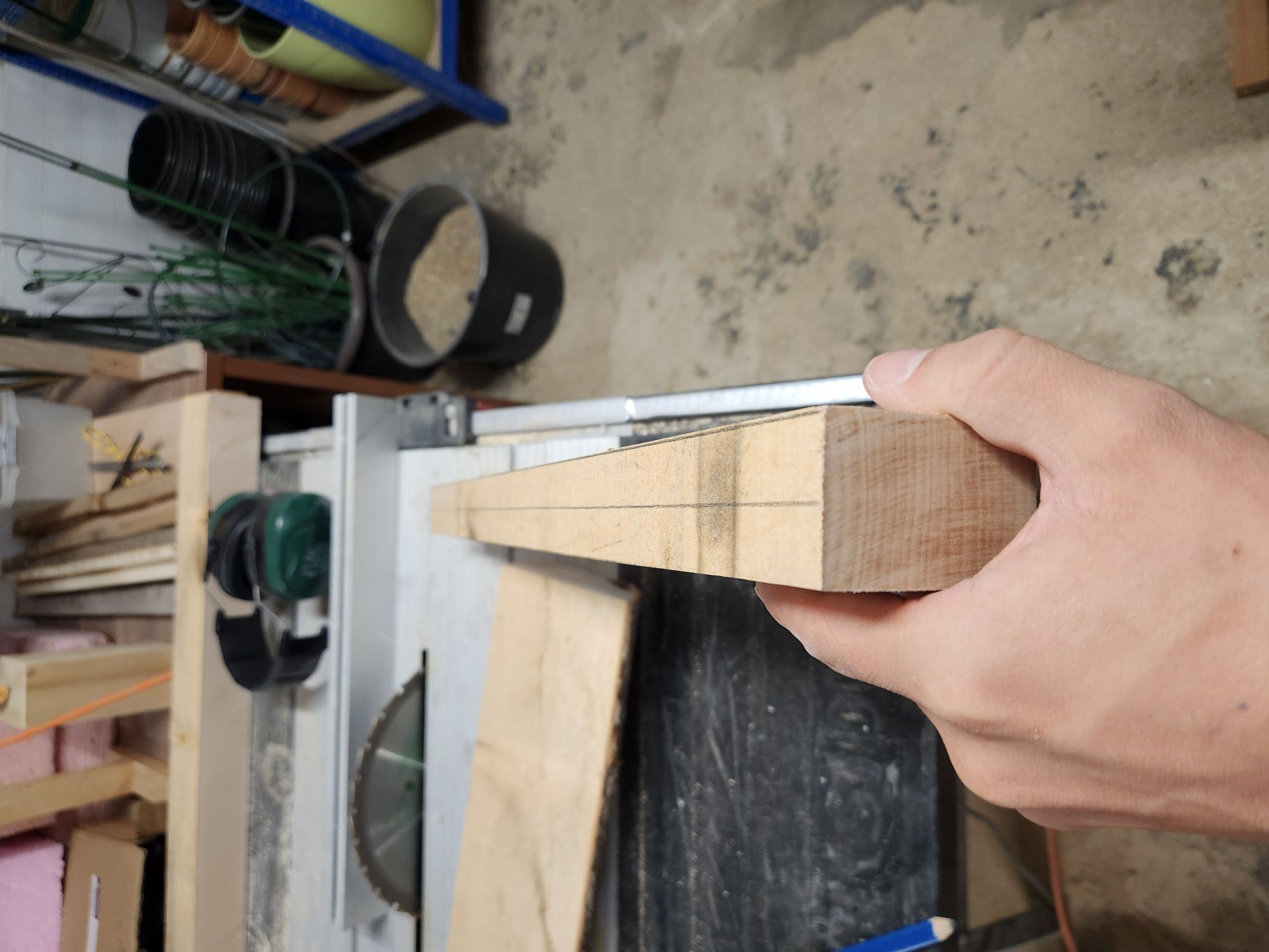

Als Ersatz schnappte ich mir das Stück, das daneben abgefallen war und zeichnete an der Stirnseite an, wie ich ihn schneiden muss, um wieder schön liegende Jahresringe zu bekommen. Dann das Blatt der Kreissäge entsprechend schräg gestellt und losgelegt.
Aber nanu, was ist denn das? Das kann doch nicht sein! Diesmal gleich 2 Äste im astfreien Holz! 😂

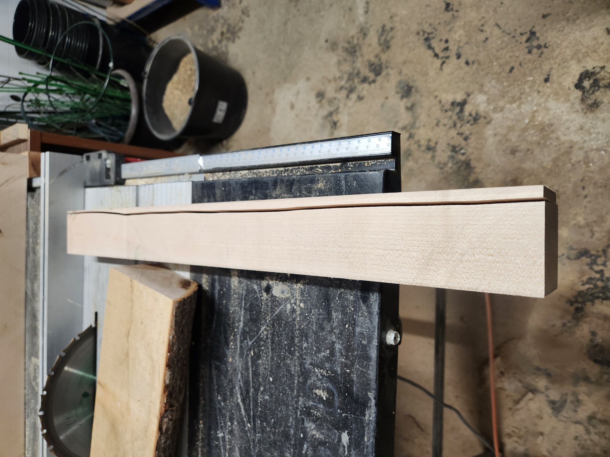

Der eine fällt aber beim kürzen weg und der andere ist weit genug an der Seite um beim ausarbeiten vom Tip zu entfallen. Er muss nur das biegen überstehen. Also wieder an der Seite angezeichnet und ausgeschnitten.

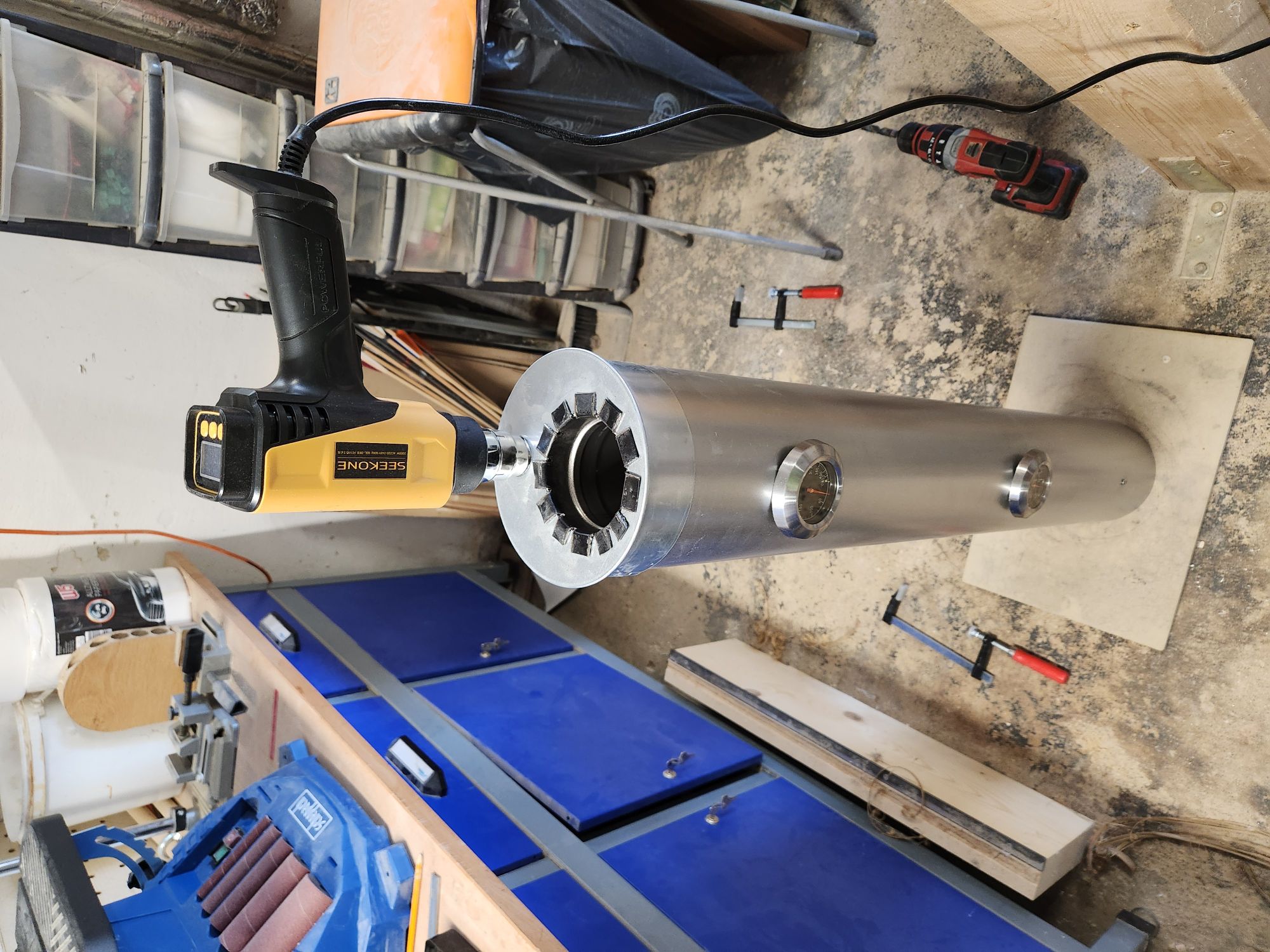

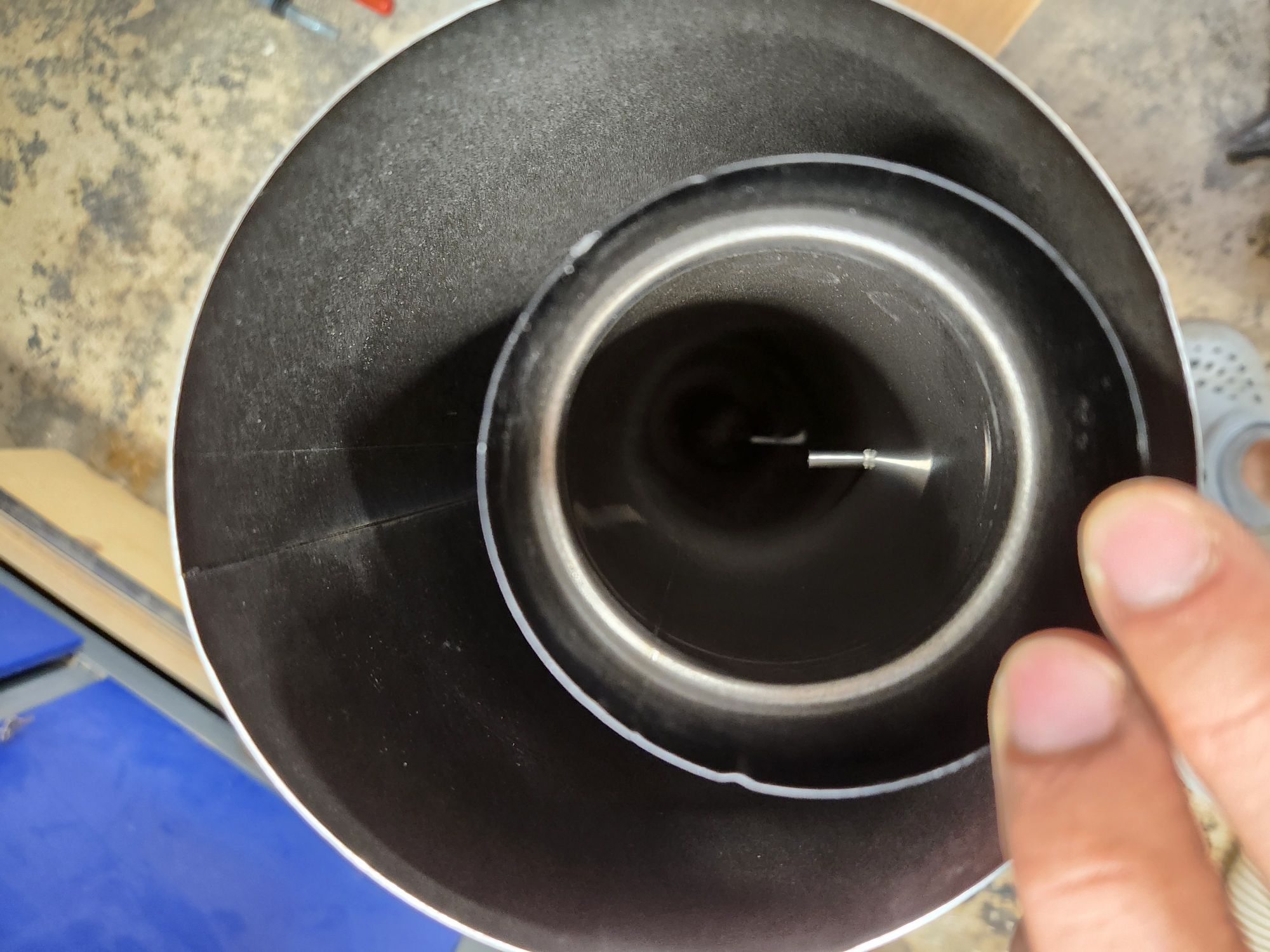

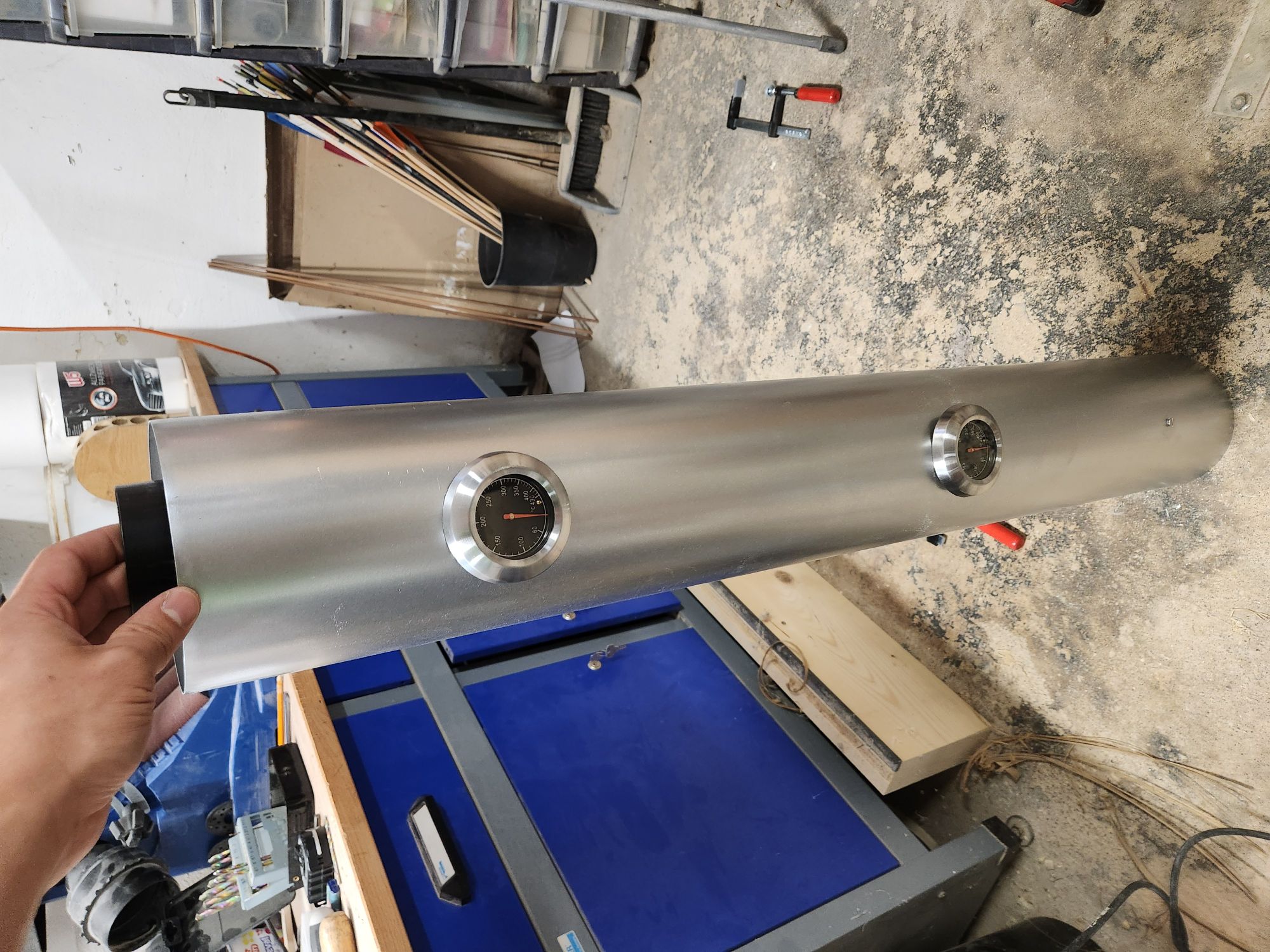

Da ich zur Zeit einfach nicht dazu komme was zu machen, zeig ich mal her, was ich vor ein paar Monaten schönes gebaut habe. Abgekuckt von einem Video übers Fliegenruten bauen, ein Ofen zum Tempern von Bambus. Im Prinzip ganz einfach, aber nicht ganz günstig. 2 Ofenrohre verschiedener größe in einander gestellt, mit Schrauben und Distanzstück zu einander ausgerichtet und mit dem Deckel fixiert. Dann noch 2 Temperaturfühler ins innere Rohr stehend befestigt und im Deckel eine Öffnung für die HLP gemacht. Das innere Rohr ist nur wenige Zentimeter kürzer als das äußere (gerade mal um den oben umgeschlagenen Wulst) und somit herrscht im inneren Rohr nur wenig Luftstrom und auch eher indirekte Wärme durch die Rohrwand. Die Temperatur pendelt sich innen bei weniger als der halben Temperatur als auf der HLP eingestellt ein. Beispielsweise ergeben 350°C an der HLP, 150° innen und bei der oberen und unteren Messuhr nahezu die gleiche Temperatur.
Mal schaun wie lang die HLP das aushällt...

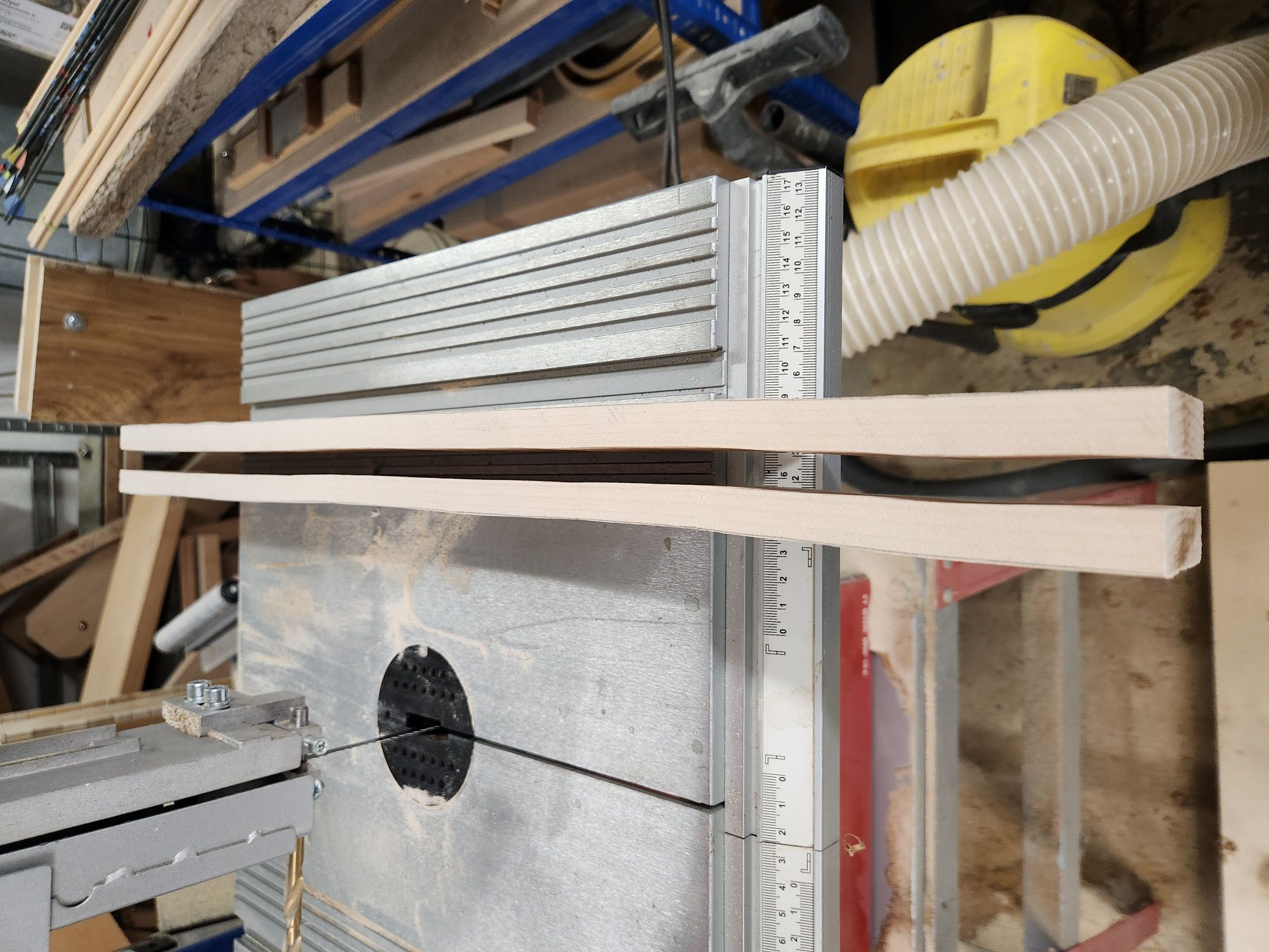

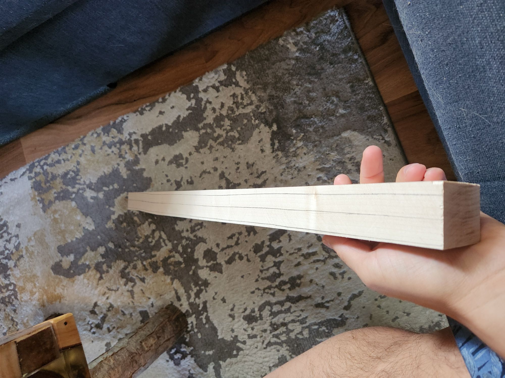

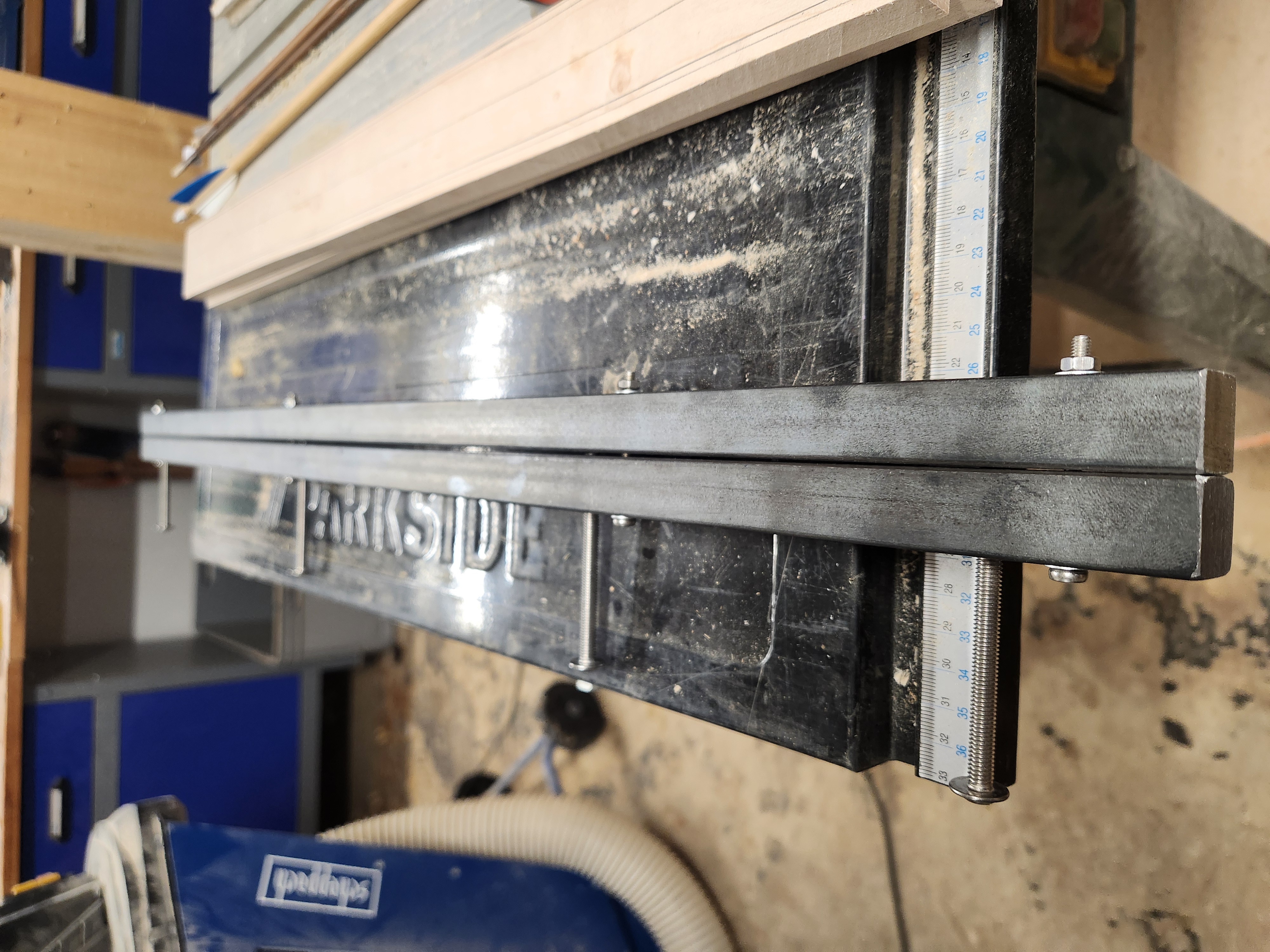

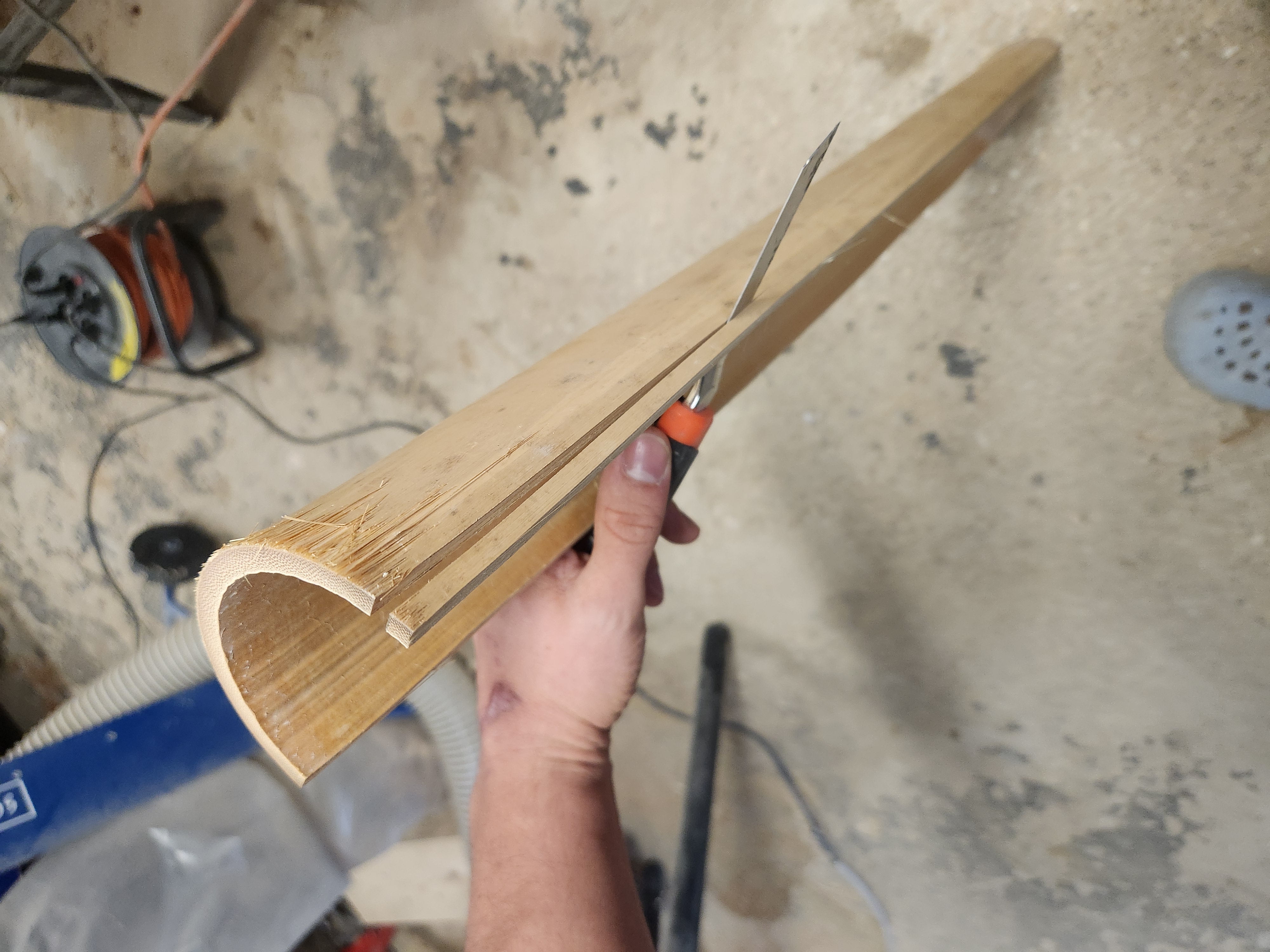

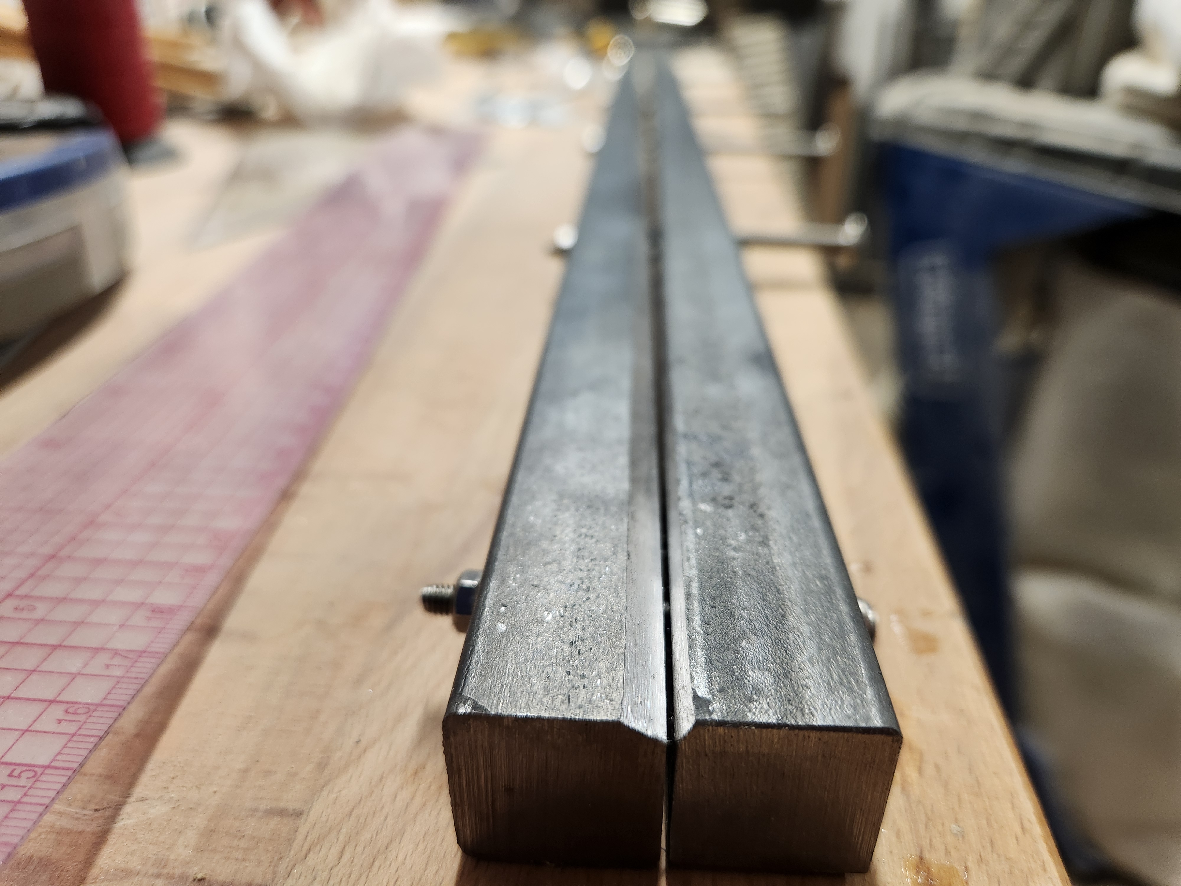

Wie im Material-Thread schon kurz angekündigt hab ich mir den Lo-O-Bambus bestellt, und werde versuchen die 6-teilige Bauweise von Flightpfeilen (Split-Cane) umzusetzen. Das Spalten in Streifen hab ich mit einem Teppichmesser und Gummihammer versucht. Hat gut geklappt.
Fürs in Form bringen hab ich mir 2 Hobelladen gebaut, bei denen man jederzeit den Taper anpassen kann.

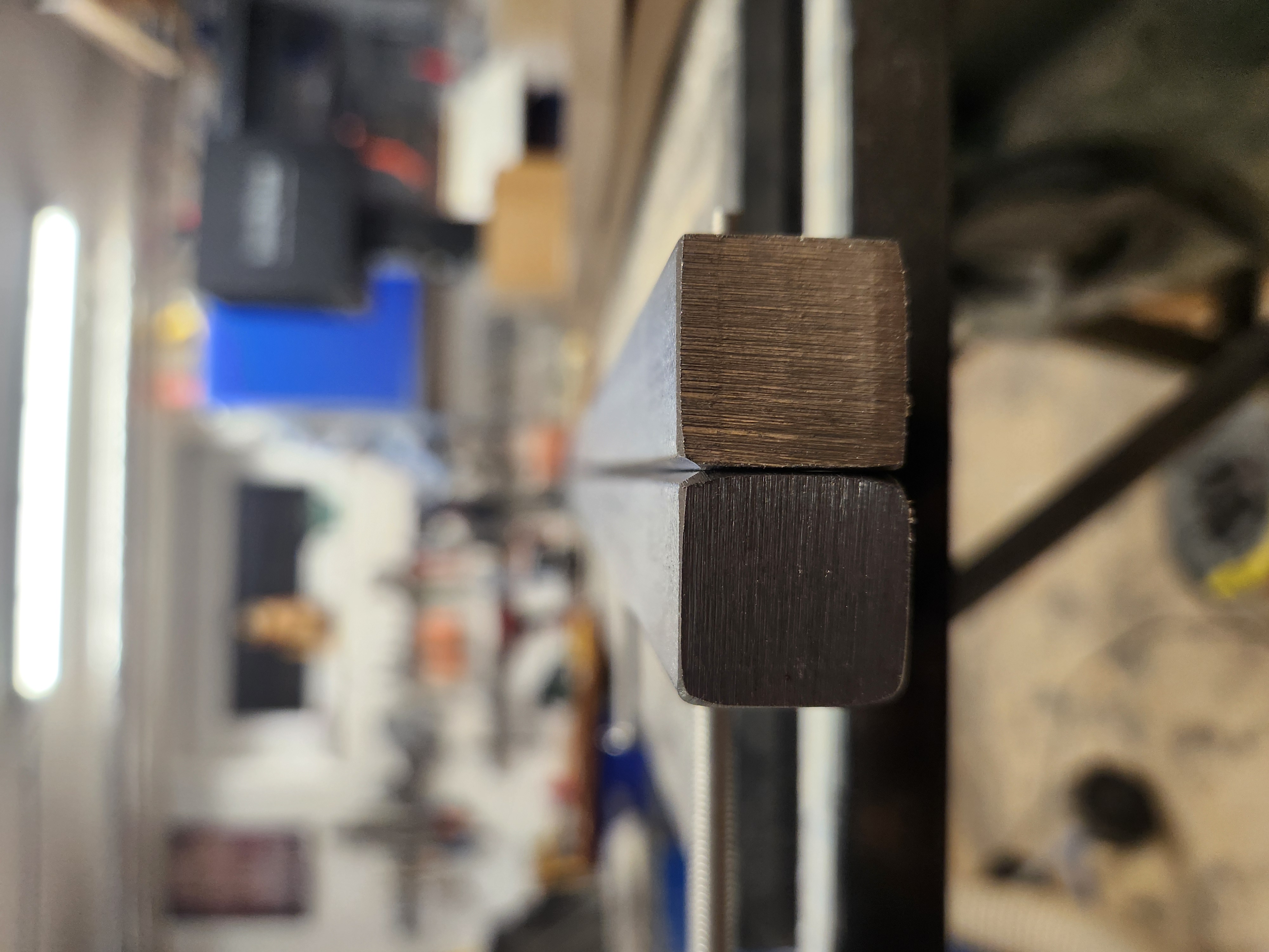

Am Ende soll ja ein Dreieck mit jeweils 60° entstehen.
Hier sieht man, das oben der Winkel schon ganz gut passt:
Und hier ist dargestellt wie der Streifen aussehen sollte, wenn er aus der zweiten Hobellade kommt:
Die zweite Lade ist aber noch nicht fertig.

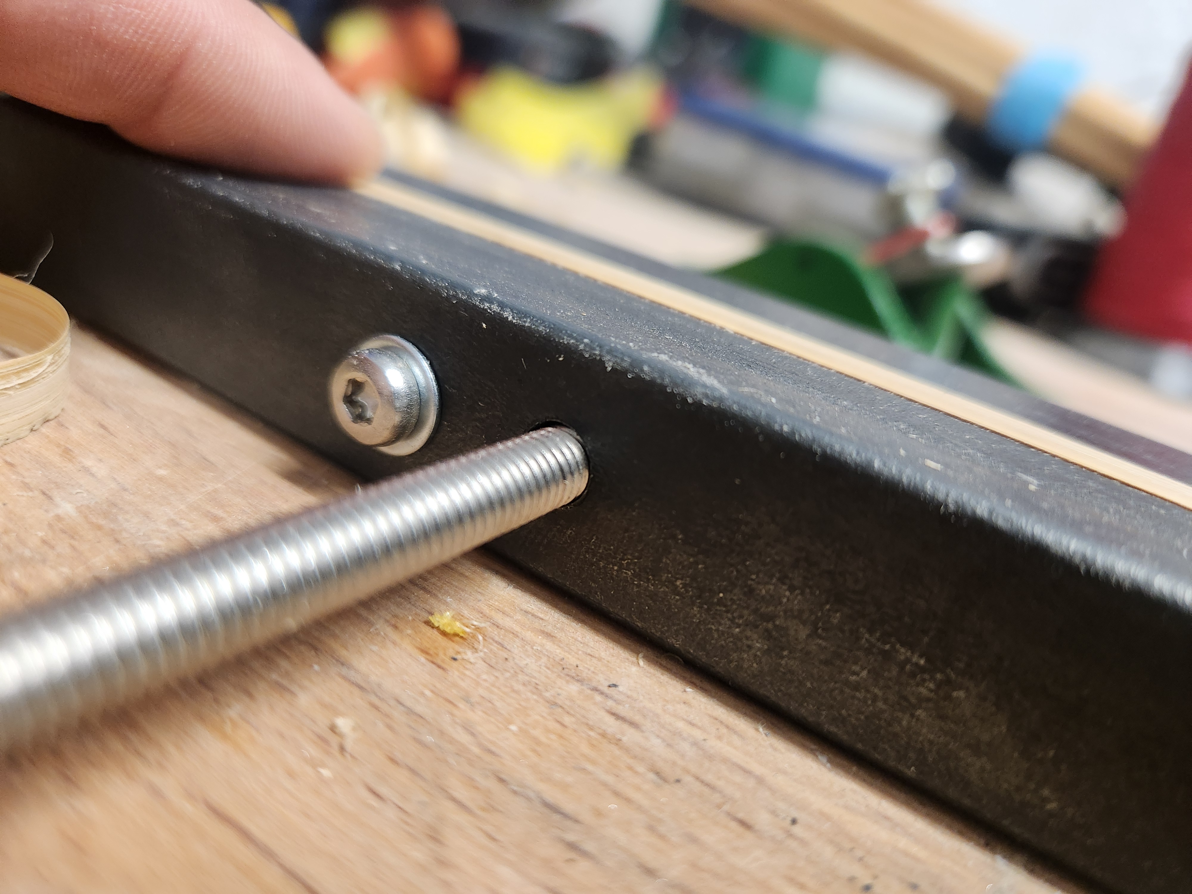

Diese Woche hab ich endlich mal mehr Zeit.
Die zweite Lade ist fertig. Nur sind mir die Schrauben ausgegangen.
Hier müsste die eingestellte Breite x 2 dann ungefähr dem Durchmesser des Pfeils entsprechen.

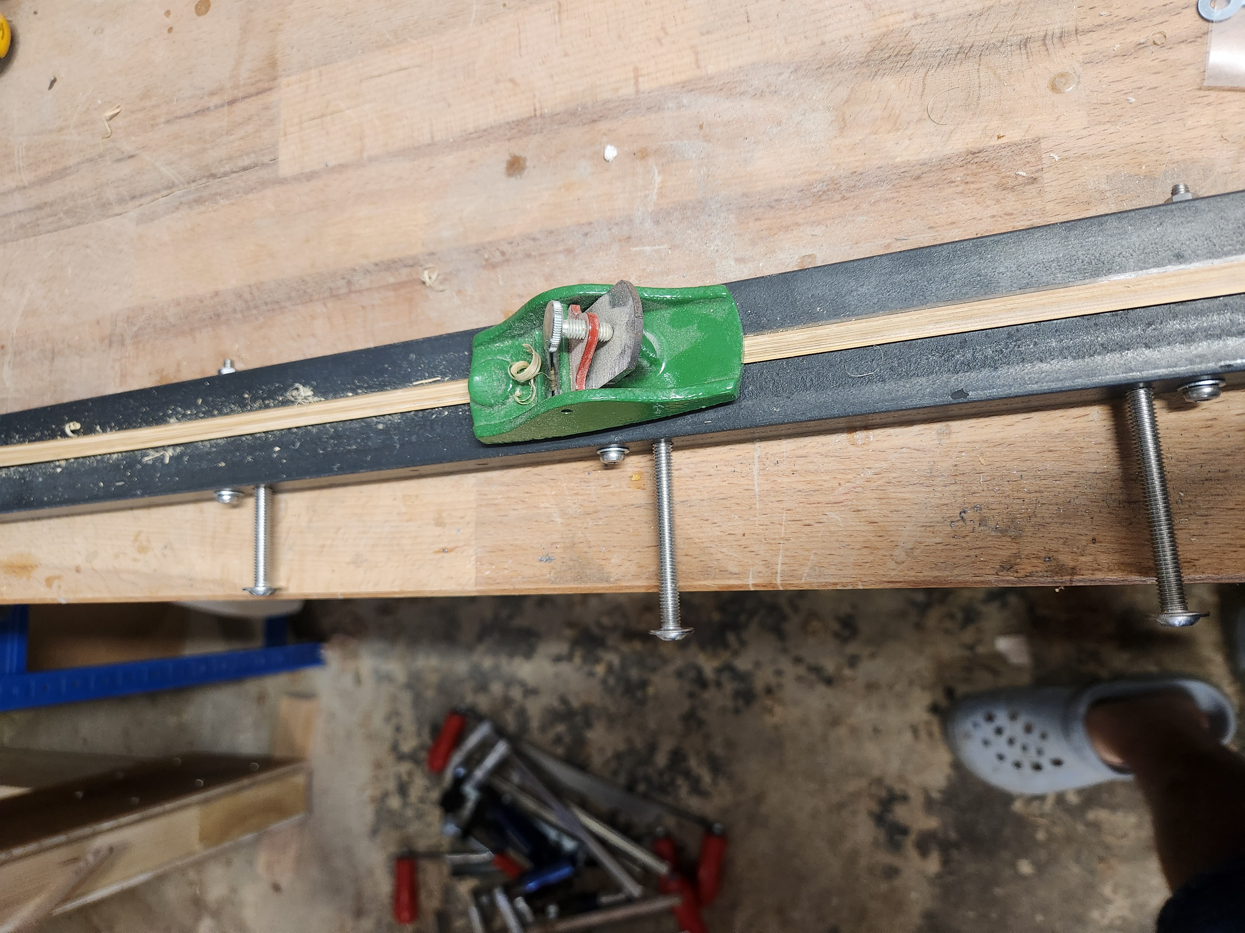

Bei solchen Hobelladen aus Metall mach ich mir immer um die Hobelmesser Sorgen. Schützt du die Klinge nur durch gefühlvolles Hobeln?

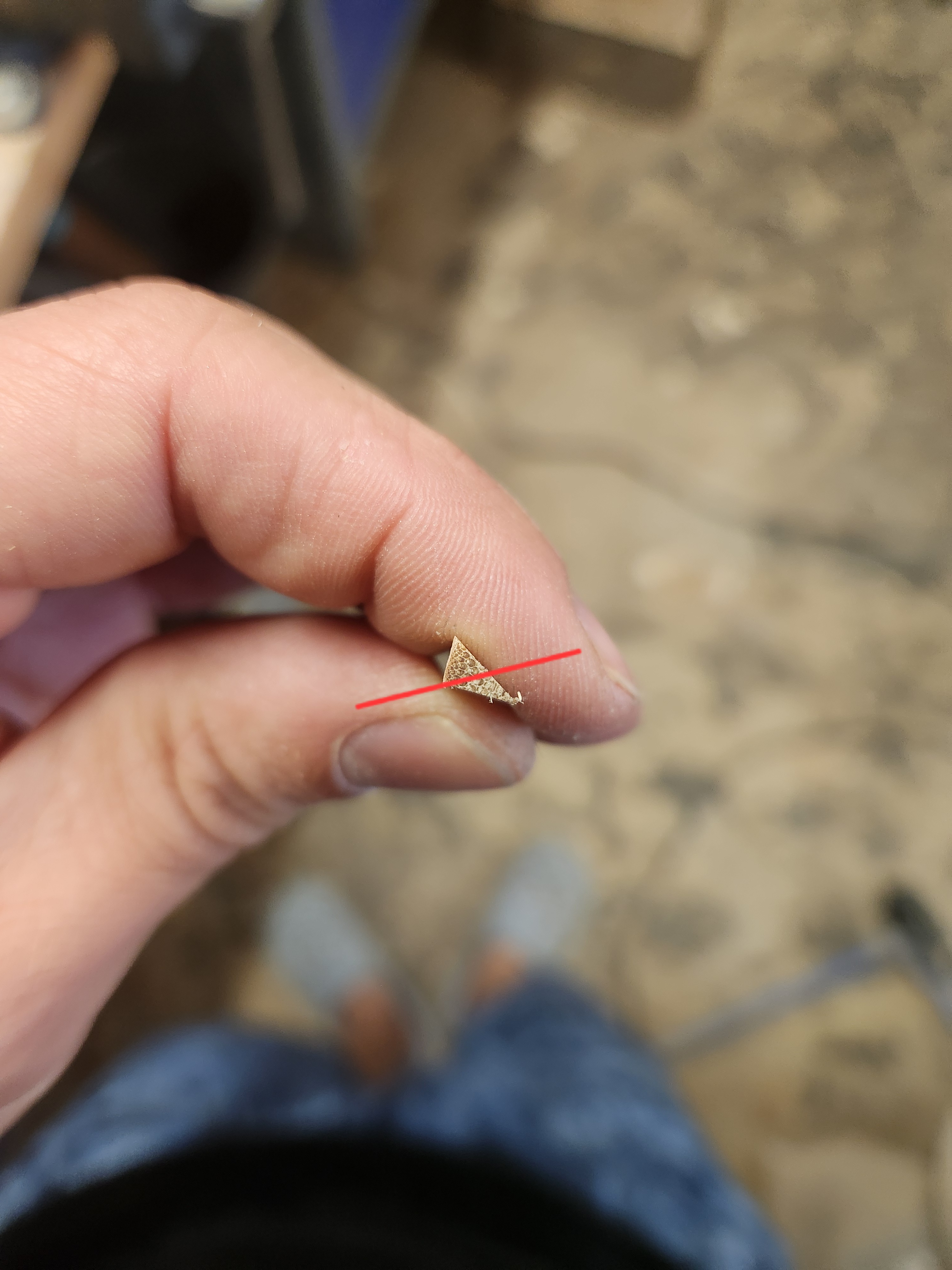

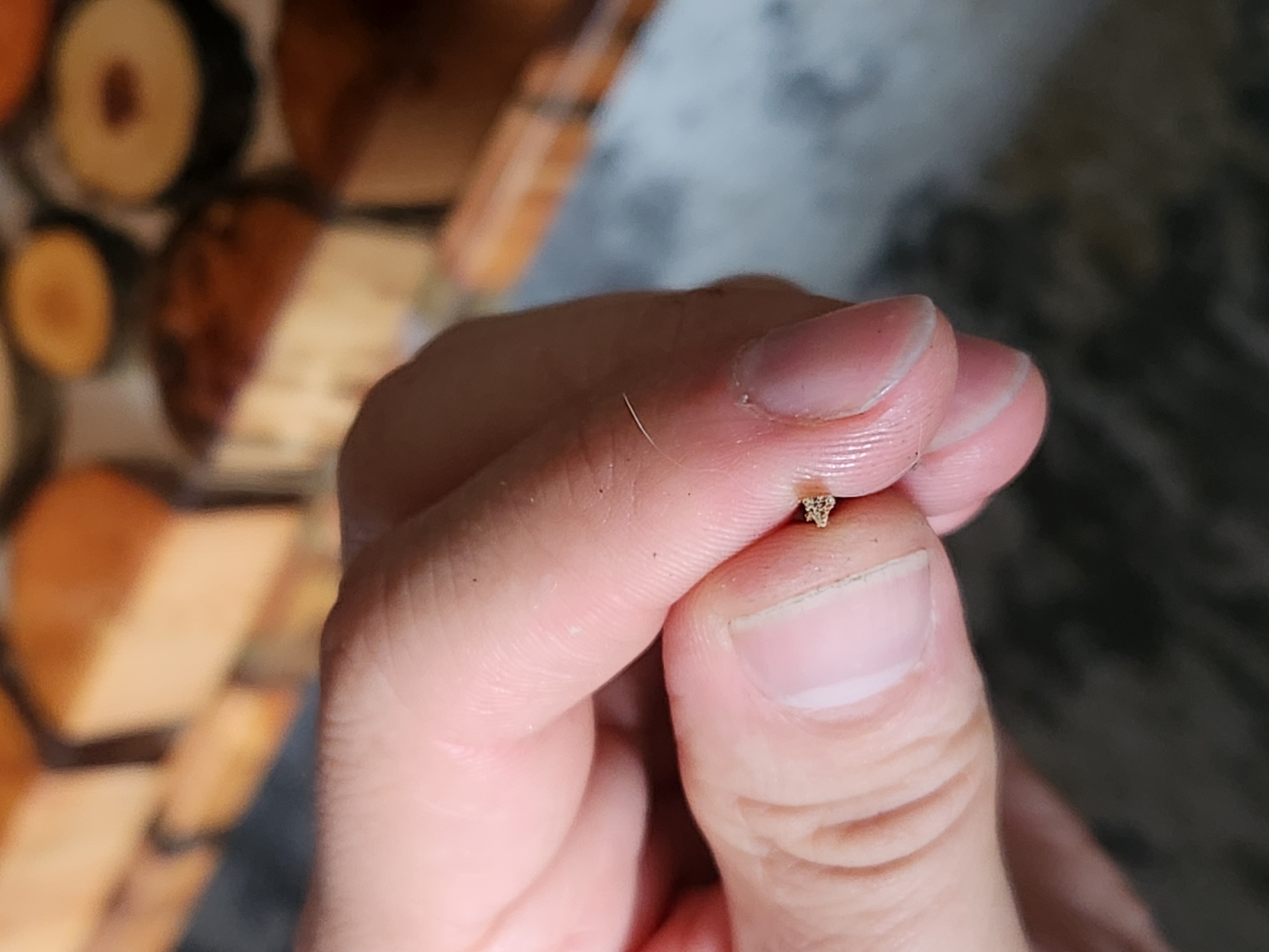

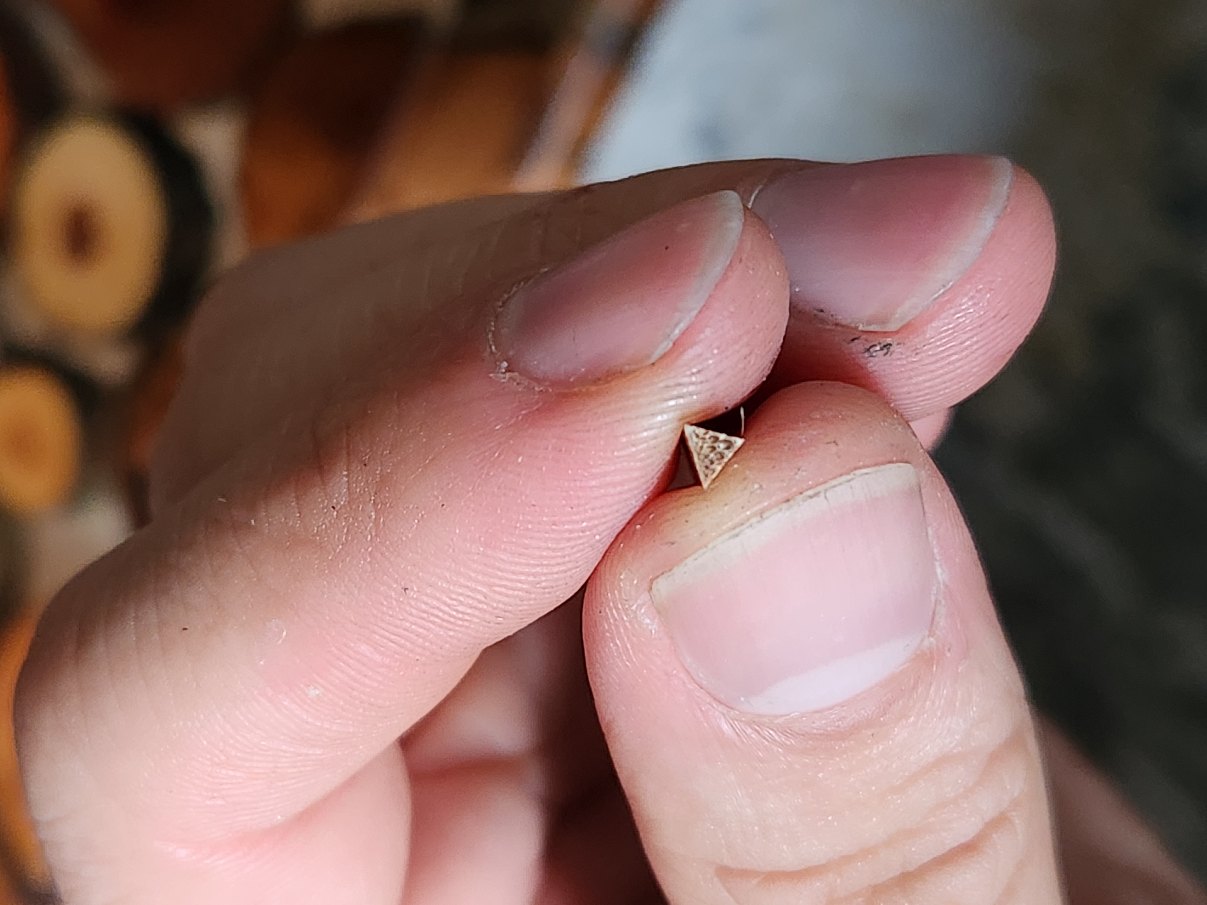

So, heute hab ich passende Schrauben besorgt und gleich alle Schrauben ausgetauscht, die hatten extreme Überlänge. Den ersten Streifen hab ich nun auch in der zweiten Hobellade gehobelt und bin recht begeistert.
Am dünneren Ende war der Anschnitt nicht schön und deshalb ist die Form auch nicht gut erkennbar:
Aber am dickeren Ende sieht man, wie gut das Ergebnis geworden ist:

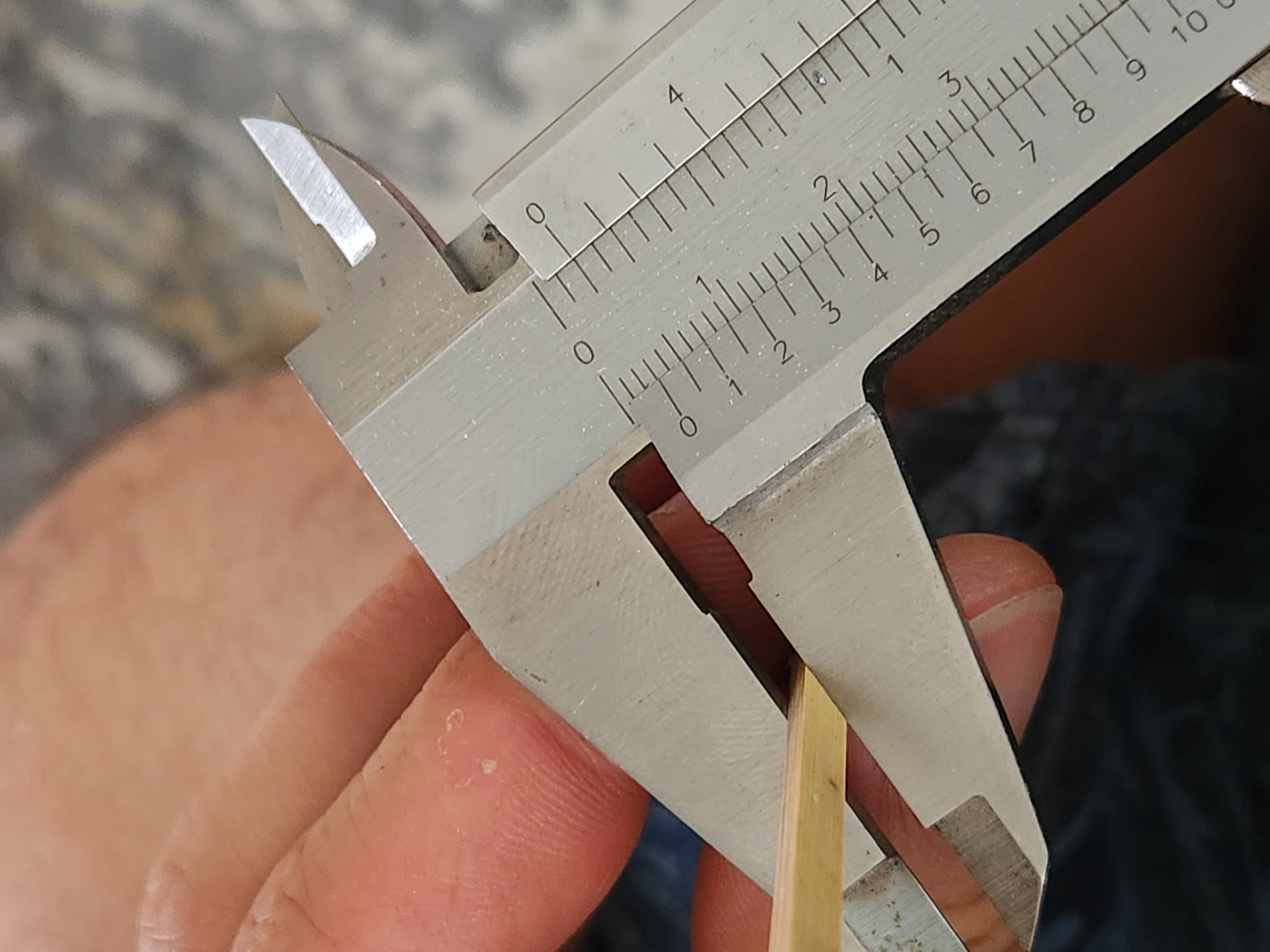

Wie zu sehen gemessen von Flach auf Spitz:
Dünnes Ende: 2mm x2 = 4mm
Dickeres Ende: 2,6mm x2 = 5,2mm
Dickste Stelle: 3,2mm x2 = 6,4mm
Die Werte gefallen mir ganz gut für den Anfang. Ich will keinen zu starken Taper. Man muss aber auch noch sagen der Streifen ist 30" lang. Wenn ich ihn auf Maß kürze werden die Enden entsprechend dicker. Ich werde ihn mal auf voller Länge zu einem Schaft machen und dann überlegen welche Länge der Pfeil bekommen soll. So kann ich den Taper und Schwerpunkt noch beeinflussen. Meine beiden Bambusrohre haben gemeinsam einen Umfang von 50cm. Ich schätze da werde ich nur 8 bis maximal 11 Pfeile bekommen. Falls viel verschleiß anfällt vielleicht sogar weniger... Deshalb muss ich mir gut überlegen auf welchen Auszug meine Bögen ausgelegt sein sollen.

Der Pfeil würde sich auch einfach innen hohl bauen lassen, was das Gewicht reduzieren und die Steifigkeit erhöhen sollte.
