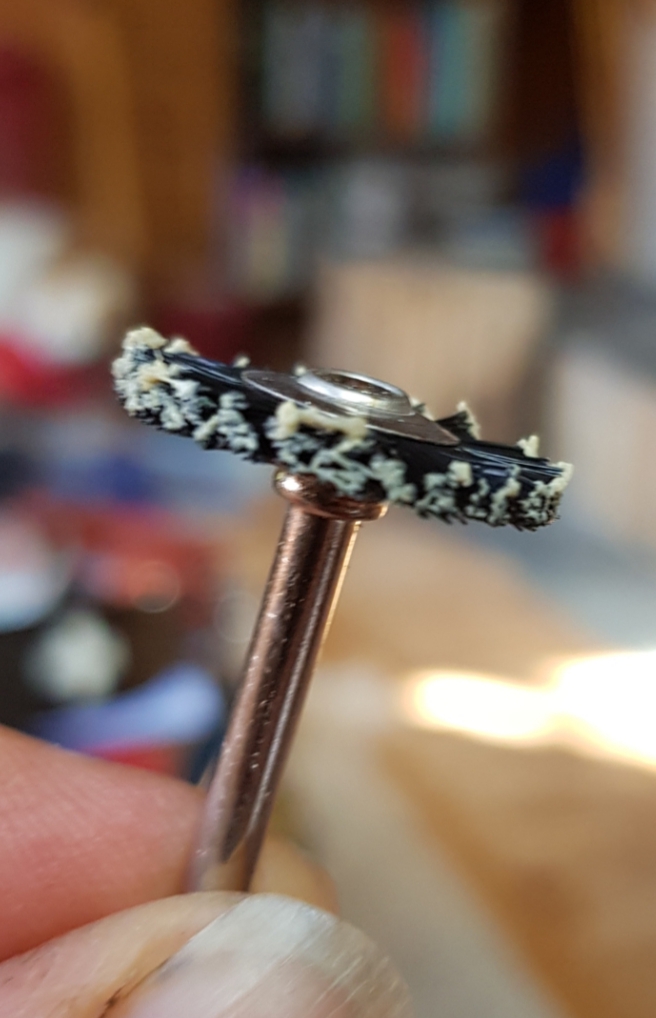

Die Bürste setzt sich zu, egal welche Geschwindigkeit ich wähle...
Ich werde beim nächsten Pfeil den gesamten Schaft im Bereich der Federn dünn bestreichen und diesen glänzenden Film drauf lassen...
