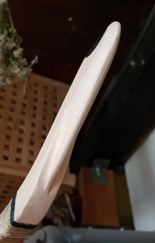

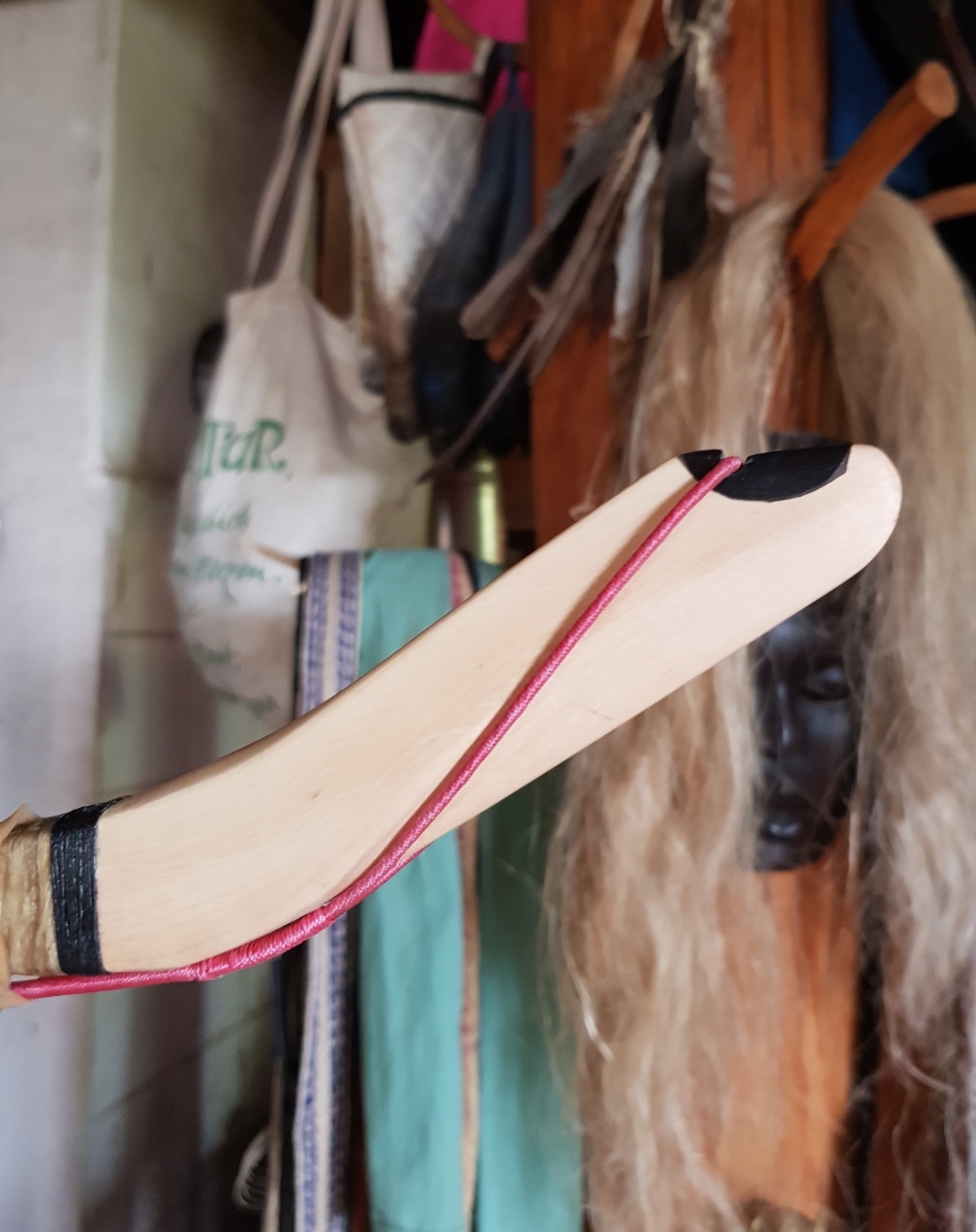

Kommt dieses Eindrehen des Öhrchens von einer zu stark eingedrehten Sehne oder gibt es andere Faktoren? 🤔

Ich würde das Öhrchen nur so lang wie der Strich machen nicht mehr. Zu starkes eindrehen begünstigt das eindrehen am Öhrchen.

Ja, es kommt vom Eindrehen. Flämische Sehnen müssen eingedreht werden, damit die Öhrchen nicht aufgehen. Endlossehnen eigentlich gar nicht, wobei ich auch da gerne ein paar mache.. Dimension so...5...

Das Verdrehen entsteht beim Wickeln mit dem Sehnenwicklungsgarn, dabei verdrehen sich die Sehnen unter dem Wicklungsgarn, wenn du dann die Endlossehne zusammen wickelst um das Öhr zu bilden, verdrehen sich die Schlaufe in sich.

Ich denke alle von Euch genannten Faktoren kommen hier zusammen.. und wirken sich deswegen so krass aus weil das Öhrchen sehr lang ist, wobei ich eh schon kürzer liege als die Originale...
So sollte es aussehen
@Markus ich habe ja an den Ohren (so nenne ich in Zukunft Siyahs wenn sie nicht an türkischen Bogen sind) diese seitlichen Führungen die die Länge der Öhrchen praktisch vorgeben, die gehen bei den Originalen vermutlich bis zu den Knien... bei Bogen mit Sehnenbänckchen endet die Öhrchen ja auch erst auf oder kurz vor den Bänkchen...🤔
