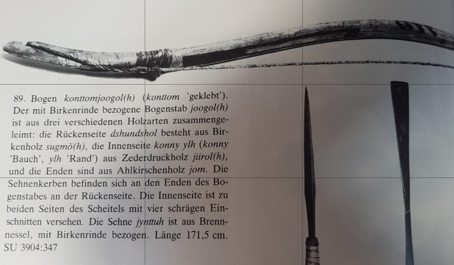

Ich denke alle von Euch genannten Faktoren kommen hier zusammen.. und wirken sich deswegen so krass aus weil das Öhrchen sehr lang ist, wobei ich eh schon kürzer liege als die Originale...
So sollte es aussehen
@Markus ich habe ja an den Ohren (so nenne ich in Zukunft Siyahs wenn sie nicht an türkischen Bogen sind) diese seitlichen Führungen die die Länge der Öhrchen praktisch vorgeben, die gehen bei den Originalen vermutlich bis zu den Knien... bei Bogen mit Sehnenbänckchen endet die Öhrchen ja auch erst auf oder kurz vor den Bänkchen...
