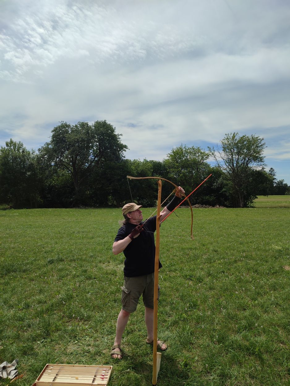

Chirurg hat geschrieben: 10.05.2026, 20:07 Besser wäre ein Ständer mit einem 45 Grad Winkelarm
Sowas in der Art 😉🙂

Das mit dem Ständer haben wir die letzten Jahre schon gehabt.
Im Schussablauf auch noch nach dem Ständer zu schauen , ist eher schwierig und genauso ungenau, wenn nicht jemand danach schaut und dir Ansagen macht ,ob du zu hoch oder zu niedrig bist. Das diese Methode Ungenauigkeiten verbirgt ist mir klar. Da mein Schussablauf im Idealfall immer der gleiche ist, sollten auch die Toleranzen nahezu gleich sein. So kann ich erstmal für mich erkennen, ob ich tendenziell zu niedrig schieße. Ich werde damit schießen gegen und berichten, ob ich reproduzierbare Schüsse hin bekommen habe.
