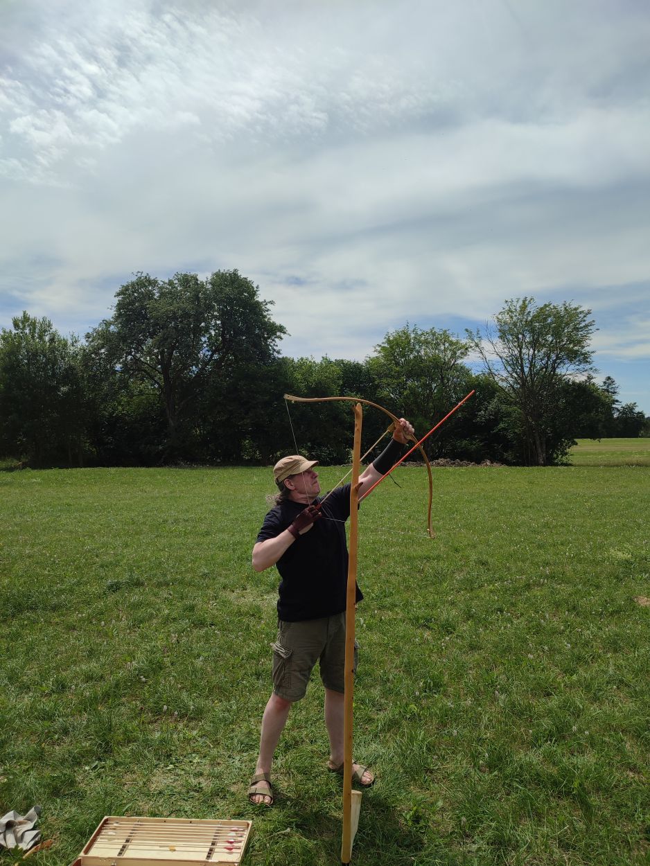

Das ist mMn zu ungenau, der Ellbogen ist etwas gebeugt, das Handgelenk müsste immer im gleichen Winkel gehalten werden, der Winkel Pfeil/Bogen müsste auch mit einbezogen werden. Besser wäre ein Ständer mit einem 45 Grad Winkelarm, oder besser ein 135 Grad Winkel am Ständer montiert und am unteren Vektor ein Gewicht anhängen, dann Filmen und Schauen, am Bogen oder Pfeil kann man nix montieren.

Chirurg hat geschrieben: 10.05.2026, 20:07 Besser wäre ein Ständer mit einem 45 Grad Winkelarm
Sowas in der Art 😉🙂

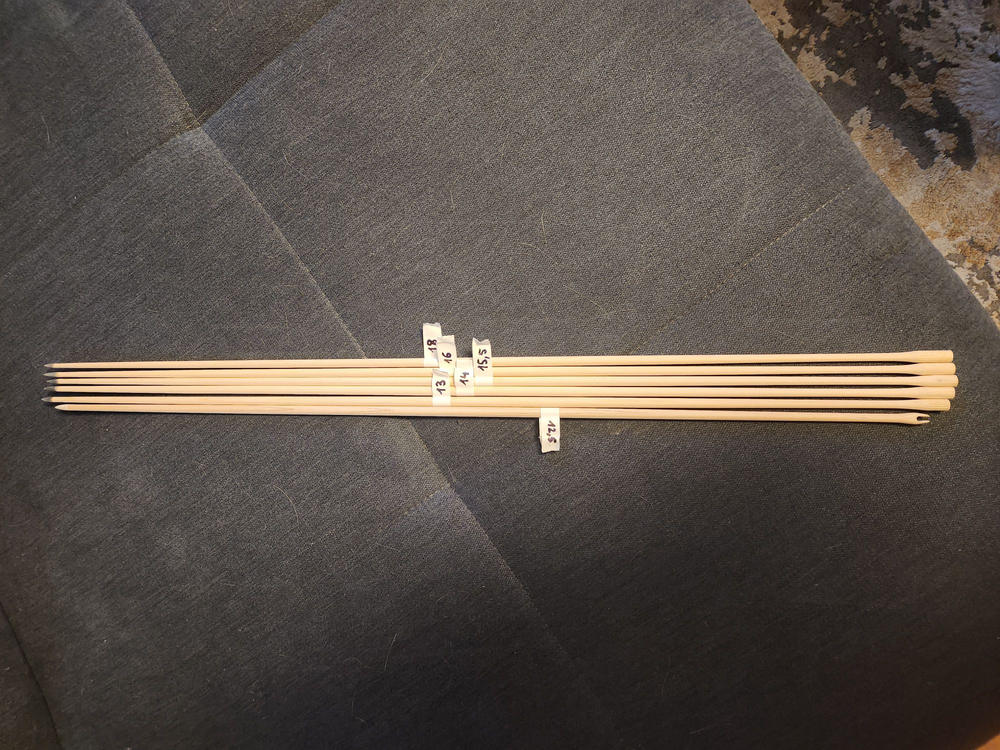

Meine Pfeile sind jetzt fertig getapert. Ich hab mir einen Satz mit verschiedensten Durchbiegungen von 12,5mm bis 18mm gemacht (bei 22" Auflagen). Bislang bewegt sich das Gewicht von 180-220gn, da wird sich nicht mehr viel ändern. Und der dünnste Pfeil ist an der dicksten Stelle 7,2mm. Gefällt mir alles sehr gut.
Gefühlt sind die Pfeile fast fertig aber wenn ich auch die Hartholznocken mit Sehnenwicklung mach, könnte das doch noch einiges an Zeit in Anspruch nehmen. Und seit langem regnet es bei uns endlich wieder mal. Nur leider könnte mich dass das Zeitfenster für meinen Flight-Acker kosten. Es sagt nämlich die nächsten Tage bzw Wochen ständig Regen an und bis es dann wieder trocken genug ist, wird der Weizen auf dem Acker schon zu hoch stehen 😕
