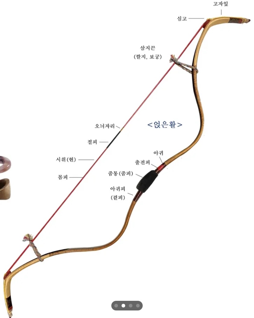

Ich sehe da bei einem Originalbogen schon eine Art von Kasanauge, ich würde es vorerst lassen.

Stimmt, gutes Beispiel. Ich kann mir auch gut vorstellen dass das die Flightbogen-Version eines Gakgung ist. Dann wär ich ja am richtigen Weg
