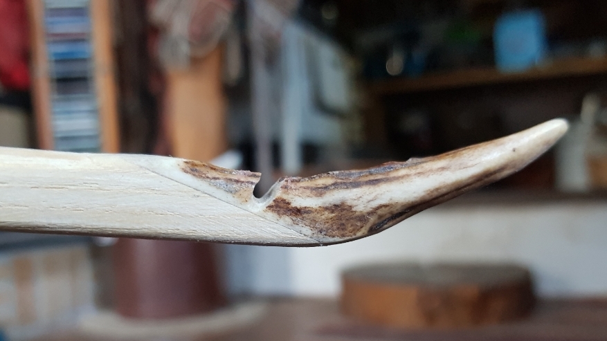

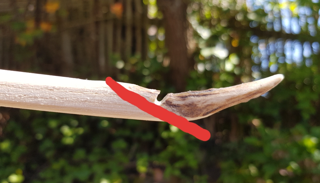

Haha!!! Welchen Sinn hat bitte das Geweih, wenn es komplett durchtrennt is und die Kerbe bis ins Holz geht?

Ich denke das ist nicht der Fall. Ob die Kerbe das poröse Mark erreicht, was auch nich gut wäre, weiß nur benzi, aber das Holz erreicht die Kerbe nicht.

Die Kerbe erreicht den porösen inneren Teil, aber an den Rändern sind Stege des festen äußeren Teils stehengeblieben..
Liebe Grüße
PS wenn das nicht zu erkennen ist, dann kann meine Klebefuge nicht ganz schlecht sein...😊

Wenn du schon meine Nocken kopierst, dann machs richtig und schneid nicht doppelt so tief ein. Scharfe Kanten haben meine auch ned. Die poröse Pampe kannst vergessen. Das Zeug taugt nix

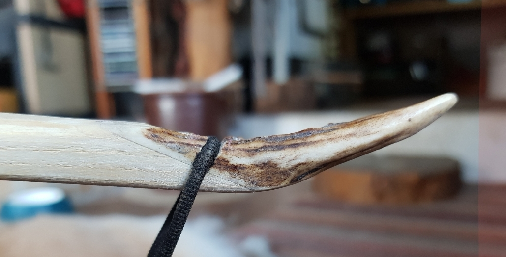

Auf den Bildern dürfte es besser zu erkennen sein... für die Größenrelationen habe ich mal eine Sehne locker eingehängt...

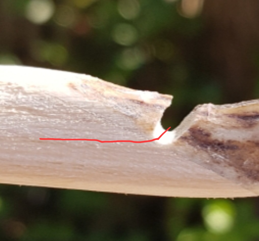

Ja, stimmt, am Rand steht noch 1 mm vom Geweih...
Is trotzdem für'n Ar....
Begründung:
Bei dieser Nockenart ist es elementar wichtig, dass das Overlay die Druckkraft, die durch den Zug der Sehne entsteht, aufnimmt und auf die Schnittfläche verteilt.
Nur darum zerreißt es das Holz nicht entlang der Frühholzschicht der Ringe.
3mm Horn leisten das.
Ob 3 mm Geweihmark das auch leisten, ist fraglich...

Da wo die Kerbe bis aufs Mark geht, werde ich sie mit einem Tropfen 2KK stabilisieren, ich denke bei dem Zuggewicht sollte das halten... ist halt schwer vorherzusehen wie dick die stabile Geweihschicht dort ist, wo später die Sehnenkerbe liegt...

Nein, 3mm Geweihmark leisten das bestimmt nicht, aber wie gesagt besteht das Geweih zwischen Sehnenkerben Boden und Holz nicht komplett aus Mark...
Ich könnte jetzt das Geweih durch Horn ersetzen, aber dann wüsste ich ja nie ob es gehalten hätte..
Morgen Sehne machen und ausprobieren...
Liebe Grüße
Und natürlich die scharfen Kanten vorher entschärfen...😘

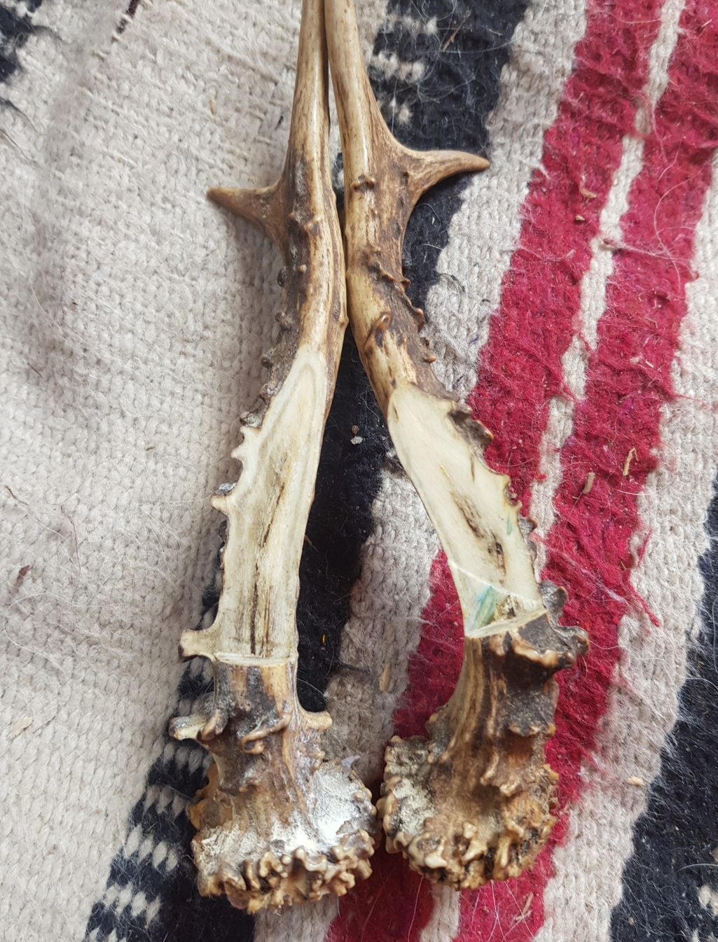

Also bei 30 Pfund Zuggewicht mache ich mir da keine großen Sorgen, am Rand der Kerbe steht ja eh noch Cortikalis und in die Spongiosa Epoxy rein, das wird halten!

Bei Betrachtung der Geweihe aus denen ich die Stücke rausgesägt habe, wird klar, dass die Unterscheidung zwischen Cortikalis und Spongiosa (Chirurg, danke für die Fachbegriffe) garnicht so klar ist...

Was zum Ausbessern der Nockkerben auch ganz einfach geht: mit Staubzucker (ich glaube auf Deutsch Puderzucker) die Spongiosalücken auffüllen und dann dünnflüssigen Superkleber einträufeln, wird fest wie Beton! und ist super easy.
